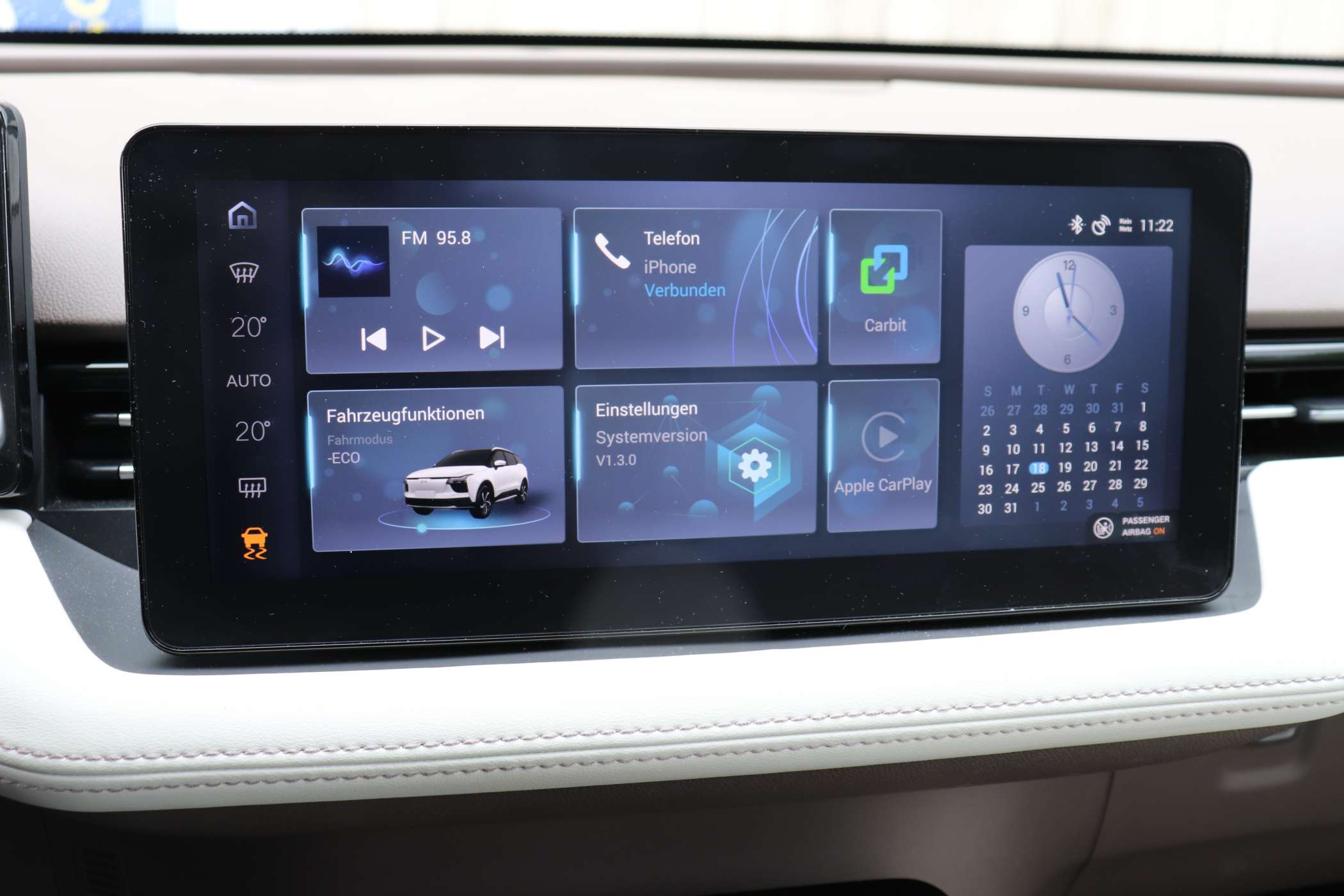

ich habe auch mal eine Frage die ich nicht klären kann.
Im großen Display leuchtet ständig das ESP-Zeichen orange, eigentlich soll das ESP-Ausfallzeichen laut Bedienungsanleitung an einer anderen Stelle sein.
Stelle mal ein Foto ein, ist nicht mein Auto, eins aus dem Netz.
Zweitens: Laut Betriebsanleitung soll das ESP abschaltbar sein ? Finde ich in meinem U5 nicht.

Zitat von Amras am 22. Mai 2021, 17:15 UhrZum An -bzw. Abschalten musst du nur auf das Zeichen unten links tippen, das auf dem Bild Orange ist.

Zitat von DerJoerg am 22. Mai 2021, 18:37 UhrBei mir ist das Symbol dauerhaft Orange.
Wenn man dort klickt, bekommt man einen Warnhinweis. Das Symbol bleibt nach Bestätigung Orange, aber es steht dort ganz klein 'off' dran.
Durch Klick bekommt man es wieder aktiviert (Text verschwindet)
Zitat von Thilo am 22. Mai 2021, 22:05 UhrDie orangene Farbe ist ein Bug und wird mit einem Update behoben
