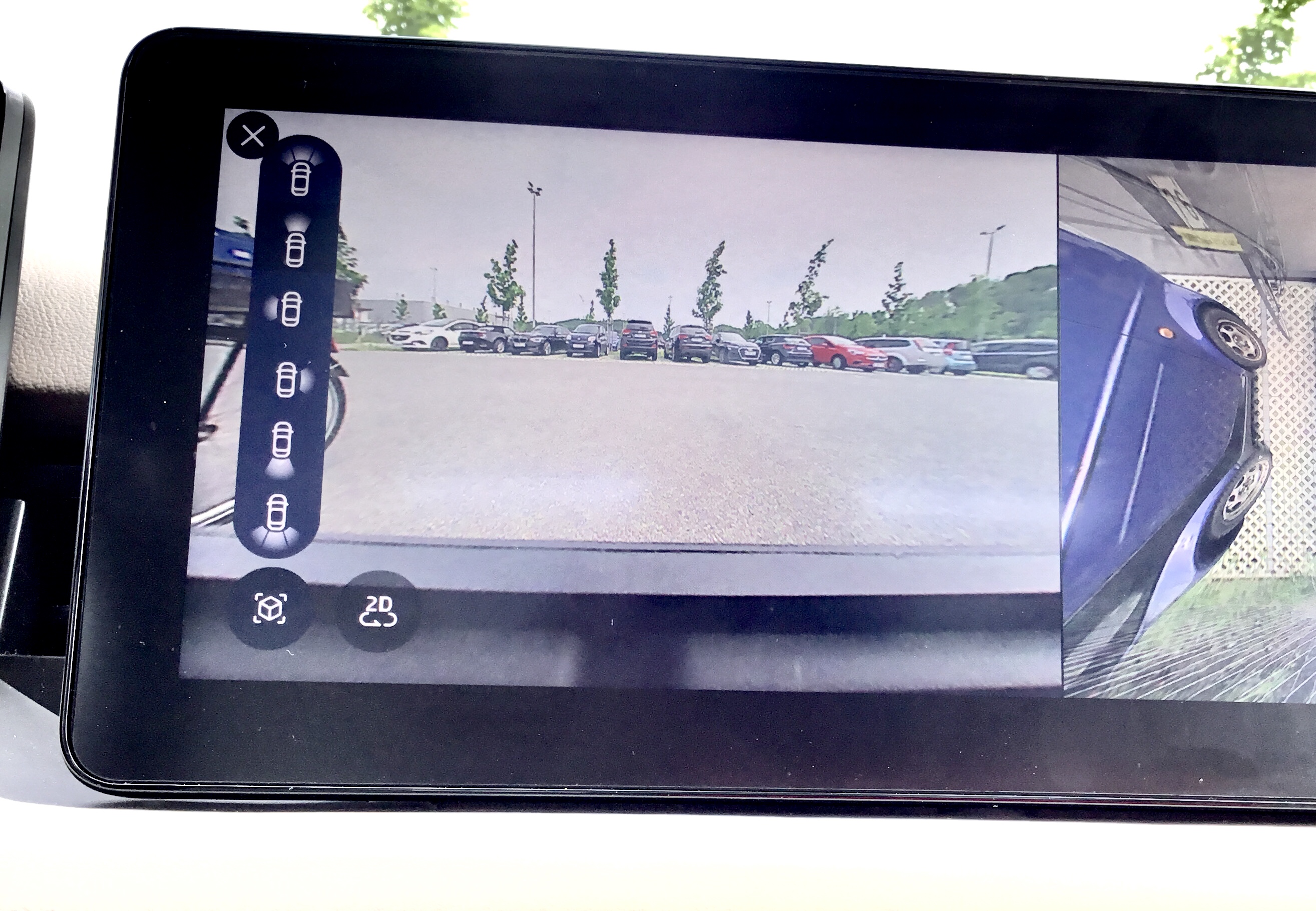

Zitat von Gunnar am 9. Juni 2021, 09:19 UhrHallo,
wenn ich bei mir auf die Frontkamera wechsle, sehe ich recht großzügig mein Nummernschild. Ist das bei Euch auch? Sieht eigentlich von vorne bündig aus. Ist aber so durch die Kamera auch nicht schön. Somit müsste ich das Nummernschild vorne am Halter wohl tiefer setzen….

Zitat von Dasepp am 9. Juni 2021, 17:40 UhrHi
Ist bei uns auch so.
Es würde schon reichen wenn man den Kennzeichenhalter tiefer anschraubt, damit der ein paar millimeter unterhalb der Oberkante an der Frontschürze ist.
Ganz wird das auch nicht mit einem kurzen Kennzeichen verschwinden den die Kamera schaut dann von oben auf die Kante der Frontschürze, aber dieser Effekt wird bei weitem nicht mehr so stark auftreten.

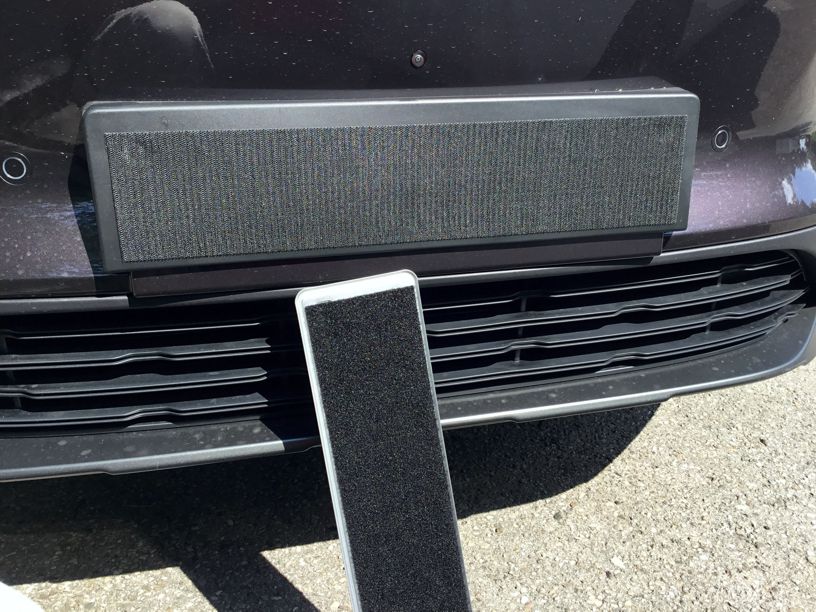

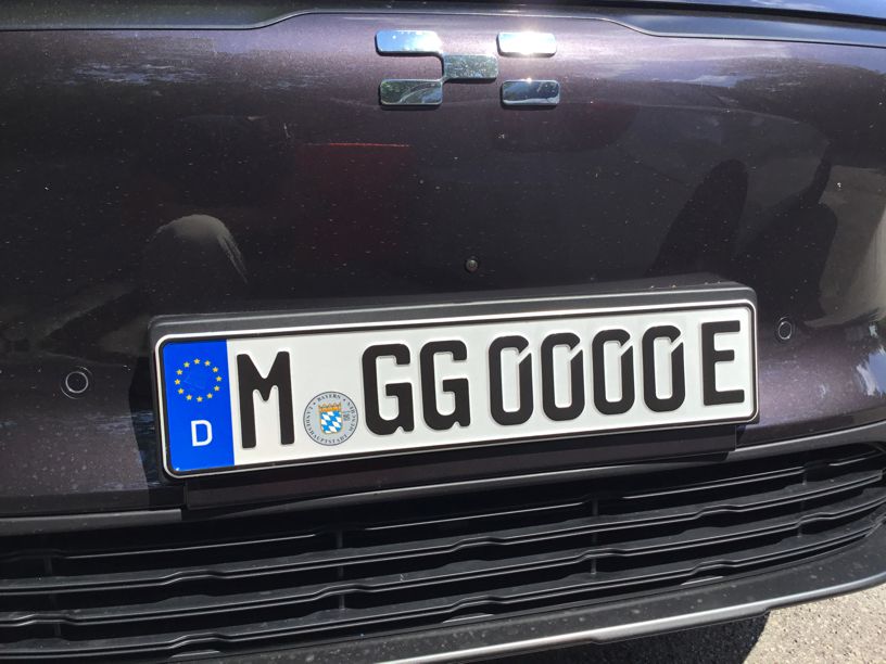

Zitat von Gunnar am 11. Juni 2021, 18:37 UhrHabe nun auf Grund einiger Tipps für das Nummernschild ein geeignetes Klettband verwendet. Also Halter weg und direkt "aufgeklebt". Der Untergrund am U5 ist dafür perfekt. Gibt es passend zugeschnitten unter 10€ im Handel. Jetzt ist das Kamerabild perfekt. Haltbarkeit sieht sehr gut aus, wird sich aber erst über die Zeit zeigen.

Bei mir hat die Waschstrasse den vorderen Kennzeichenhalter verbogen. Scheint für die Bürsten eine gute Angriffsfläche zu sein. Wenn du auch hin und wieder durch Waschstrassen fährst, würde ich raten, dann mal nach dem Kennzeichen zu schauen.
