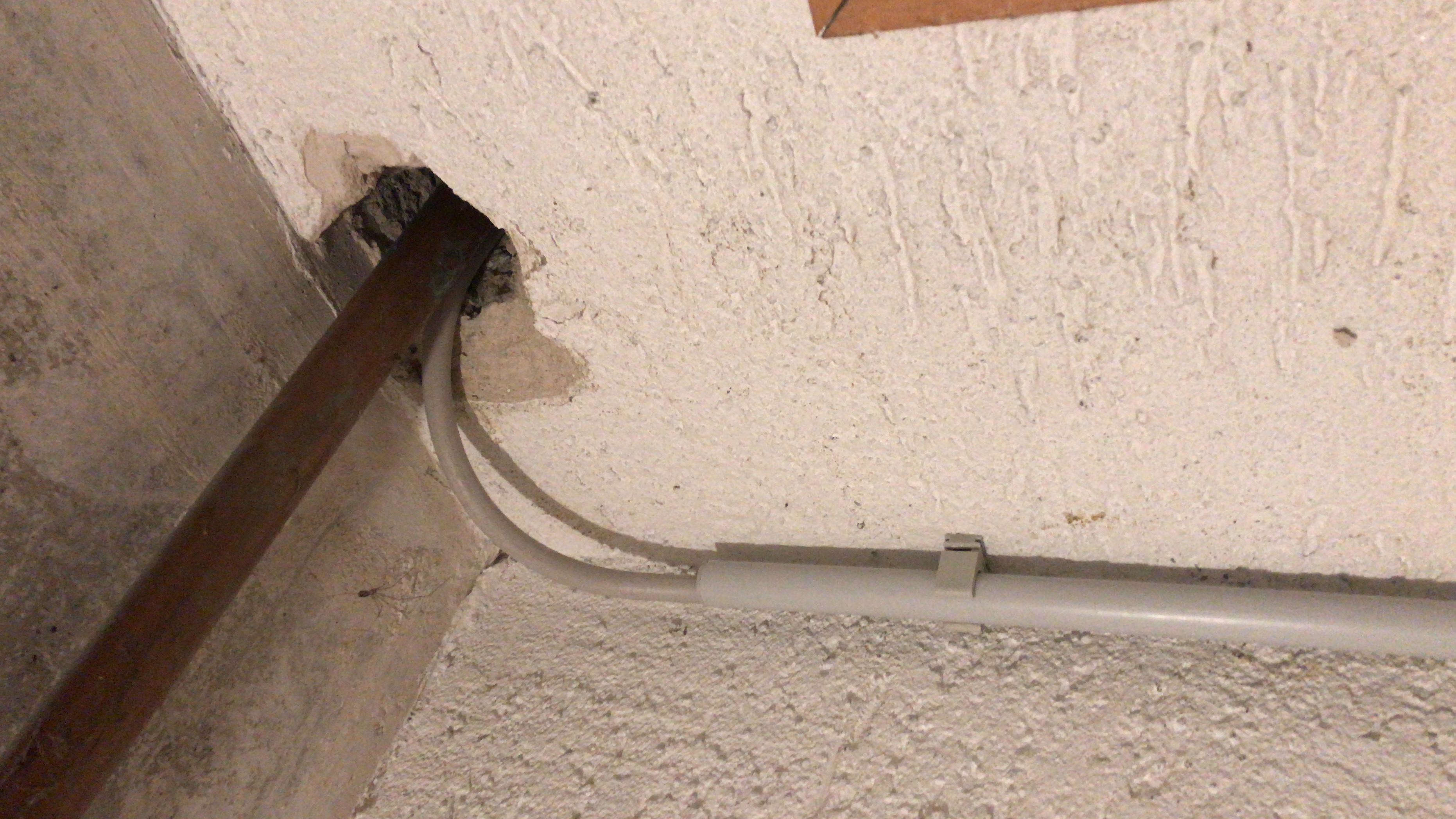

ich habe eine Heidelberg energy control. Nach längerem Suchen habe ich einen Elektriker gefunden, der bereit ist, diese bei mir zu installieren. Kurz nach der Inbetriebnahme ( 5 min.) flog bereits die Sicherung heraus, der Elektriker war bereits auf dem Heimweg und nicht mehr ereichbar. Ich habe natürlich sofort in der Firma angerufen und um einen neuen Termin gebeten, bisher keinen neuen erhalten. Es wird von Seiten des Elektriker vermutet, dass die Wallbox defekt ist, er will Kontakt mit Heidelberg aufnehmen.
So allmählich kommen mir doch Zweifel und ich habe mir die Installation mal angesehen. Ob die Kabel 5-adrig sind, kann ich nicht erkennen.
In den Sicherungskasten wurde ein Leitungssicherungsschalter hager MBN 310 B 10 eingebaut.
Ich bin ein absoluter Elektro-Laie. Kennst sich jemand von euch damit aus?

Zitat von Dasepp am 25. August 2021, 10:49 UhrHi
So wie das auf den Bildern aussieht hat der ein 5x1,5 mm² als Zuleitung gelegt und deshalb aus Sicherheitsgründen nur eine 10 Ampere Sicherung eingebaut dazu noch eine Auslösecharakteristik B !
Murks vom feinsten - bei zu erwartenden 16 Ampere ist eine 2,5 mm² als Leiterquerschnitt notwendig und dann könnte man da auch eine 16 Ampere Sicherung der Charakteristik C einbauen - so würde ich das zumindest (mindestens) machen.
Wenn später hier mehr benötigt wird sollte da sogar eine 5x6 mm² als Zuleitung gelegt werden und eine 32 Ampere Sicherung eingebaut werden - vorrausgesetzt der Hausanschluss gibt das zusätzlich her.
Die Wallbox ist da bestimmt nicht defekt !
Schönen Gruß - er soll seinen Gesellenbrief mit aufs Klo nehmen 🙂
Was will der für diese innovative Arbeit verlangen ?

Zitat von Dasepp am 25. August 2021, 11:02 UhrNa das ist doch ein Schnäppchen, die Wallbox hast du selber besorgt oder ?
Diese Arbeit ist keine 200 Euro wert, selbst wenn er die Sicherung tauscht und du dann mit 3,7 kw laden könntest (sollte da doch eine 5x2,5 mm² gelegt worden sein).

Hochgeladene Dateien:Zitat von McDerlin am 25. August 2021, 16:14 Uhrauf dem KV erscheinen wenigstens 5x 2,5 , das ist erstmal schon die richtige Stärke
