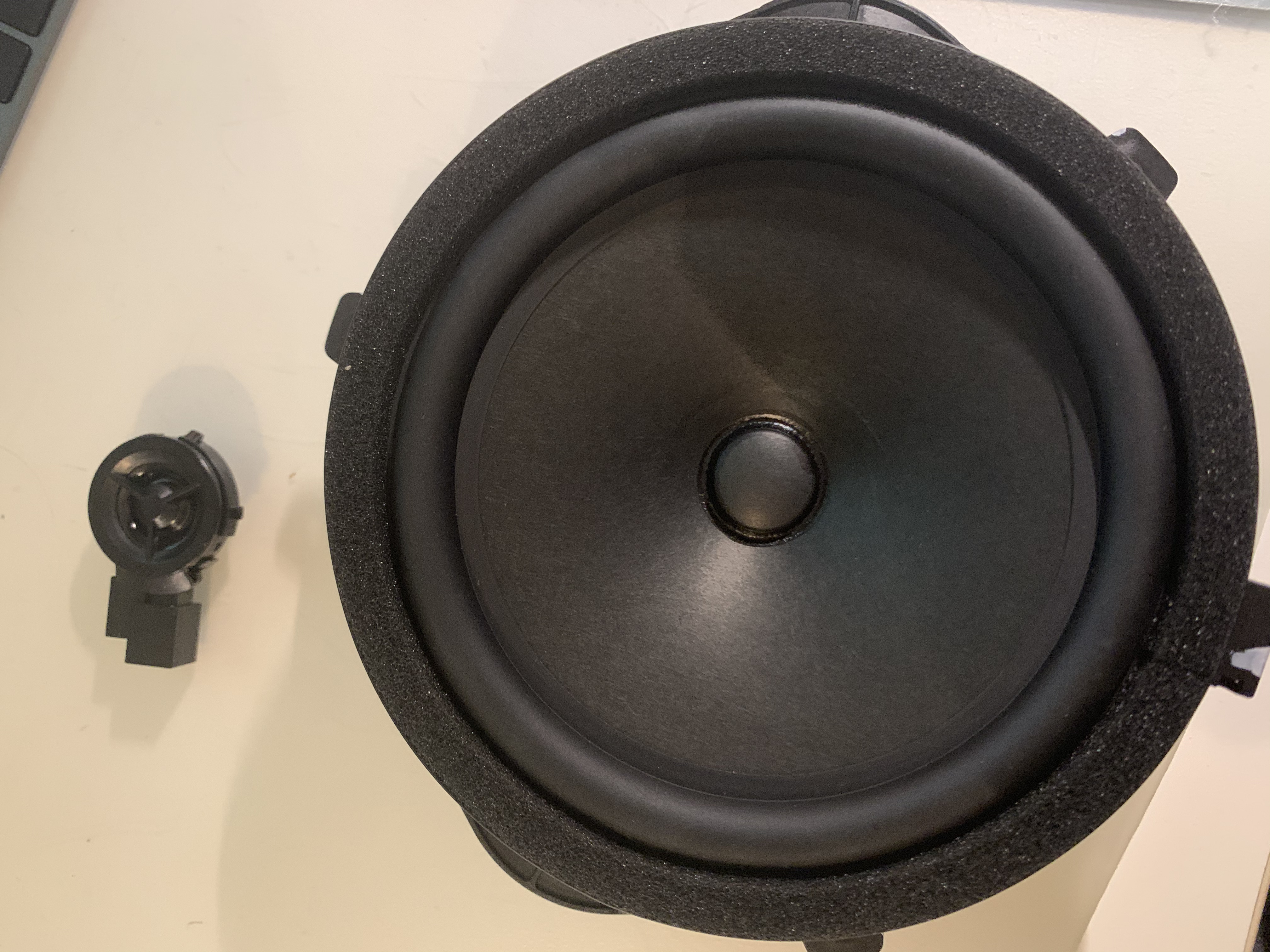

Zitat von Roy am 27. Januar 2021, 21:30 UhrHeute haben wir die Lautsprecher Composets gewechselt und die Türen isoliert. Es ist eine enorme Verbesserung, die es Ihnen empfehlen kann. Ich hoffe, sie haben während der Arbeit Fotos gemacht. In Eile vergessen, noch einmal zu fragen.Ich habe CDT-Lautsprecher ausgewählt. Etwas teurer als die BLAM, die auch empfohlen wurden. Die Arbeit war eine große Ausgabe, deshalb habe ich mich ein bisschen mehr verwöhnt. Der Equalizer bleibt eine seltsame Sache, aber wenn Sie nicht auf seine Logik achten, können Sie einen sehr guten Klang erzeugen! Ich habe ein Foto der Originallautsprecher.

Her mit den Bildern!! Bitte, mich interessiert alles was mit dem Klang zusammenhängt. Wie hat man die Türverkleidung auseinander genommen. Bilder, Bilder, Bilder!
