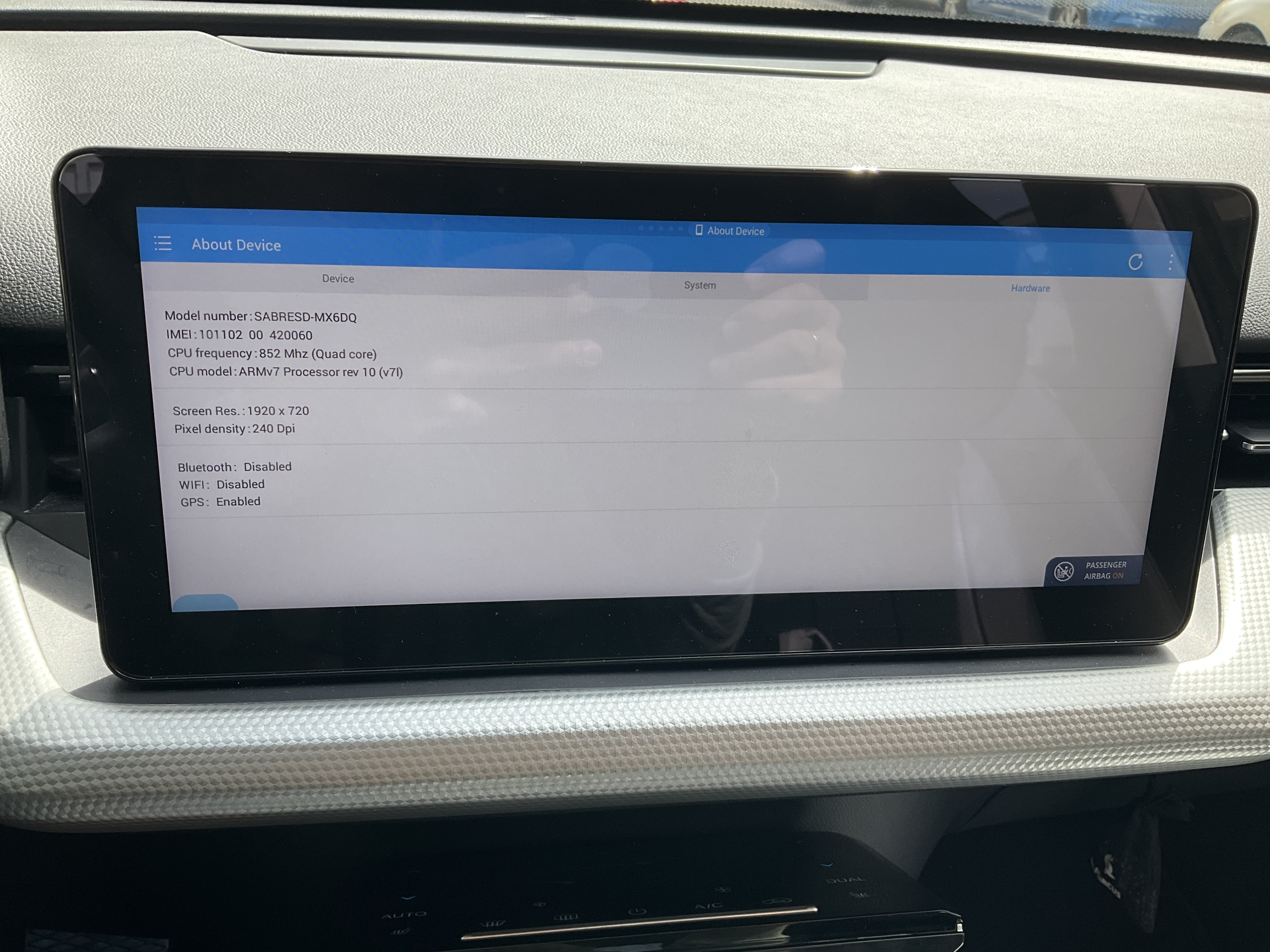

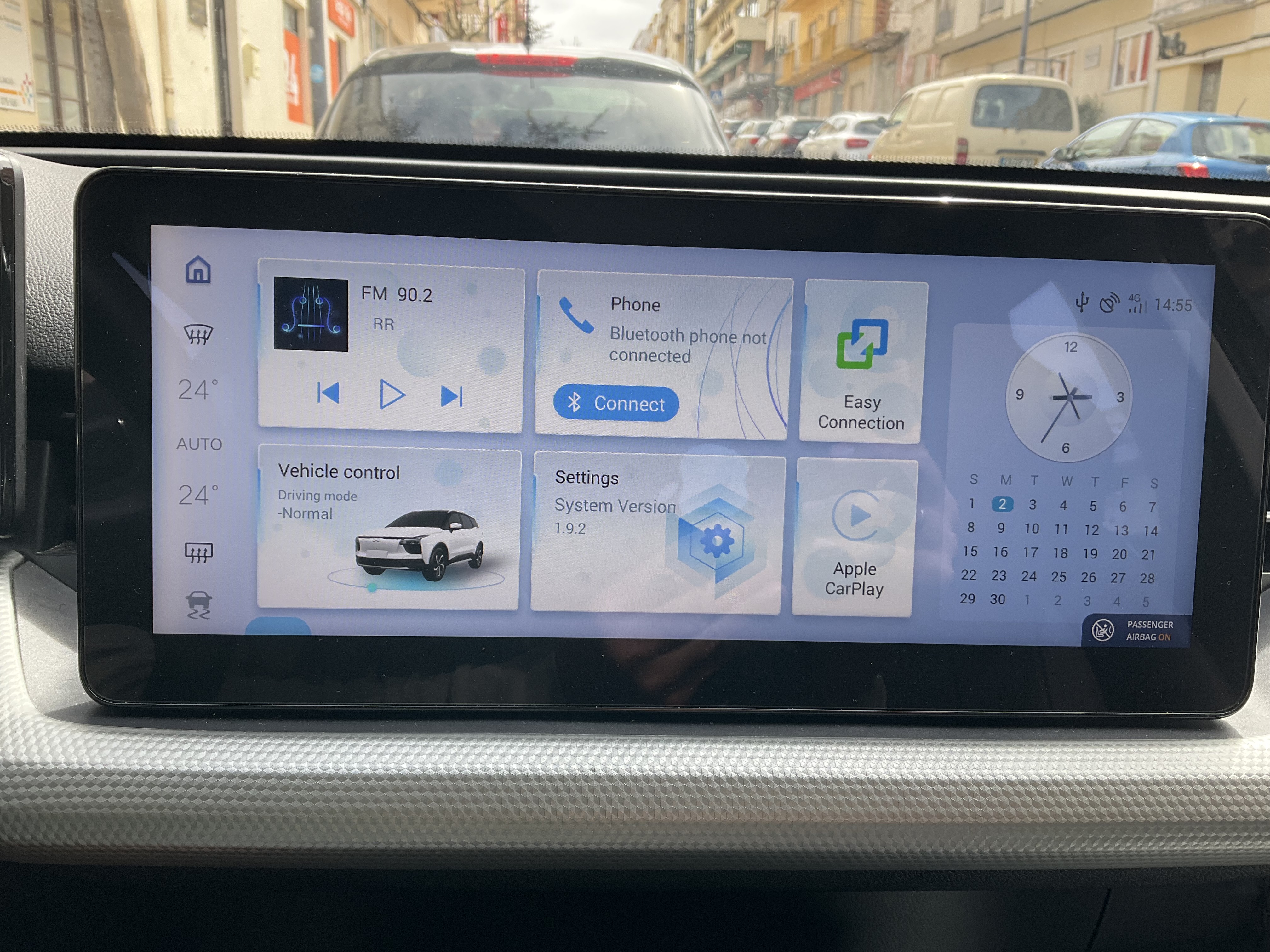

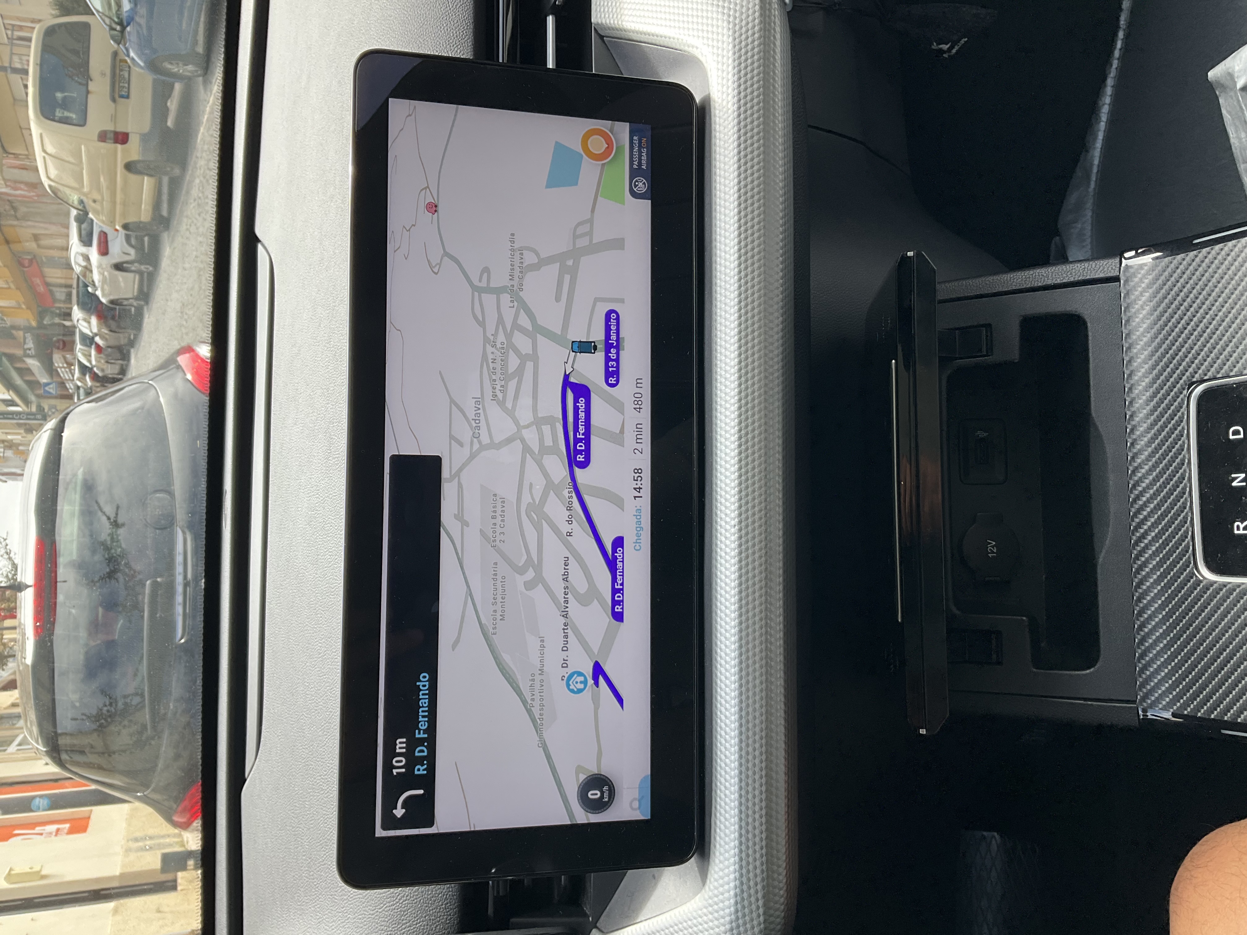

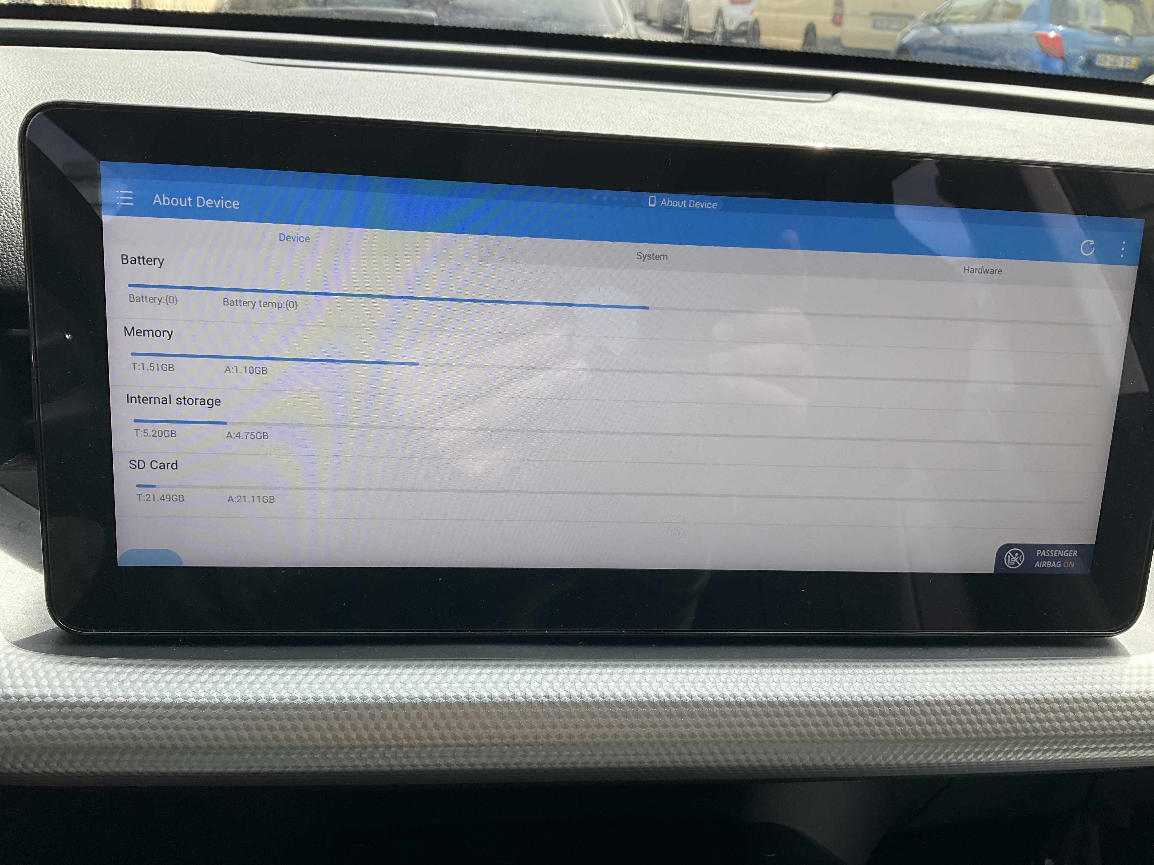

Olá bom dia vivo Portugal e já tenho o Aiways U5 Prime há quase dois anos, são 54.000 km, Concordo plenamente com todas as citações do colega sobre o carro, São coisas simples que podem ser corrigidas em uma atualização 2.0 do sistema, E tenho muitas outras colocações a fazer além das que o colega apontou. No meu caso eu já fiz algumas modificações como por exemplo eu tenho mapas instalado no sistema do carro, Android auto e Apple CarPlay sem fio, a tela da direita com certeza poderia ter mais funções, falta um Led para iluminação da porta de carregamento, espelho retrovisor abaixar quando se mete a marcha atrás com certeza ia dar muito jeito pois tenho isso no meu outro carro Hyundai de 2019 e dá muito jeito. O sistema do Android do carro é muito lento pois o hardware do infra entretenimento tem apenas 1.5 gb de memória RAM, E armazenamento interno de apenas 5 GB, O que o sistema usa praticamente todo. Outra coisa é o V2L ou V2X, Por que não temos carregamento bidirecional em um carro tão tecnológico? Como podemos obter este carregamento? Quero poder ligar eletrodomésticos ou até outro carro pra poder carregar carregá-lo.
Então pessoal essas são só alguns dos contras ainda tenho muito mais à apontar…
Também tenho muitos elogios sobre o carro e a marca pois por isto que eu ainda não o vendi e devo usá-lo no mínimo até os seus oito anos…
Logo vou fazer uma postagem completa, assim como colega fez e também tenho um dossiê de fotos e modificações do veículo.
Hochgeladene Dateien:Zitat von Max am 3. September 2024, 12:44 UhrOlá @willian-macamini, pode contactar-me directamente sobre as defined do Android no meu e-mail. Obrigado
