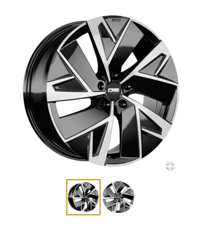

Hochgeladene Dateien:Zitat von Szene-Aktivist am 2. Oktober 2024, 00:19 UhrHersteller und Modell CMS C32 759
KBA 53753
Mit ABE / TÜV Gutachten komplett ohne Anpassungen eintragungsfrei / Reifengröße beachten!!! (225/50/R19)
Durchmesser 19 Zoll
Breite 7.5J x 19H2
Einpresstiefe 32
Reifen 225/50R19
Link zum Gutachten https://wheelscompany.com/ga/C02/55026921-4N-9-3-001.pdf
