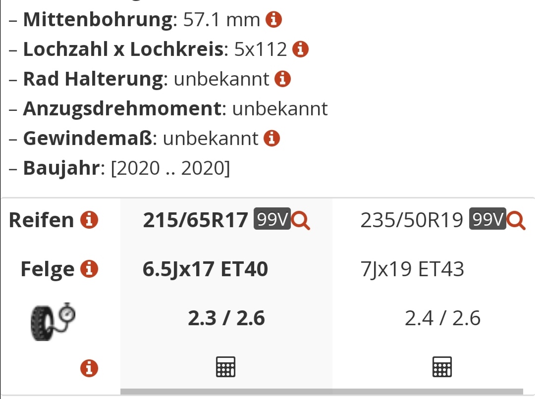

Zitat von AdlerRZ am 31. Mai 2022, 20:05 UhrAlso folgende Angaben (angehängtes Bild) konnte ich finden.
Meinst du damit, dass deine Winterreifen passen sollen nur die Reifen auf die Felge? Das könnte noch klappen... Einfach mal vergleichen. Wenn es auch 235/50/R19 sind und du die Premium Variante bestellt hast, kannst du die auf die Felgen umziehen lassen.
Wenn du hoffst, dass die Winterräder als ganzes passen, das wäre ein Sechser im Lotto, dazu müssen Einpresstiefe, Lochkreis (Anzahl und Abstand) und Mittelbohrung identisch sein. Es gibt zwar auch Adaptierungsmöglichkeiten, aber da würde ich definitiv von abraten. Es gibt sehr wenige mit ABE...
