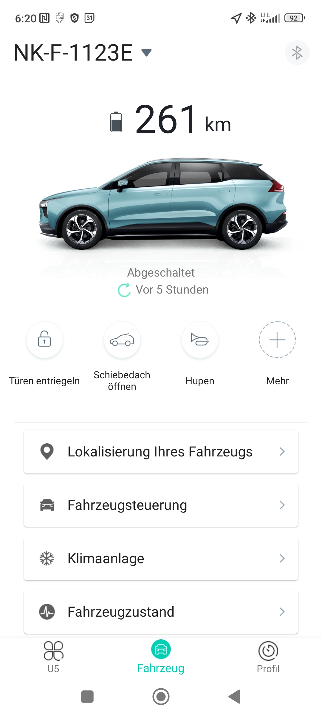

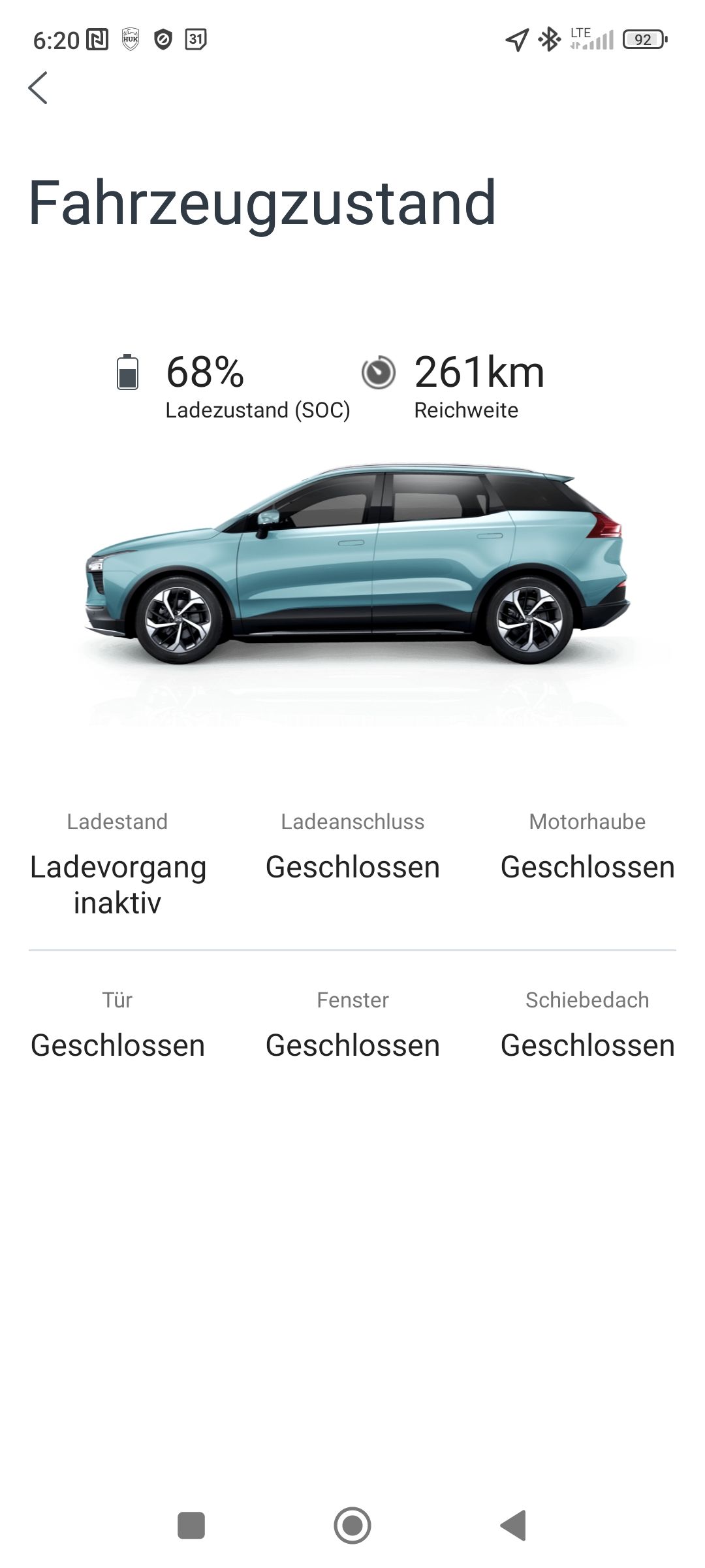

Zitat von Stefanseiner am 26. April 2023, 07:48 UhrHi,
heute Morgen hat mich mein U5 nicht mehr rein gelassen, entriegelt die Türen weder per Schlüssel, noch Ersatzschlüssel, noch App.
Traktionsakku ist noch mit rund 70% gut voll, laut App wurde der U5 auch abends ordnungsgemäß "heruntergefahren"
Also nach einiger Hektik schlussendlich den U5 stehen gelassen und mit dem Auto der Frau zur Arbeit gedüst.
Mittlerweile bin ich mir fast sicher, dass die 12V Batterie platt ist. Über Nacht hatten wir Minusgrade und im Winter hatte ich bereits schonmal morgens eine leere 12V Batterie. Normalerweise steht der U5 in der Garage aber in beiden Fällen wo die Batterie leer war war er an der Straße geparkt, wo die Kälte eher durchschlägt.
So, Problem (vermutlich) erstmal lokalisiert.
Aber: wie bekomme ich die Batterie nun wieder geladen? Frunk geht ja nicht auf ohne, dass ich die Türen entriegeln kann, oder gibt es irgendwo eine Notentriegelung oder andere Möglichkeit?
Frage 2 am Rande: wieviel Ah hat die Originalbatterie? Dann kann ich mich schonmal um Ersatz kümmern und zwischenzeitlich versuchen in Erfahrung zu bringen, wie das bei ATU mit Garantie gehandhabt wird
