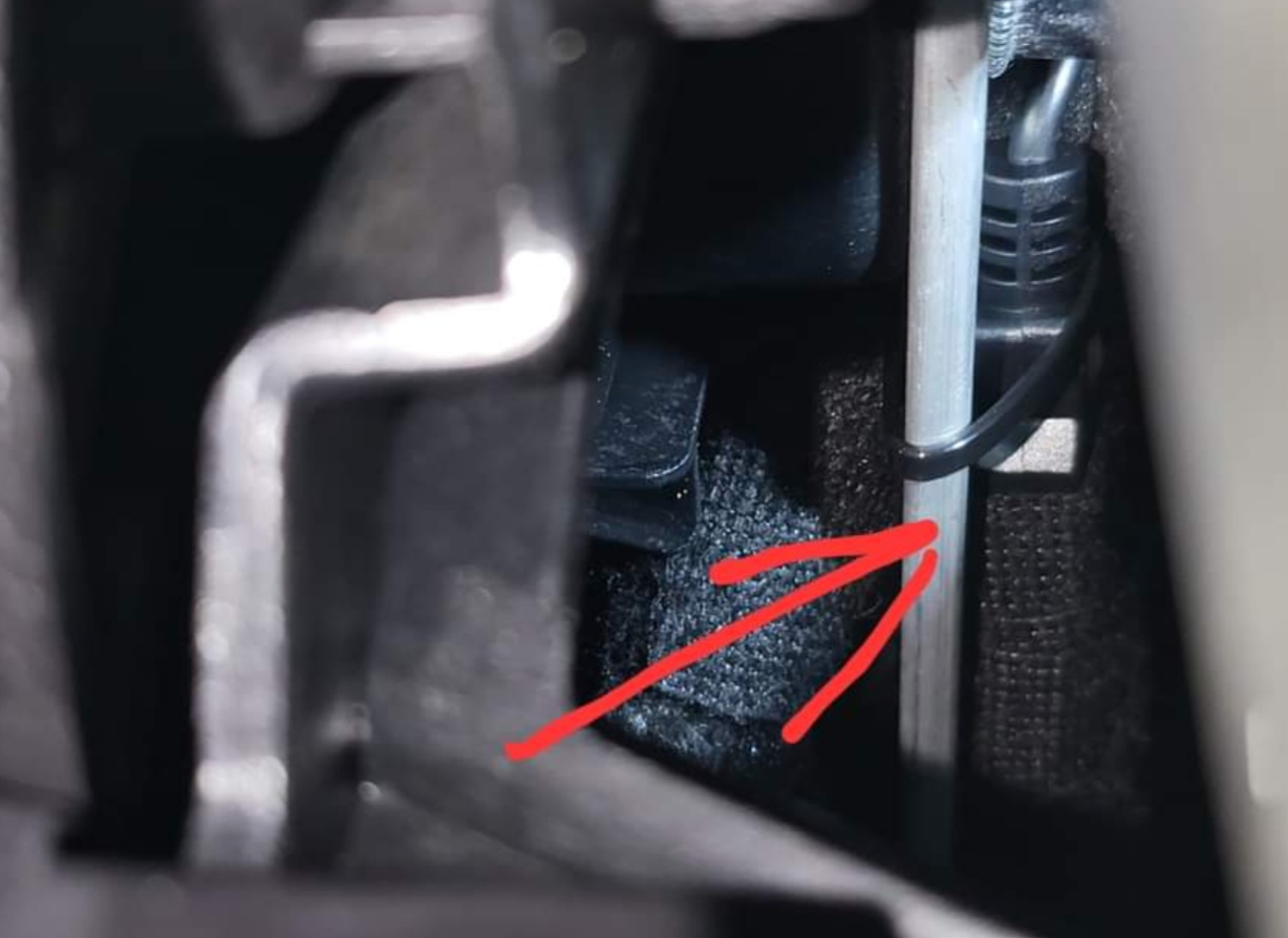

Sie müssen sich hinlegen und nach oben schauen, wo der Pfeil ist
Zitat von dude-nl am 23. Februar 2023, 21:52 UhrKoop een Ottocast New U2-X Pro, deze werkt voor zowel carplay als Android Auto en u hoeft de USB/DAB-stekker niet los te koppelen.
I already have an Ottcast. Also that is dropping sometimes.
But also want to use an Android AI box for other software/apps.Somebody can help me how to find the cables?

Je moet gaan liggen en omhoog kijken waar de pijl is
I did but the cable is very tight there and can't find the USB connector there.

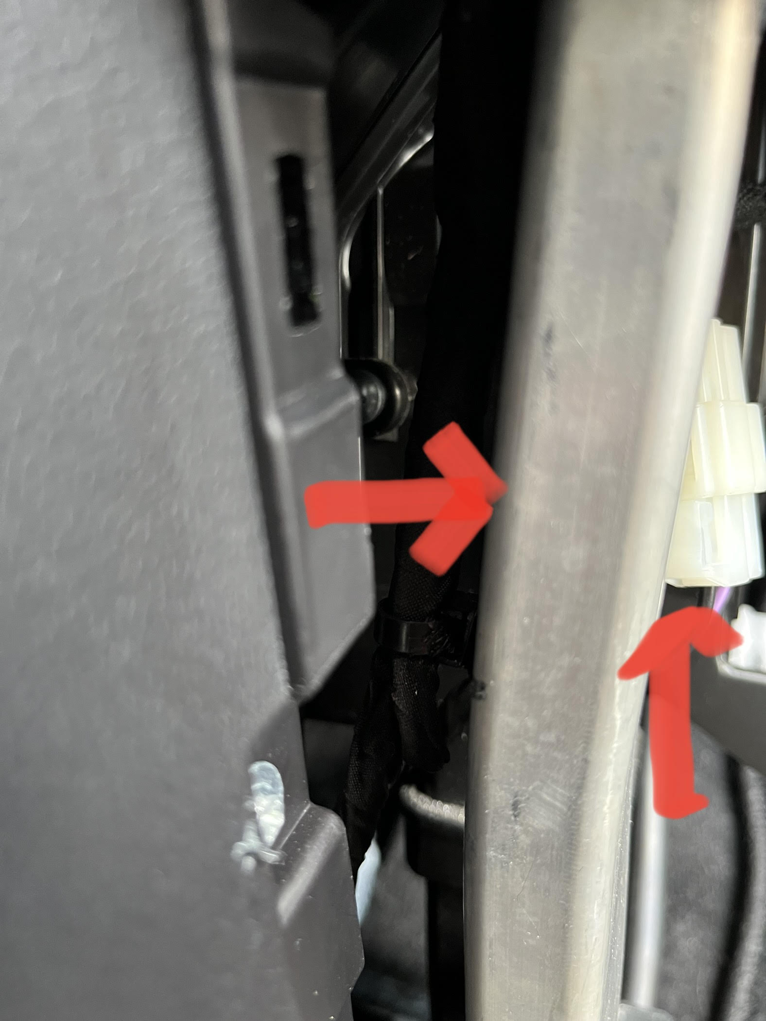

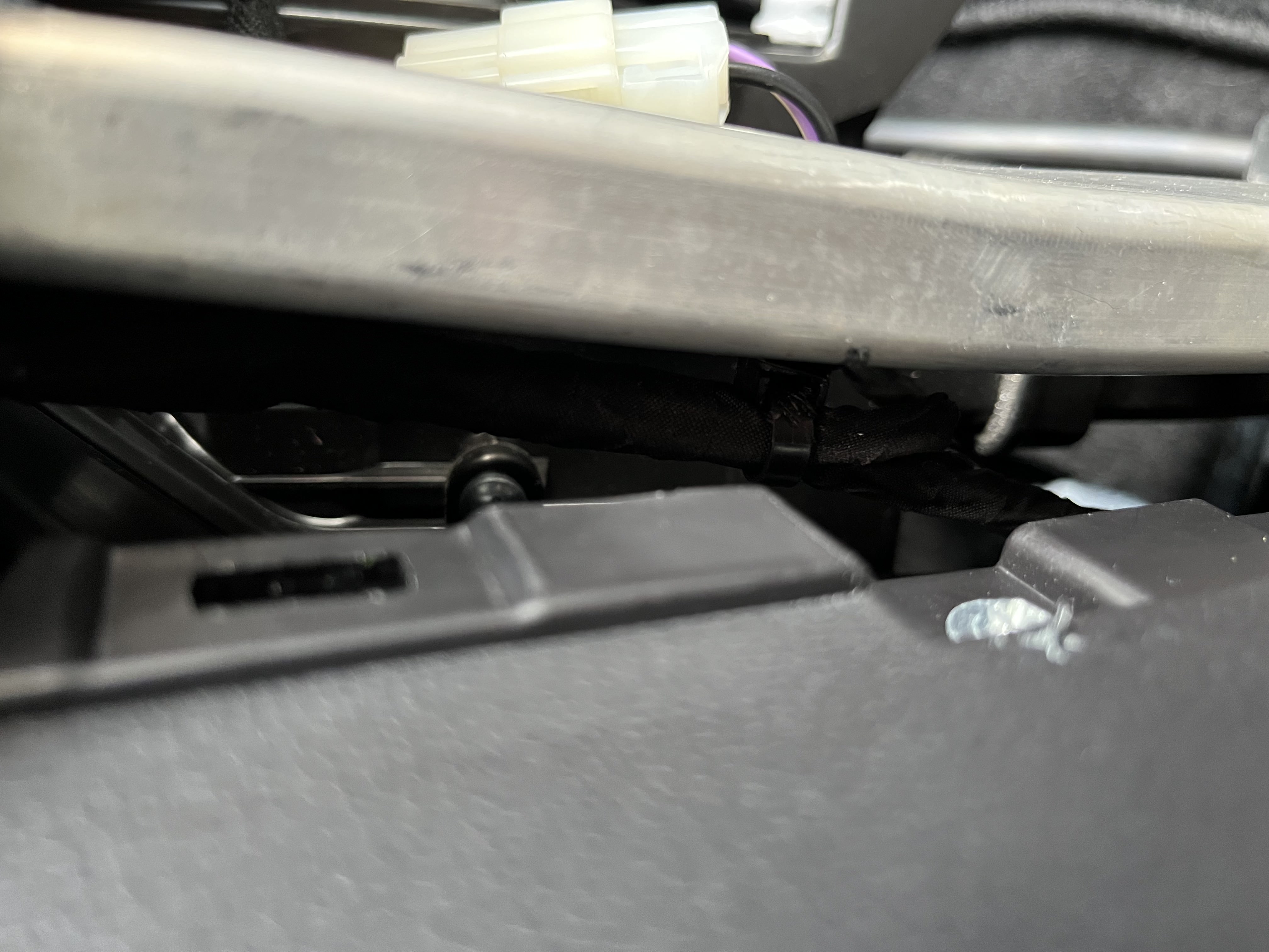

Hochgeladene Dateien:Zitat von Luther am 26. Februar 2023, 16:55 UhrThere are 2 strips that need to be cut and you need to look up in the middle
Zitat von dude-nl am 26. Februar 2023, 21:18 UhrEr zijn 2 stroken die geknipt moeten worden en je moet in het midden omhoog kijken
Bij de pijlen zit 1 touwtje. Hoge intentie. Van boven komen, helemaal naar beneden gaan en de Pruple/zwarte draad splitsen.
Maar er zit geen USB-aansluiting in die string, zit die hoger in het dashboard? Moet ik meer panelen verwijderen?If I look up and follow that wire, it just goes higher in the dashboard (no USB connector, just wire).
Of is het misschien veranderd of een beetje anders (model 2020).
Morgen haal ik mijn endoscoop om verder te kijken in het dashboard.
