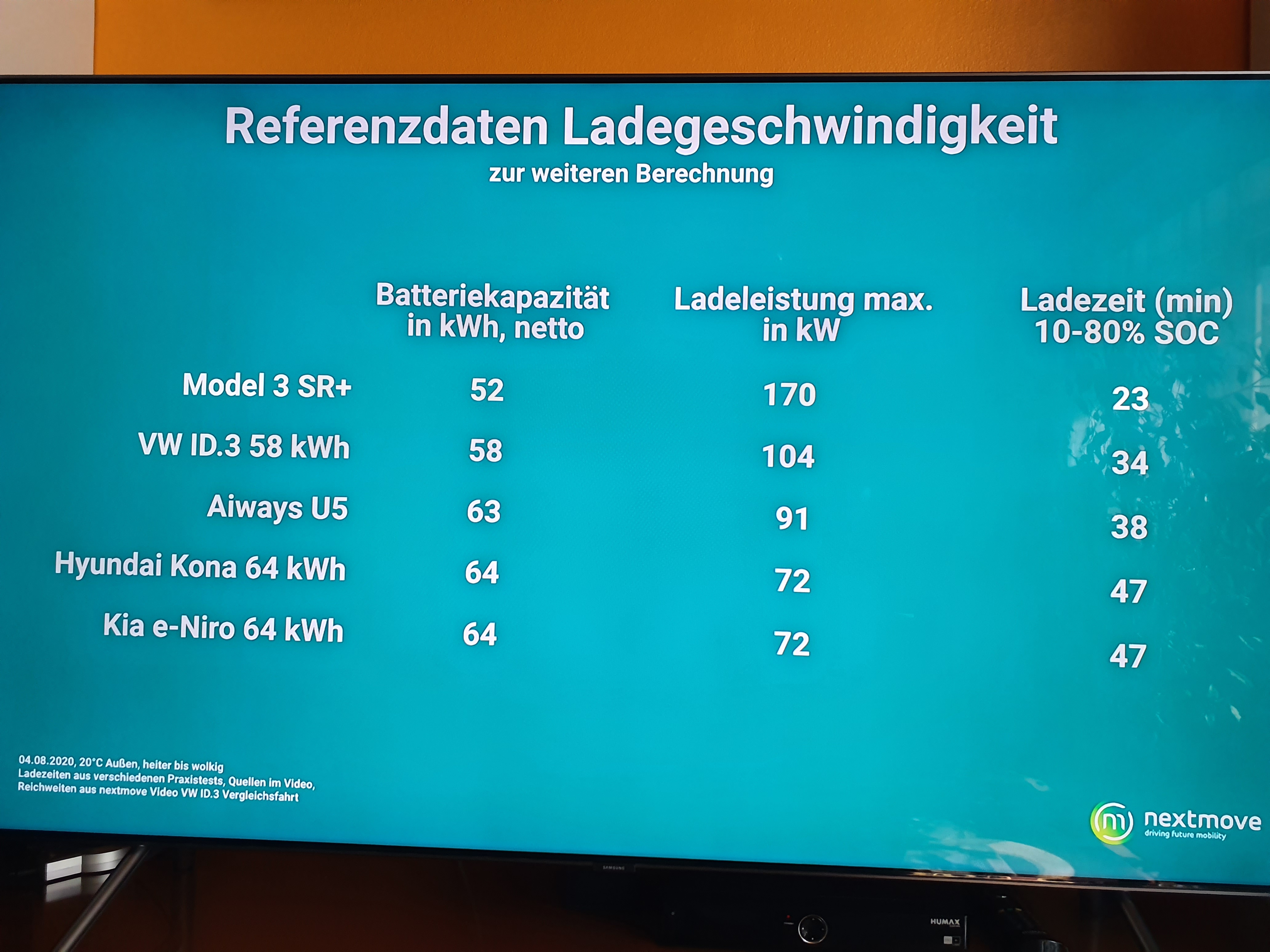

Zitat von Gelöschter Benutzer am 23. April 2021, 15:54 UhrAus den video von Nextmove entnehme ich 63 netto...,...,,
Hochgeladene Dateien:Zitat von Gelöschter Benutzer am 23. April 2021, 16:20 UhrDie Frage ist woher Nextmove diese Info hat. Auf der HP von VW ist übrigens der ID3 mit 62 Brutto und 58 Netto angegeben. Bei Tesla wird z.T. 68 Brutto und 63 Netto genannt. Bei Magazin Elektroautomobil - Übersichtsliste BEV & FCEV steht der AIWAYS mit 63 Brutto, Netto fehlt.
Ich bin verwirrt.
Ich bin verwirrt.

Zitat von Dasepp am 23. April 2021, 17:13 UhrHi Der Norddeutsche
Ich sage mal gerade heraus das von Nextmove stimmt 😉
Dir ist bestimmt aufgefallen das die Vergleichsliste vom Elektromagazin aus 2/2020 ist ? oder doch nicht ?
U5 = Leistung 140 kw wir haben 150 ; Beschleunigung 9 s wir haben 7,8 s ; Verbrauch und Gewicht stimmen ebenfalls nicht !
Diese Liste ist über ein Jahr alt die Daten dafür stammen vermutlich noch von 2019 - wir haben aber das MJ 2021 ob da jetzt Brutto oder Netto ist zu dem Zeitpunkt wahrscheinlich noch gar nicht festgestanden.
Lustig -> direkt darunter ist der Aspark Owl mit 64 kw Brutto angegeben, kein Netto, kein Verbrauch kein gar nix nur 1.69 s von 0-96 km/h !!! noch ein paar Leistungsangaben und das er die geringe Summe von 2.900.000 Euro kostet und eine Reichweite von 450 km (da musst man diesen elektrischen Supersportwagen schieben um das in der Praxis zu erreichen) 🙂 🙂 🙂
Also eine sehr zuverlässige Informationsquelle !
Am Anfang wurde ja mal kommuniziert das der U5 68 kwh hat und dann auf 63 reduziert worden, das allein ist schon der Hinweis das es sich bei der Angabe um Netto handelt, würde ja auch nicht mit der WLTP Angabe übereinstimmen - nicht mal annähernd !
Und das es sich bei den Brutto Netto Angaben allgemein um sehr geduldige Angaben handelt, die jeder anders auslegt (wie ich oben schon geschildert habe), beweisen eure gebrachten Beispiele - die stimmen in % gerechnet nicht annähernd überein und sind überall anders.
Eine übermässige Degradation der Batterie lässt sich zum Beispiel über den angegebenen WLTP Verbrauch ermitteln, das ist nämlich ein genormter Testzyklus, erreicht der U5 auf einem WLTP - Prüfstand oder Testzyklus nur noch 75% oder weniger der WLTP Reichweite ist es ein Garantiefall, so einfach ist das 😉
