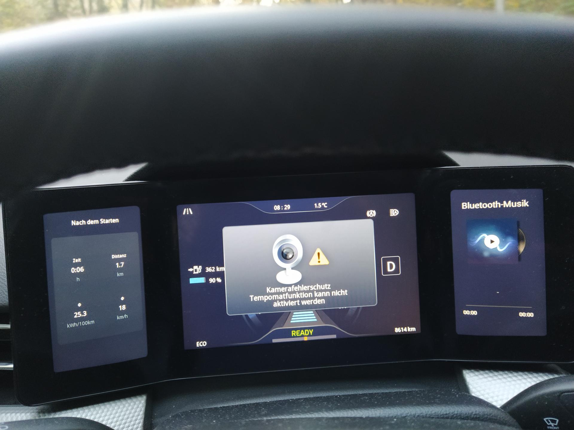

Zitat von wuppertal am 23. November 2021, 23:11 UhrHallo zusammen
Bei der Aktivierung des Tempomaten erscheint eine Tafel mit dem Hinweis: "Kamerafehlerschutz Tempomatfunktion kann nicht aktiviert werden"
Dieser Fehler erscheint :
- manchmal Morgens in den ersten 5 Minuten.
- Gestern auf der Autobahn bei Sonne
- Heute bei Dunkelheit und Nebel.
Der Tempomat läßt sich in der Regel nicht in den folgenden 2-5 Minuten aktivieren. Dann verschwindet der Fehler wieder, kann aber im Laufe der Fahrt wieder auftauchen.
Software: 1.7.0 (Auslieferungszustand) ohne App.
Habt Ihr diesen Fehler auch? Ist hier die Kamera aktiv anstatt des Radar´s?
Lars

Hochgeladene Dateien:Zitat von A4cabrio am 24. November 2021, 03:53 UhrWieder so ein Übersetzungskauderwelsch
die Kamera in der Frontscheibe. Sieht schlecht 😉
Morgentau oder Nebel und Temperaturwechsel begünstigen das der Zwischenraum der Kamera beschlägt
ist leider nicht aktiv beheizt.
stell ihn mal auf Englisch um dann klingt es plausibel
Lg Alex
