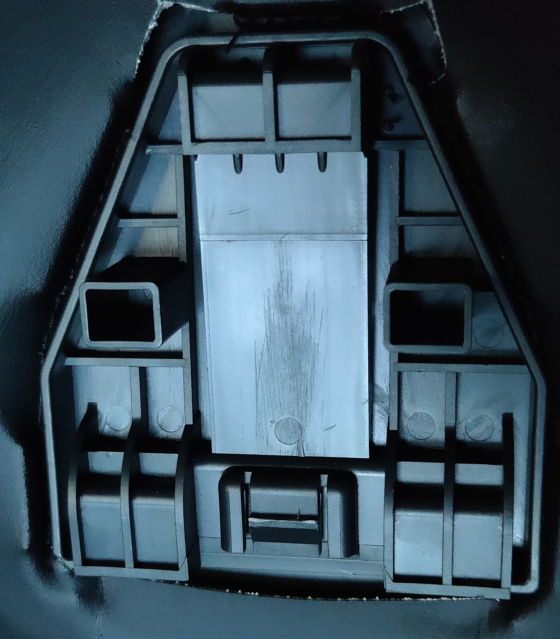

da meine Frau (1, 60m) beim Fahren ständig Nackenverspannungen bekommt, da die Kopfstütze so weit nach vorne heraussteht, kamen wir auf die Frage, wie die Platte vorne an der Kopfstütze abzubauen geht - eventuell läßt sie sich durch etwas flacheres ersetzen. Das könnte man dann per Klettpad befestigen und gegen das Original tauschen. Hat das schon mal jemand probiert?

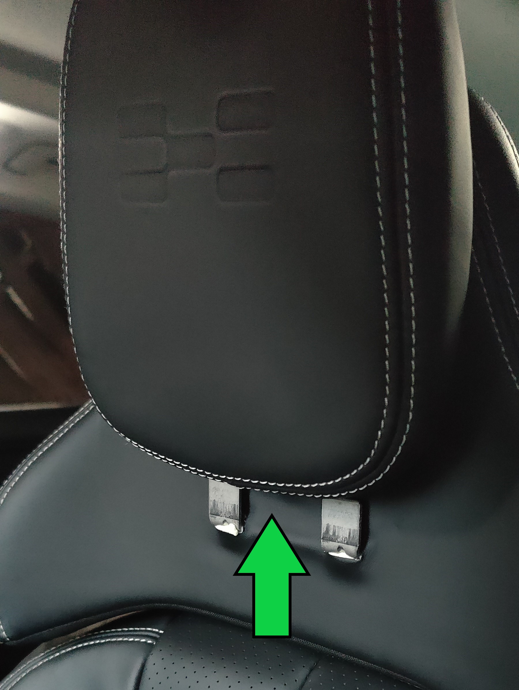

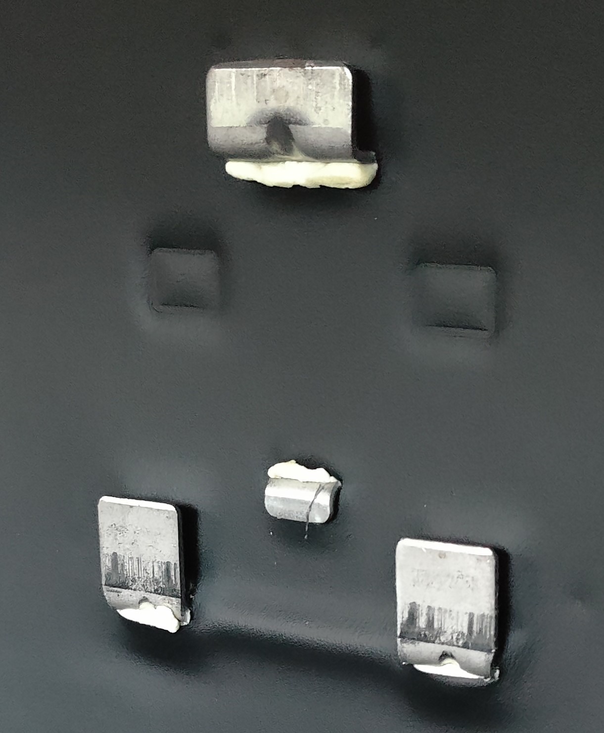

Zitat von Elmow am 3. Januar 2022, 19:09 UhrMoin, und ja, man kann ddie Platte demontieren und zwar ganz einfach. Habe ich bei mir versehentlich gemacht Die Platte ist eingach mit einem Stahlwinkel befestigt. Die Platte einfach nach oben drücken und schon hast du sie in der Hand. Zurück geht's genauso einfach.

Zitat von Luftgraf_Frank am 4. Januar 2022, 15:57 UhrDanke @elmow
ich hab es gerade mal ausprobiert. Mit einem beherzten Stoß von unten gegen das "Kissen" löst es sich auch ganz einfach.
Allerdings glaube ich nicht das man/frau ohne Kissen fahren sollte, dann lieber die Lehne weiter nach hinten neigen. Die Klammern würden böse Spuren bei einem Auffahrunfall hinterlassen 🙁
Vielleicht findet sich auch ein Polsterer der das "Kissen" ein wenig flacher macht. Auf jeden Fall hat auch da Aiways sehr ordentlich gearbeitet.Gruß Frank
