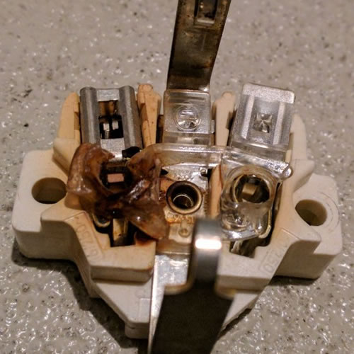

Zitat von bpv2409 am 12. Juli 2022, 22:58 UhrEine extra abgesicherte CEE-Steckdose (rot) 3x 16A mit Schuko-Adapter. Hat am Anfang prima funktioniert, aber seit ein paar Tagen lädt es nur für einige Minuten. Ob’s am Kabel oder am Auto liegt krieg ich nicht raus.
Zitat von Gunnar am 20. Juli 2022, 09:01 UhrGrundsätzlich sehe ich das Laden mit dem beigelegten ICCB als kritisch, da er fest auf 16A eingestellt ist. In der Regel macht das keine Schukosteckdose längerfristig mit, da diese nicht für 16A Dauerbetrieb ausgelegt ist. Selbst wenn der Anschluss (Sicherung, Leiterquerschnitt) tatsächlich dafür ausgelegt sein sollte, bleibt die Schuko-Steckdose die Schwachstelle. Für 16A 1ph gibt es die Blauen "Camping" Stecker, die dafür ausgelegt sind. Soll wirklich dauerhaft an einer Schuko-Steckdose geladen werden, dann unbedingt einen ICCB mit einstellbarem Ladestrom verwenden. Selbst bei 12A Dauerbelastung merkt man schon die Wärme am Stecker.....
Zitat von dvbhannes am 22. Juli 2022, 20:48 UhrDa habe ich derzeit in UK auch so meine Erfahrungen gemacht. Hatte einen Adapter Schuko auf hiesigen Stecker genommen und siehe da...oh Gott...Hat sich der Adapter mit der Steckdose im Cottage "verschweißt". Ein Adapter weniger im reiseset! Oh je...Aber ich glaube hier in England sind die "Schuko"-Dosen nur mit 10 oder 12 A abgesichert...
Gruß Henrik
...derzeit in UK mit dem Aiways US...
Gruß Henrik
