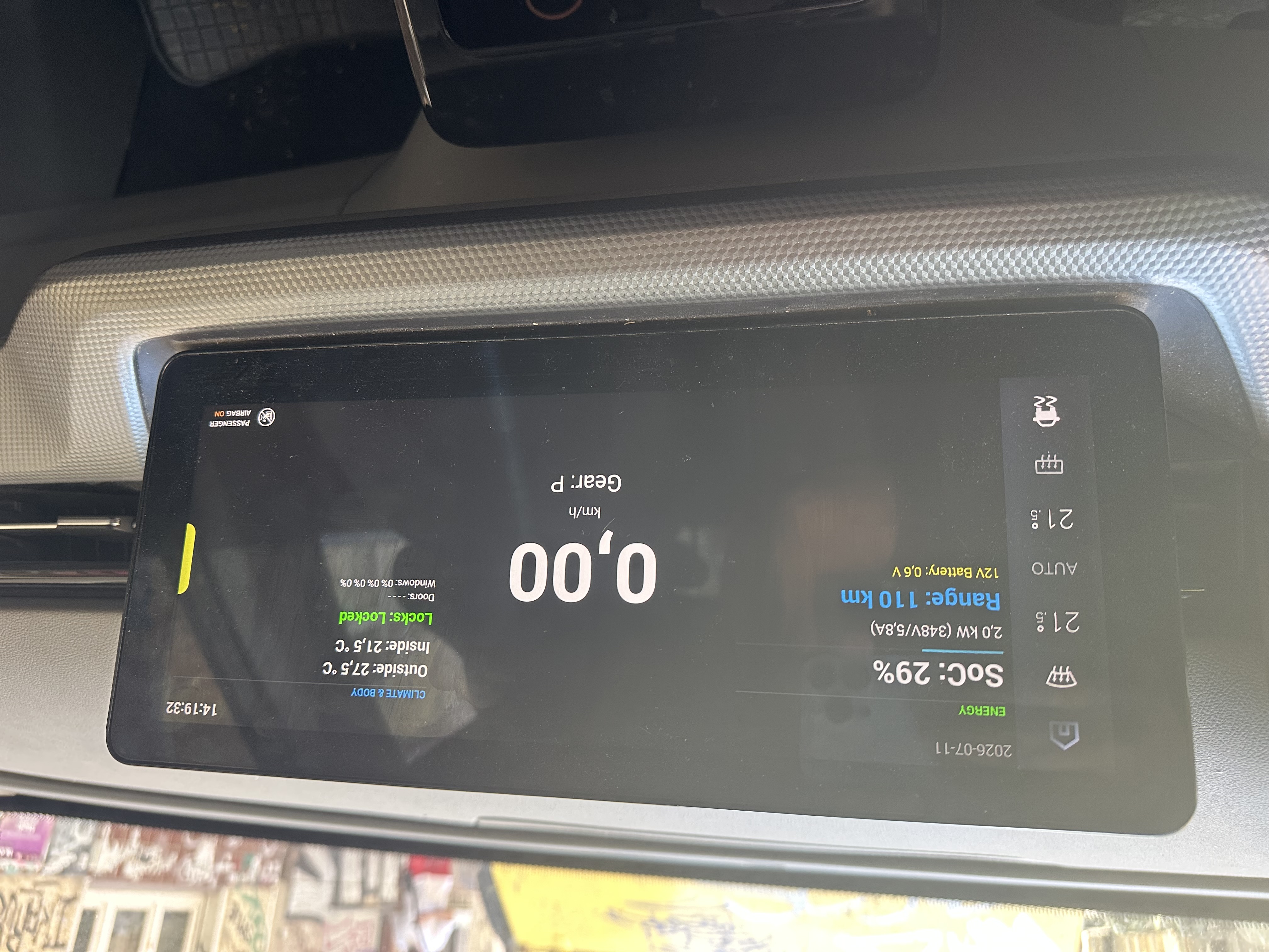

Nachdem die Hoffnung schwindet, dass das noch was wird mit der Firma hinter dem U5 habe ich mir erlaubt ein wenig zu forschen und zu recherchieren, was so alles an Elektronik in dem Fahrzeug steckt.

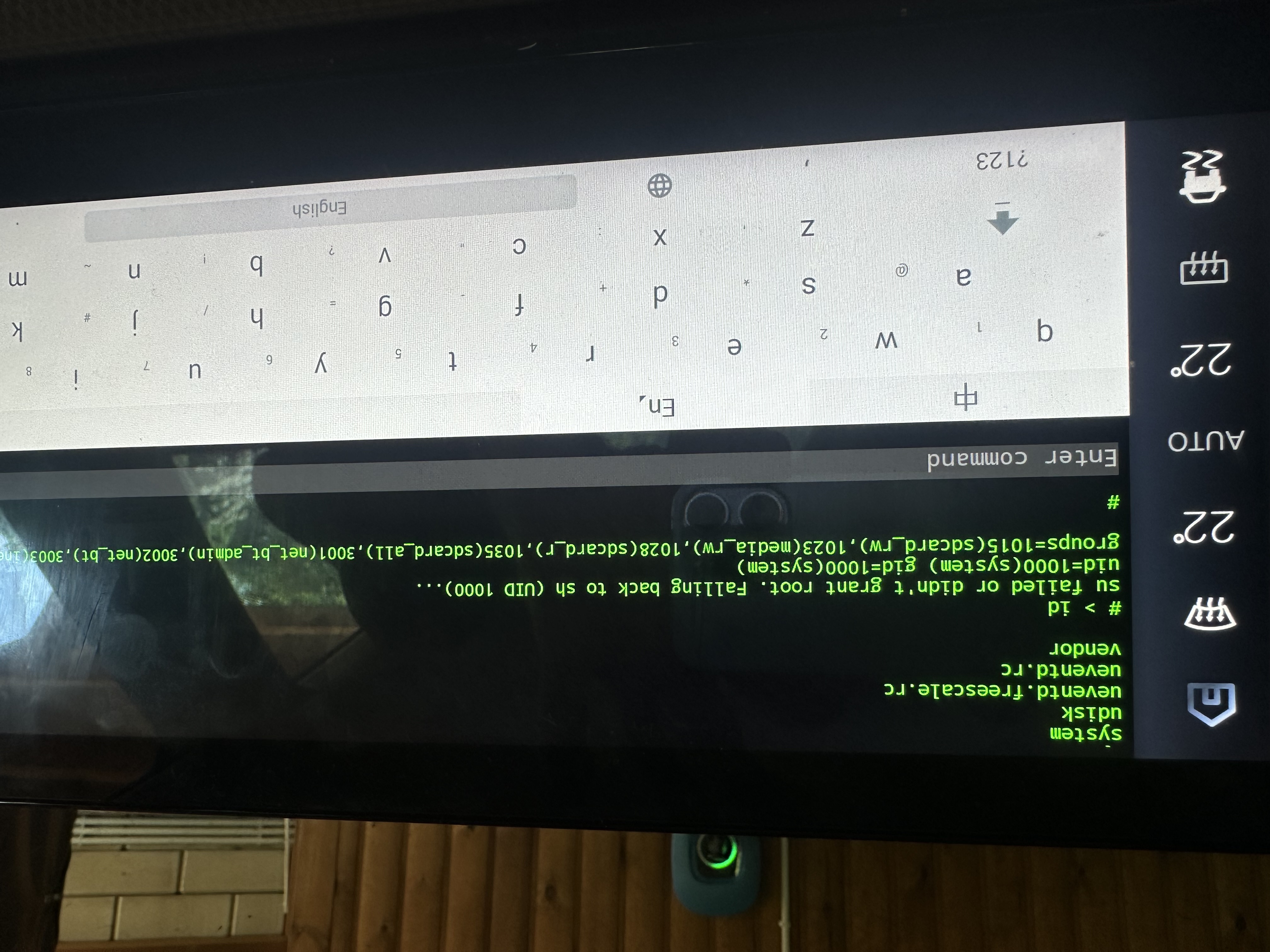

Der Aufwand, das Android der Head-Unit zu überreden mir zunächst Systemrechte zu geben und dann root zu werden war überschaubar. Ich musste keine rechtlich bedenklichen Hürden überwinden.
Ich hab mich dann ein wenig umgeschaut in diesem Linux und einiges verstanden und war schliesslich in der Lage eigene Software für das Gerät zu schreiben. Dabei sind inzwischen mehrere Dinge entstanden:
Eine "Connect" App, die automatisch die Wifi-Verbindung bei mir zu Hause herstellt und adb einschaltet damit ich komfortabel arbeiten kann.
Eine "Telemetry" App, die mir die relevanten Daten per mqtt an meinen Homeassistant überträgt
Ein "Terminal" mit dem ich mit System- bzw. Root-Rechten Dinge im Android tun kann

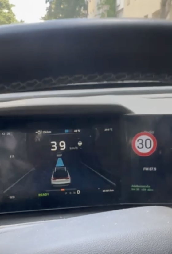

Und eine "speed-warning" App, die mir die lästige Speed-Warning des Fahrzeugs ersetzt und auf Basis der GPS Position, der Uhrzeit und der Open-Street-Map sagt, wenn ich _wirklich_ zu schnell bin.
Ich hab mal meine Erkenntnisse hier zusammengefasst: https://wiki.openaiways.net/ und freue mich über Mitarbeit, Anregungen, Verbesserungsvorschläge, Ideen für apps etc.

Grüße und Danke an den/ die Entwickler von Tom, der nun die SpeedWarn-App ohne "Piep" und mit Berlin/ Brandenburg komplett nutzt und zumindest zu Hause im WLAN den Aiways wieder "sieht" 🙂

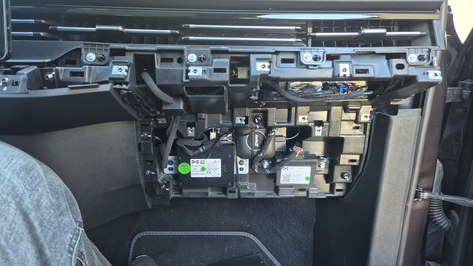

4. Hardware sollte zukünftig eine zum Austausch bereitgestellten TBox für das neue Backend sein (Umbau von fester ITO Sim auf Simhalter für eigenen Anbieter jedes Aiways U5 Besitzers) - Original TBox bleibt beim Aiways Besitzer - entsprechende Anleitung für den TBox-Tausch wird gefertigt
5. Kosten für eine "Austausch-TBox" belaufen sich voraussichtlich auf 100€ inklusive Umkonfiguration
6. Alle, die sich bitte dem Backend verbinden wollen (also TBox-Tausch) vorausgesetzt, werden dann Mitglied in dem Verein und entrichten eine "Mitgliesdjahresgebühr" für den Betrieb des Backend (Server, Domäne usw.)
Wir, die Community WhatsApp-Gruppe, planen ca. 100 TBoxen zu kaufen und diese dementsprechend vorzubereiten und dann bereit zu stellen , sozusagen zum Selbstkostenpreis. Keiner der Community wird sich dabei bereichern ☝Auf WhatsApp habe ich bis jetzt 60 Interessenten gefunden, die einen Tausch eine TBox in einem zwangloses Voting ihr Interesse bekundet haben.
Diese Änderung der TBox ermöglicht uns eine ähnlich liebgewonne App wie von Aiways zu nutzen, um Türen zu schließen, Vorklimatisierung zu nutzen, Ladeziel einzustellen usw. sowie OTA Update der Software auf dem Aiways für die Mitglieder zu ermöglichen. Hierzu hat @Andreas (@steini) Steinhauser und @~Timo Erdbrügger einige erhebliche Vorarbeit geleistet. Wichtig für das Vorhaben soll auch sein, dass jeder ein Backup von dem vorherigen Stand der Software sichern kann, damit das Auto in den vorherigen Stand versetzt werden kann, falls es z.B. abgegeben werden sollte. Durch OTA Updates werden einige Bug behoben sein. Ich hoffe, es ist recht verständlich?
