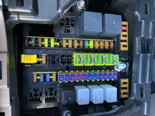

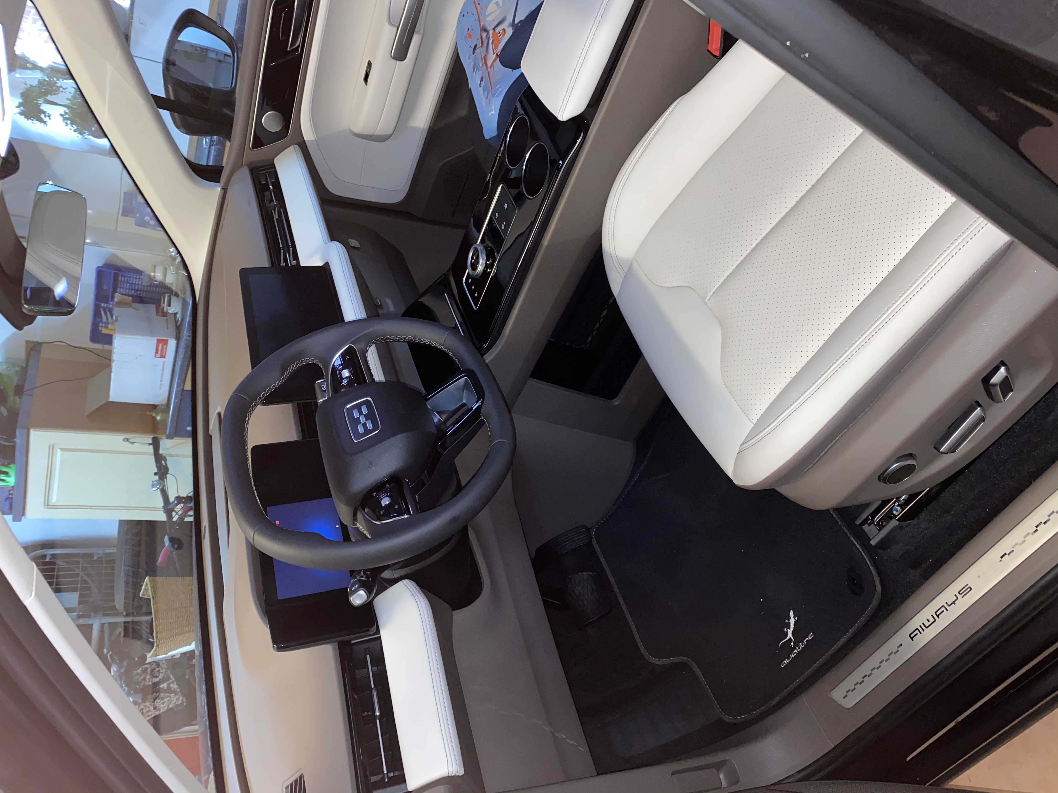

Sicherungskasten
Wo befindet sich dieser im Aiways?
Gruß Georg
Hinter der Verkleidung links unter dem Lenkrad

Danke, nur wie macht man den auf 😟
Habe schon auf, 😁
