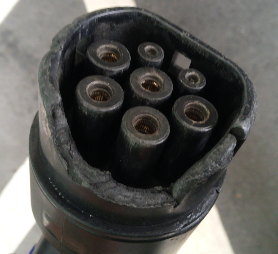

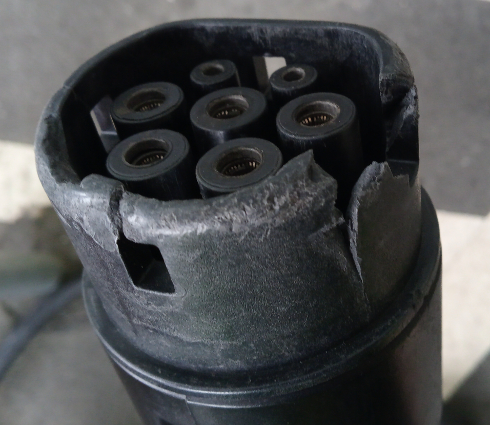

Zitat von Achim am 8. Februar 2022, 19:15 UhrZitat von Dasepp am 8. Februar 2022, 14:06 UhrOK das ist schon mal ein verwertbarer Hinweis
Die erhöhte mechanische Spannkraft des Spiralkabels hat also an der Ladebuchse sozusagen "gezerrt" und infolge dessen hatte er Ladehemmungen - habe ich das so richtig vertsanden ?
Dann würde ich mal felsenfest behaupten deine Ladebuchse hat Probeme mit einer sauberen Kontaktierung - also Ladebuchse wechseln.
Wo wohnst du denn, gerne könnten wir z.B. bei mir dazu Messungen durchführen wenn du nicht gerade im hohen Norden wohnst - es waren schon mehrere aus diesem Grund bei mir, daher glaube ich ja die Probleme des U5 sehr gut zu kennen - ich sauge mir das alles ja nicht aus den Fingern - es wird aber hier immer ignoriert egal welche Warnungen ich auch ausspreche - technische Erklärungen dazu sind bisher sinnlos gewesen 😉
Es müssen erst mal ein paar knallhart mit ihrem U5 irgendwo unterwegs liegen bleiben, dann wird man mir auch Glauben schenken, dann ist es aber schon zu spät 🙁
Wenn ich so täglich sehe, wie manche Sparfüchse ihr Auto laden, wundern mich solche Probleme nicht.

Zitat von Dasepp am 9. Februar 2022, 00:11 UhrMoin
an Achim
Glaubst du wirklich das eine nagelneue Heidelberg Wallbox in einem Zustand ist wie sie auf deinen Beispielbildern zu sehen ist ?
Glaubst du ebenso wirklich das die Ladehemmungen an zwei Wallboxen auftreten und beide kaputt sind aber natürlich das einzige Auto das an den beiden Wallboxen Probleme hat fehlerlos ist - der Glaube versetzt Berge.
Und was ich mir überhaupt nicht vorstellen kann das U52021 eine Wallbox in so einem Zustand noch einsetzen würde und dann die Frage stellt warum die Ladung nicht ordentlich funktioniert, es mag ja sein das es auf Gottes weiter Welt welche gibt die das tun, wo hast du denn die Bilder her irgendwo aus dem Internet als abschreckendes Beispiel oder ?
