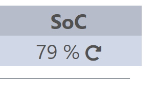

Kurzes Update, zuerst klappte das bei mir leider genauso wenig wie bei meinem Weg mit dem oberen Button im Dashboard. Ich habe nun unter Einstellungen --> Verschiedene Einstellungen --> CP Unterbrechung eingeschaltet und die Dauer der Unterbrechung bei der Voreinstellung 4 Sekunden beibehalten, jetzt klappt das auch bei mir und der SoC aktualisiert sich auch schön automatisch im openWB Dashboard 🙂
Ganz herzlichen Dank nochmal für die Tipps!

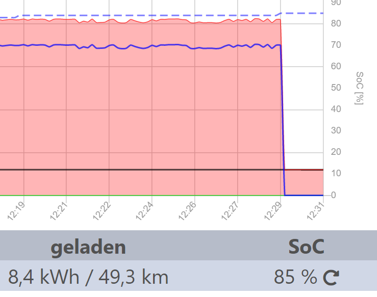

Zitat von Jan am 3. Juni 2022, 12:35 UhrLetztes Update von mir zu diesem Thema, versprochen 😉
Die Ladesteuerung über SoC funktioniert einwandfrei, bei Erreichung des Ziel-SoC (hatte 85% eingestellt), hat die openWB die Ladung gestoppt. Macht das Leben wieder ein kleines Stückchen einfacher 🙂Schöne Grüße,
Jan
Schöne Grüße,
Jan
