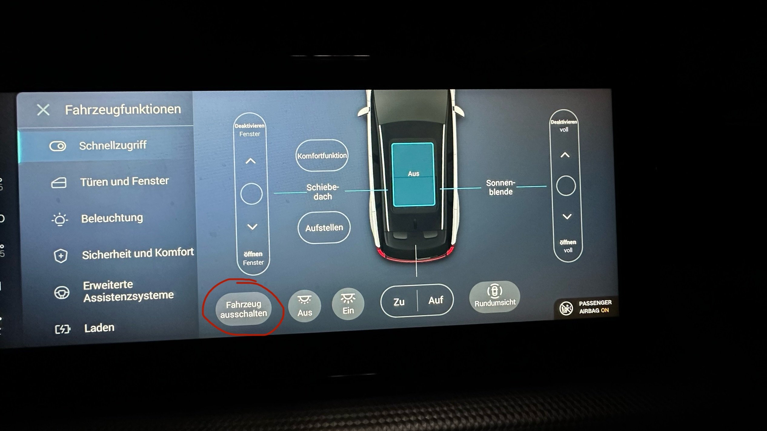

Zitat von shanti-mami am 4. Dezember 2023, 06:43 UhrUnser Airways hat keine Verbindung zum Schlüssel mehr und schaltet sich nicht ab. Er reagiert auf den Schlüssel gar nicht mehr, er lässt sich weder auf noch abschließen auch das Laden kann man nicht abbrechen.
Wir haben die Batterien im Schlüssel gewechselt, es liegt nicht am Schlüssel.
Kann mir jemand weiterhelfen?

Zitat von shanti-mami am 4. Dezember 2023, 07:09 UhrDas Problem habe wurde gelöst. Ich habe das Auto über das Bildschirm ausgeschaltet Fahrzeugsfunktionen - Fahrzeug ausschalten. Jetzt geht alles 👍
