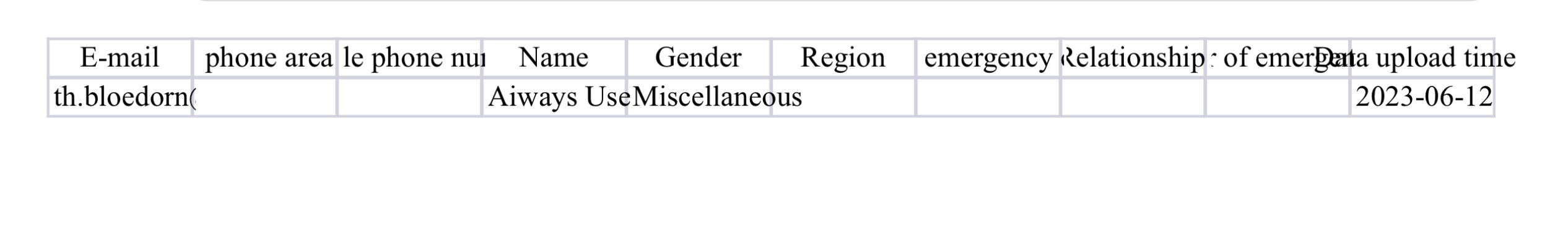

Zitat von Thor62 am 19. Juni 2023, 00:54 UhrGuten Abend zusammen!
Bin neu hier und mein U5 ist ebenfalls neu!
Das mit der Aiways-APP wäre schon bestimmt toll, wenn es den ginge. Leider geht es bei mir nicht. Bin angemeldet und weiß dass soweit alles funktionieren müsste. Koppel wird gestartet, ich habe jedoch nach 30/35min. abgebrochen.
Startdatum meiner APP ist der 17.04.2023
Laut Aiways ist das Startdatum der 12.06.2023!?!
Habe die APP deinstalliert und neu gemacht.
Muss ich eventuell das System im Auto auf Werkseinstellung zurück setzen?!?
Von Aiways kam dazu bisher noch keine Antwort!
Eventuell hat ja jemand einen Tip für mich wie ich es letztlich doch hinbekomme!!?

Per APP anmelden und Aiways zu dem Problem anschreiben. Du bekommst dann eine Bestätigungs Mail , dass deine Anfrage eingegangen ist und die Geisterhand macht den Rest. Wenig später - mal einen Tag warten - funktioniert die App-Steuerung dann.
Deine Worte in Gottes Ohr🙏
Habe ich im laufe des Tages gemacht und danach ein Anruf bekommen, ob ich schon den T-Box reset versucht habe (der leider nicht funktioniert), und ne mail das ich bitte Bilder der nicht funktionierenden App nach Aiways schicken soll.
Wenn eine Lösung gefunden wurde dann wird sich jemand mit mir in Kontakt setzen!
Ich vermute da ist irgendwas defekt, da der reset auch nicht funktioniert und wenn man WLAN aktiviert unterbricht die Netzverbindung. Und das WLAN bleibt auch nicht aktiv wenn der wagen abgeschaltet wird, beim Starten muss man dann manuell das WLAN wieder aktivieren.
