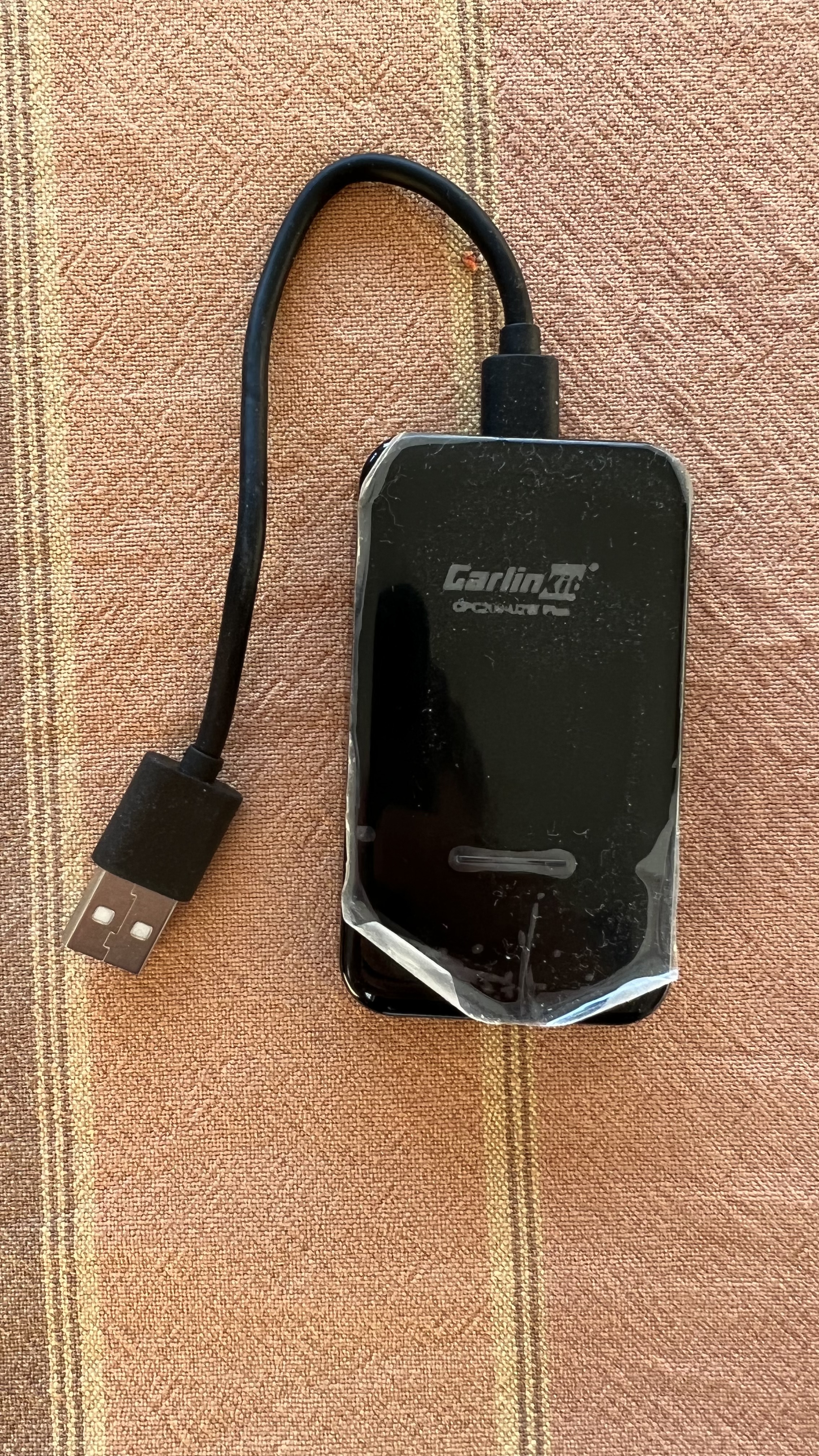

Zitat von xeni2 am 8. März 2022, 13:07 UhrKann meinen carlinkit anbieten für 100€. Brauche ihn ja nicht mehr… bei Interesse einfach melden…

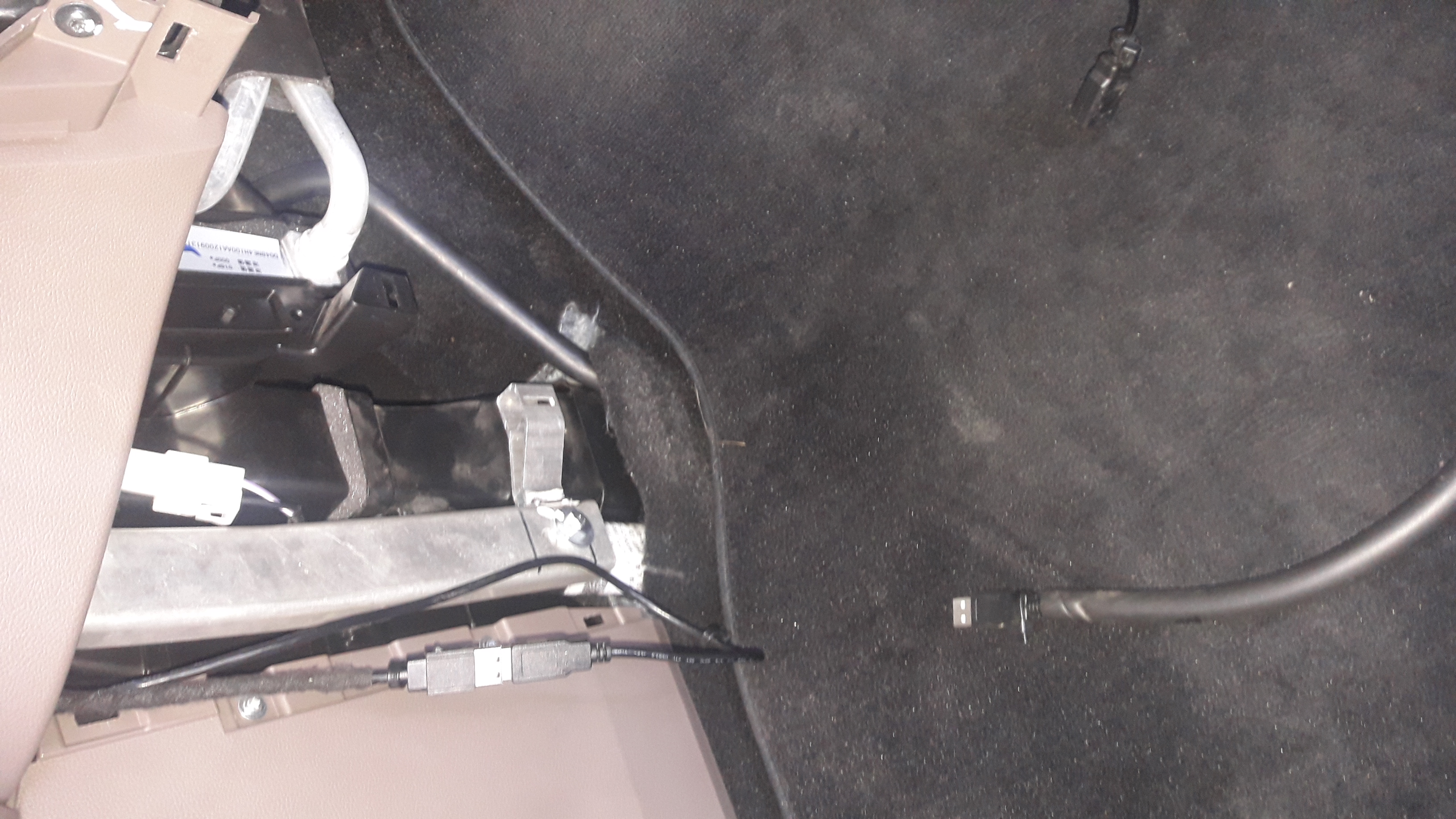

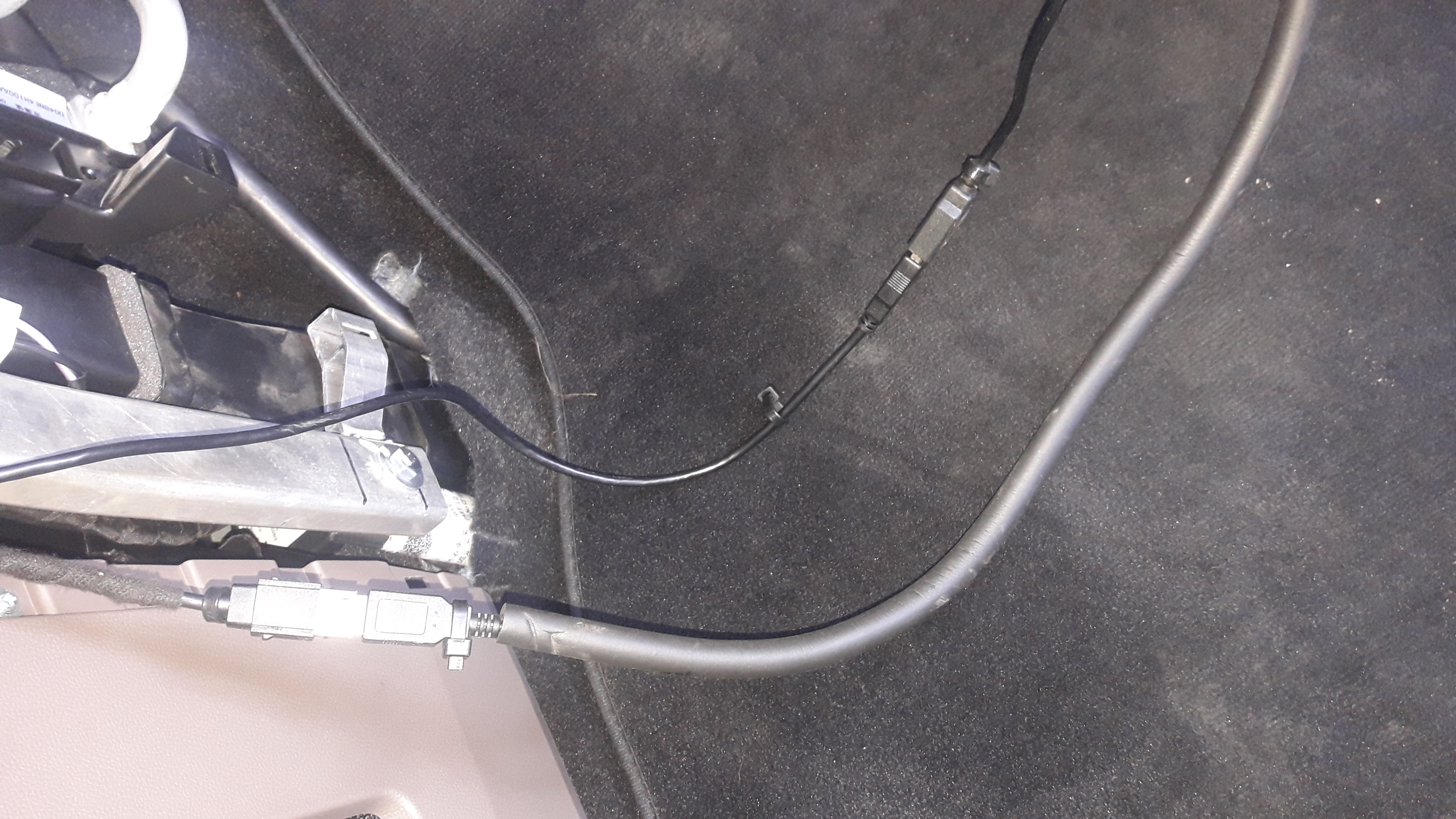

Zitat von Dasepp am 29. März 2022, 08:50 UhrMoin Tim
Wie du bestimmt mitgekriegt hast bin ich bei den "dänischen Auswanderern" dabei, schade das unser Treffen damals nicht geklappt hat, da hätte ich die Verkleidungen ab gehabt und dir alles in "Echt" zeigen können.
Ich hab über 100 (Detail) Bilder auf dem Rechner und Handy liegen.
Zum Hub, es wurde ein 4914 Chip verwendet der ist genau für solche Zwecke entwickelt worden d.h.bis hier hin ist alles in Ordnung.
Aber was die sonst so um den Chip herum getrieben haben ist allerunterste Schiene.
Es fehlt die Abschirmung gänzlich, als Verbindungskabel ebenfalls ohne Abschirmung und die Adern für Daten sind nicht verdrillt - das was hier verbaut wurde ist die billigste Ware.
Der kleine DAB Recceiver, die DAB Antenne und der per Phantomspeisung versorgte Verstärker und der vorbildlich entwickelte DAB Hub benötigen etwa 250 mA - ein USB 2 liefert 500 mA sobald man ein Handy ansteckt fängt das zu laden an mit der überragenden Leistung von 1,25 Watt mehr bleit ja nicht mehr übrig, außerdem ist der USB Anschluss dann voll ausgelastet was auch nicht gerade toll ist usw. es hätte da eine Fremdeinspeisung mit rein gehört, hier wurden sämtliche "heiligen Kühe" geschlachtet.
Der Hub und der DAB recciever sind weiter oben man muss also fast die ganze Vekleidung abnehmen um da ran zu kommen aber zum Testen kann man auf der Beifahrerseite Die Linke Vekleidung im Fussraum abmontieren darunter kommen zwei USB Anschlüsse zum Vorschein diese trennen und die beiden von der Mitte her kommenden miteinander verbinden.
So ist der DAB Hub und Recceiver "blind gelegt" bei mir war dann die Handyladung wieder in gewohnter Leistung da und die Verbindung war wieder wesentlich stabiler und schneller.
Dazu noch drei Bilder ich hoffe man kann alles gut erkennen, du hast ja meine E-mail bei weiteren Fragen stehe ich gerne zur Verfügung.
Die haben auf diese "sehr innovative" Weise die EINZIGE Datenverbindung die man im Auto zur Verfügung hat ausgebremst, alles was nun nach dem DAB Hub angeschlossen wird läuft also nicht mehr störungfrei - wirklich nachgedacht was man da angestellt hat, hat hier anscheinend keiner !
