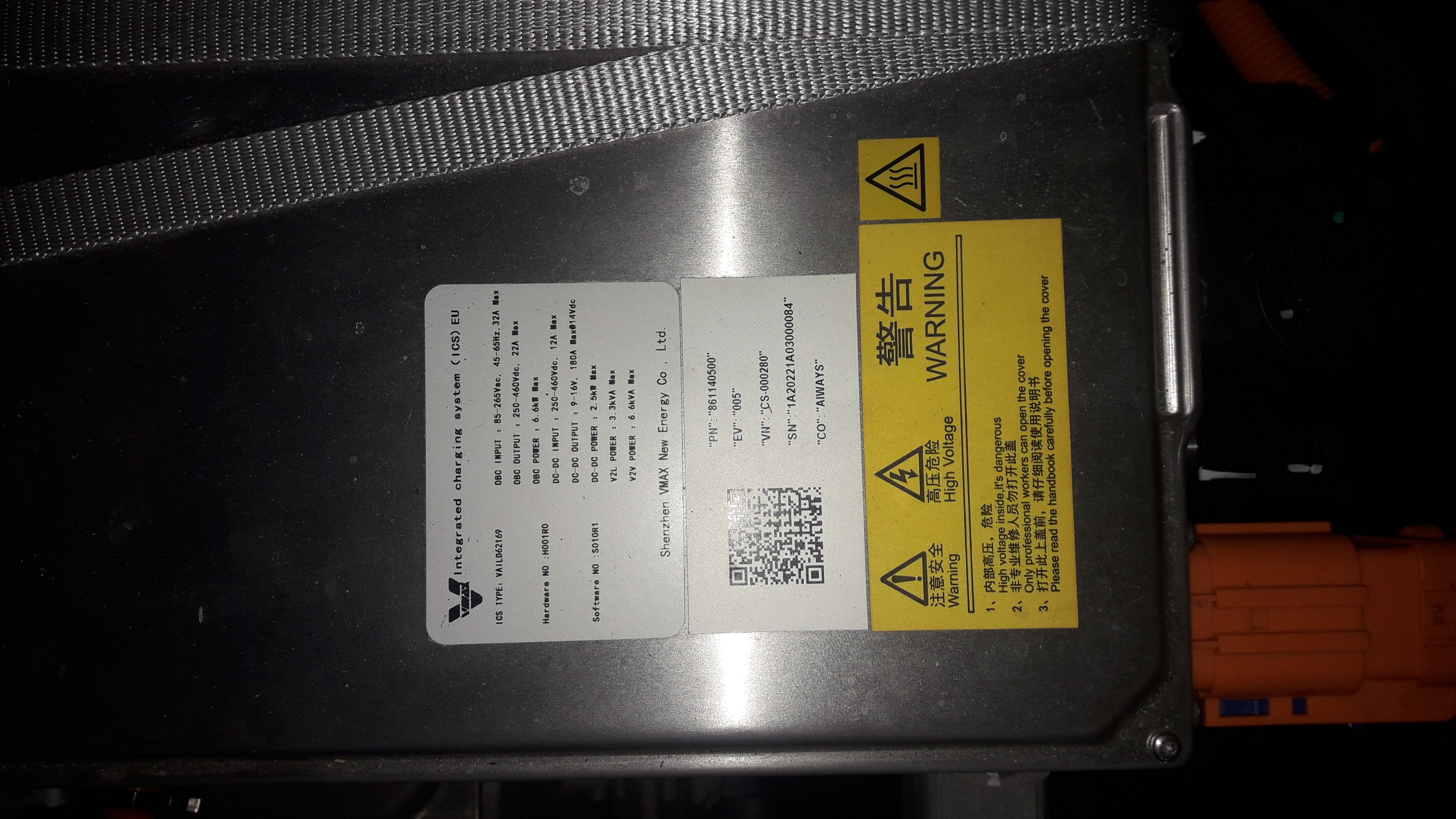

Auch der Onboardcharger des U5 würde das können - siehe Bild vom Typenschild ziemlich weit unten V2L 3,3 kw (Vehicle to Load) wäre also fast die Leistung die man aus einer Steckdose holen kann.
Darunter zu sehen V2V (Vehicle to Vehicle) 6,6 kw - man könnte also auch per Adapterkabel von Auto zu Auto laden, wäre sehr interessant wenn man zwei E-Autos in Verbindung mit einer PV-Anlage vor der Tür stehen hat.
