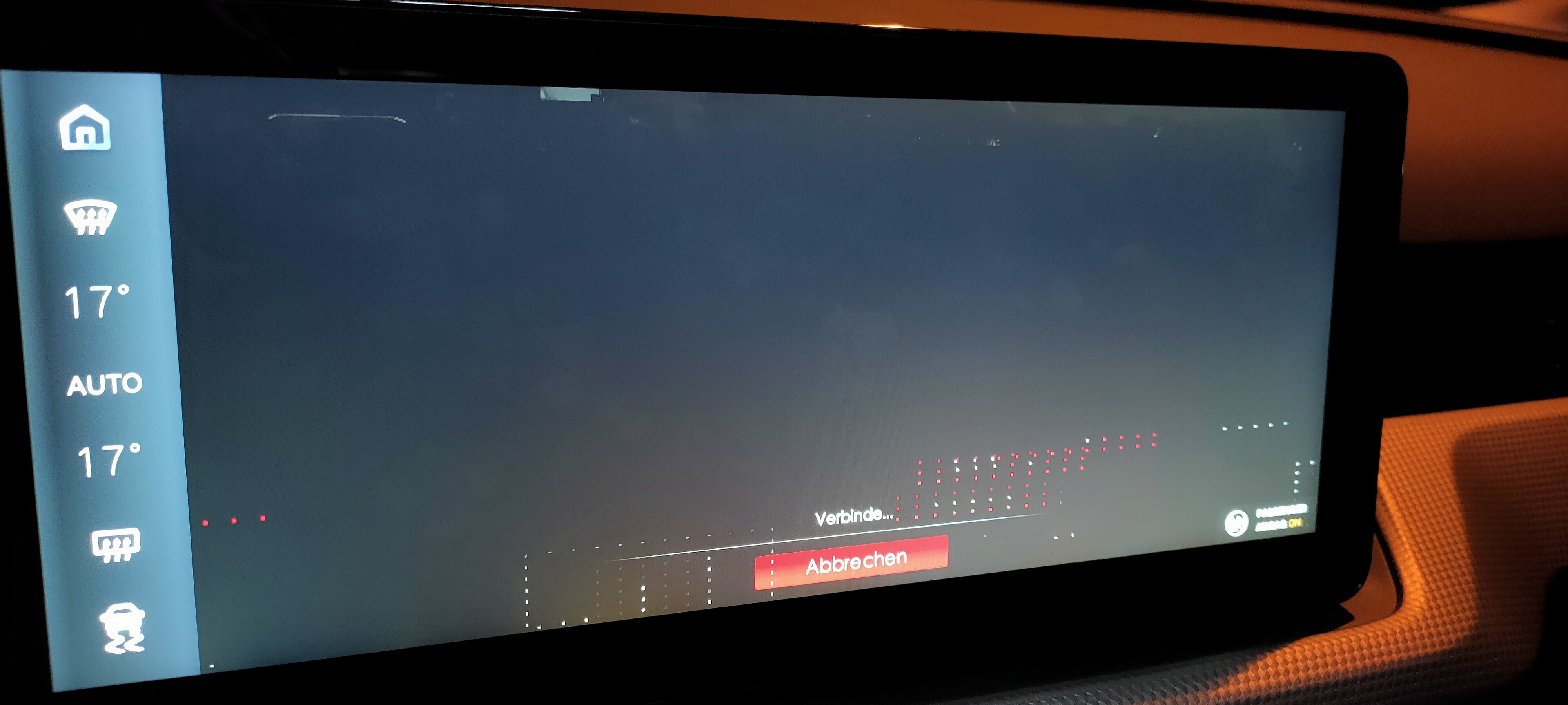

Zitat von Neuhier am 16. Januar 2023, 20:44 UhrHallo, ich bin neuer Besitzer eines U5 und habe mir durch Empfehlungen aus dem Forum einen Carlinkit 4.0 gekauft.
Bei der Inbetriebnahme hat bis zum Start von AndroidAuto alles geklappt, auf Updates prüfen usw.
Nur bei start auf dem Bildschirm kamen nur Pixelfehler!
Kann mir jemand von euch helfen, dpi verstellen oder... Hab keine Ahnung!

Hochgeladene Dateien:Zitat von WallE92 am 17. Januar 2023, 06:46 UhrHi @neuhier
Ich hatte das selbe Phänomen. Das kommt recht häufig und hat sich bei mir "beheben" lassen durch klicken der Home-Taste am Infotainment und nochmaliges öffnen von CarPlay. Dann hat das Bild eigentlich immer richtig geladen.
Allerdings gab es dann weitere Fehler während des Betriebs. Ich habe den CarLinkIt 4 über mehrere Tage versucht zum Laufen zu bringen, leider ohne Erfolg.
Die "Besten" Einstellungen, die ich gefunden habe, waren:
- manuell die Auflösung auf 1760*720
- FPS auf 32 oder höher
- DPI auf 160
- Start delay auf 30 Sekunden (damit Android Auto / CarPlay automatisch starten, lass das zum rumprobieren auf 0)
Allerdings bedeutet "Besten" immer noch eine Verzögerung der Eingabe von 4-10 Sekunden und jede Menge Grafikfehler nach einigen Sekunden. Reduzieren der Einstellungen (Auflösung 880x360, DPI auf 100, Mbps auf 1) hat überhaupt keine Besserung gebracht.
