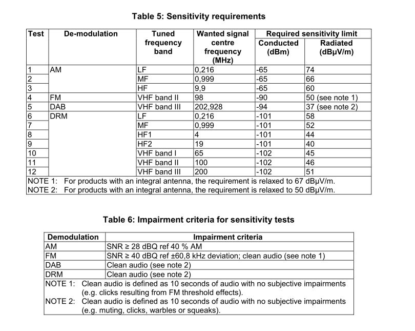

Zitat von Nikolaus am 22. Oktober 2021, 21:04 UhrHallo Bert Jan,
wende dich bitte an die Marktüberwachung. Alle Radioempfänger müssen gem. der RED die Anforderungen der Eingangsempfindlichkeit gem. EN 303 345 einhalten. (Broadcast Sound Receivers;
Harmonised Standard covering the essential requirements
of article 3.2 of Directive 2014/53/EU )Dies ist bei diesem DAB-Modul nicht der Fall. Aiways ist auf Diesem Ohr taub.
Ich schreibe jetzt in Deutschland die BNetzA an. Die werden die Münchner auffordern die Konformitätserklärung vorzulegen und das KBA wird über diesen Mangel informiert. Die Betriebserlaubnis kann im schlimmsten Fall entzogen werden. Neufahrzeuge dürfen nicht mehr ausgeliefert werden und unsere Fahrzeuge müssen umgebaut werden.
Viele Grüße
Hallo Bert Jan,
Viele Grüße
