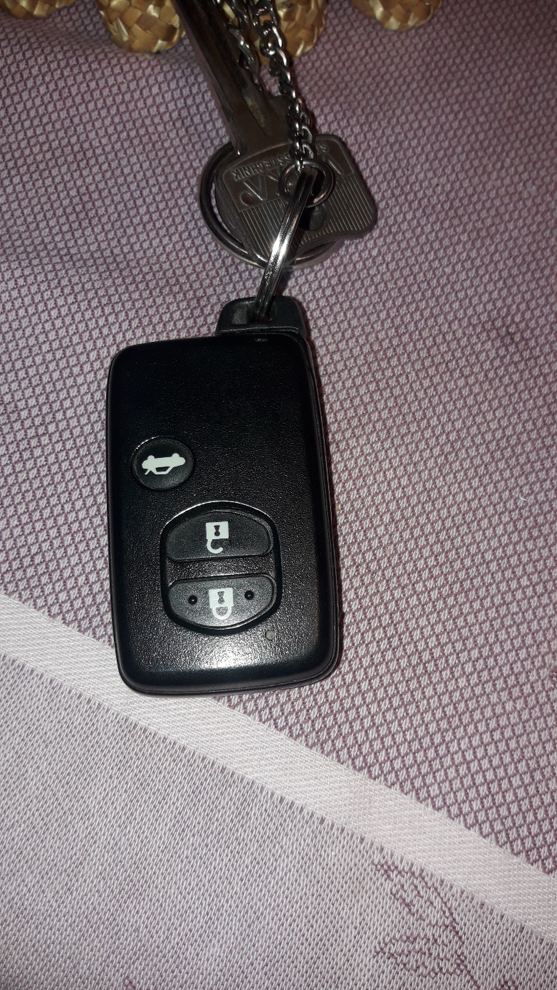

Zunächst habe ich den Schlüssel aufgemacht, da ist unten ein kleiner Schlitz in dem man mit einem Schraubendreher reinfährt und den dann aufhebelt.
Da man da irgendwann sowieso mal rein muss um die Batterie zu wechseln unbd ich fürchterlich neugierig bin hab ich da gleich reingeschaut.
Das sieht dann so aus wie auf Bild 1

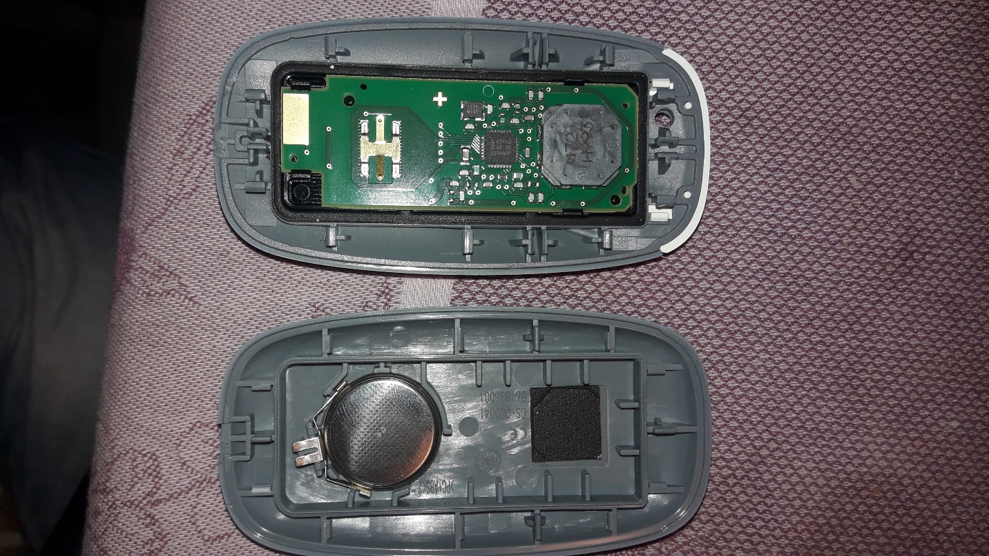

Dann hab ich an geeigneter Stelle mit dem Akkuschrauber und einen 3mm Bohrer vorsichtig ein Loch reingebohrt -> Bild 2

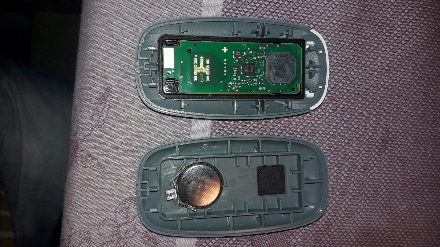

Dann hab ich die Hälften wieder zusammengeclipst und das Loch ganz durchgebohrt das hat den Vorteil das man bereits eine "Führung" hat.
Bild 3 zeigt wie es aussah mit dem alten Subaru Schlüssel und Bilod 4 wie es jetzt aussieht.
Da das Loch ausserhalb der eigentlichen Dichtung ist kann da auch kein Wasser oder Staub eindringen und es ist innerhalb des verstärkten Rand und wird somit auch nicht ausreissen oder ausbrechen.

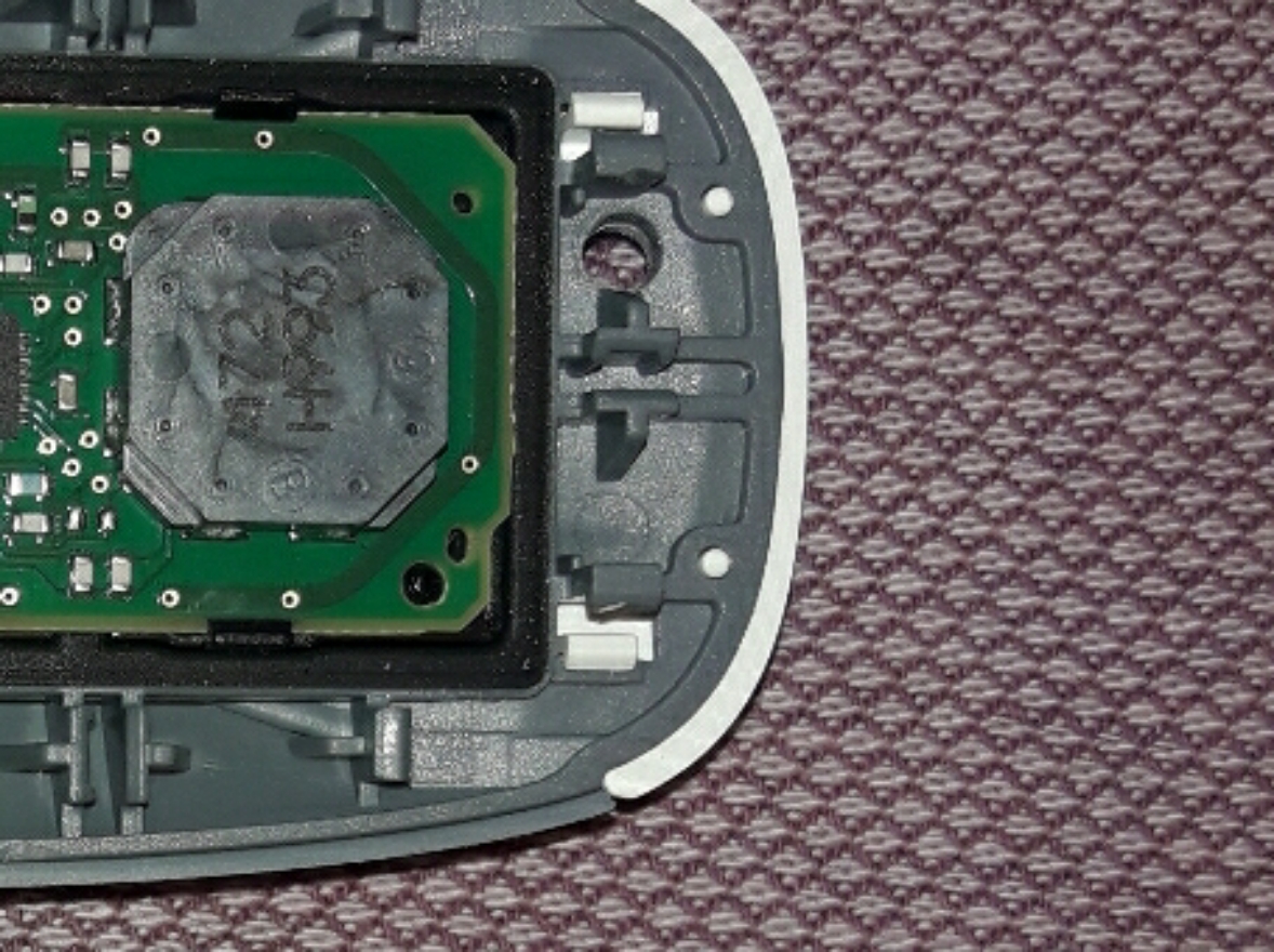

Hier nochmal ein Teilausschnitt aus Bild 2, man kann da die einseitige Bohrung besser erkennen.
Schön auch zu sehen das sie ausserhalb der schwarzen Dichtung liegt und fernab der "Technik" also nur durch das umgebende Gehäuse geht 😉
