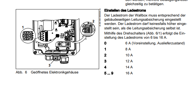

Zitat von Dasepp am 26. August 2021, 15:44 UhrHi
Kopf hoch 😉
Als Soforthilfe kannst du die Leistung an der Wallbox begrenzen, aber nur wenn du dir auch sicher bist was du tust.
- Sicherung ausschalten
- Deckel aufschrauben
- da ist ein Einstellschalter drin den stellst du auf die Position 2 - müsste jetzt auf 5-9 sein
- Deckel wieder zu und Sicherung wieder rein
Nun ist deine Wallbox auf 10 Ampere begrenzt -> die ladet dann natürlich nur noch mit 2,3 kw ist auch klar dein Notladeziegel macht mehr aber du kannst sie einstweilen testen bis die wieder kommen und das in Ordnung bringen.
Ich häng dir ein Bild und einen Link an wo du das ganze nachlesen kannst - solltest du keine Unterlagen dazu erhalten haben.
Der Link .
https://www.heidelberg-wallbox.eu/media/pdf/33/1f/4e/Heidelberg-Wallbox-EnergyControl-Montage-DEU.pdf
