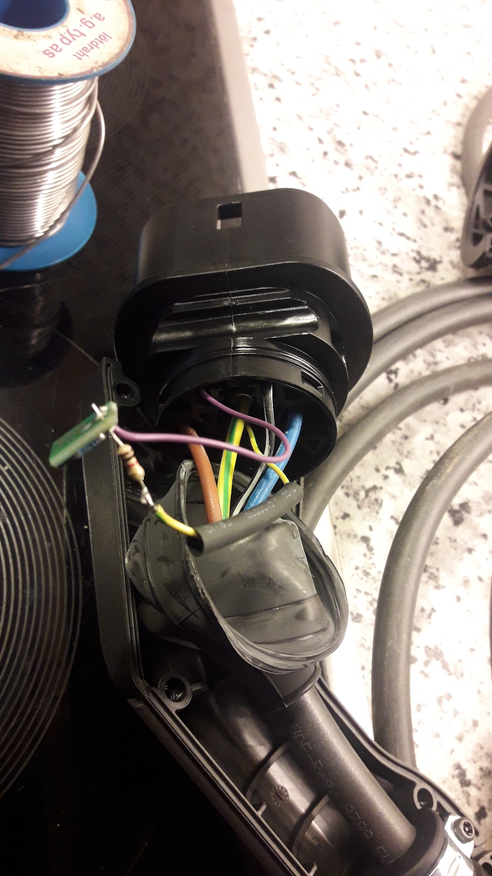

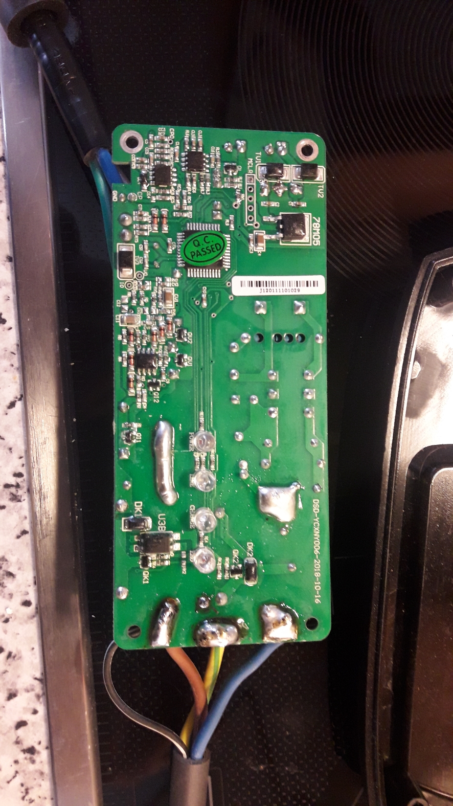

Zitat von Dasepp am 23. Dezember 2021, 11:16 UhrMoin
Dieses Thema hatten wir im April schon mal.
Man findet Ladeziegel mit 8 Meter Kabellängen manche bieten sogar Sonderlängen auf Wunsch an, auf wenige Meter hin und her kommt es also nicht an.
Grundsätzlich sind aber unnötig lange Anschlußkabel zu vermeiden weil dadurch ja der Leitungswiderstand und somit der Spannugsfall größer wird.
Übrigens habe ich damals diesen Konfigurationswiderstand dazu benutzt meinen Notladeziegel zu begrenzen.
Ich habe kurzer Hand einen 1000 Ohm Widerstand in Reihe zum vorhandenen 680 Ohm Widerstand dazugelötet (den hatte ich gerade rumliegen also statt der eigentlich notwendigen 1500 Ohm 1680 Ohm) was dazu geführt hat das sich dieser nun etwa 10 Ampere aus dem Netz holt - somit ist eine Überlastung einer normalen Schukosteckdose ausgeschlossen und kann auch an älteren oder schwächeren Elektroinstallationen betrieben werden.
Nachteil an der Umbauaktion war das bei meinem Notladeziegel der Stecker verklebt war, ich habe den vorhandenen gegen einen schraubbaren ausgewechselt, das Gehäuse des Notladeziegels ist nicht verklebt und kann man ohne Probleme öffnen.
Anbei ein paar Bilder davon
Gruß vom "Hobbyelektriker" 😉

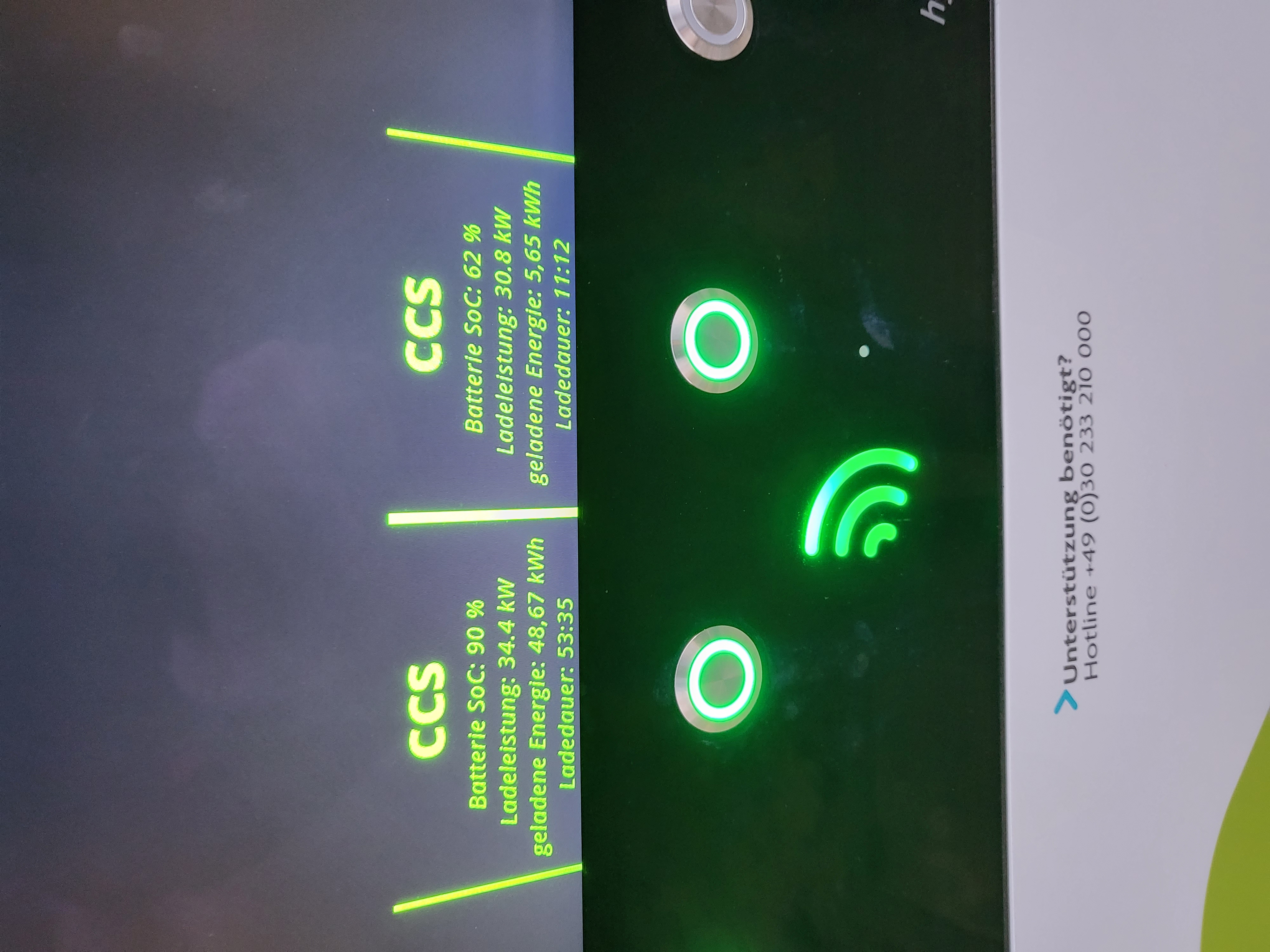

Hochgeladene Dateien:Zitat von u5200905 am 25. Dezember 2021, 16:37 UhrLinks: VW id 4
Rechts: U5
Zwischendurch hat der U5 aber auch mal 35 kW geschafft. War ein 150kW-Lader von allego.
Links: VW id 4
Rechts: U5
