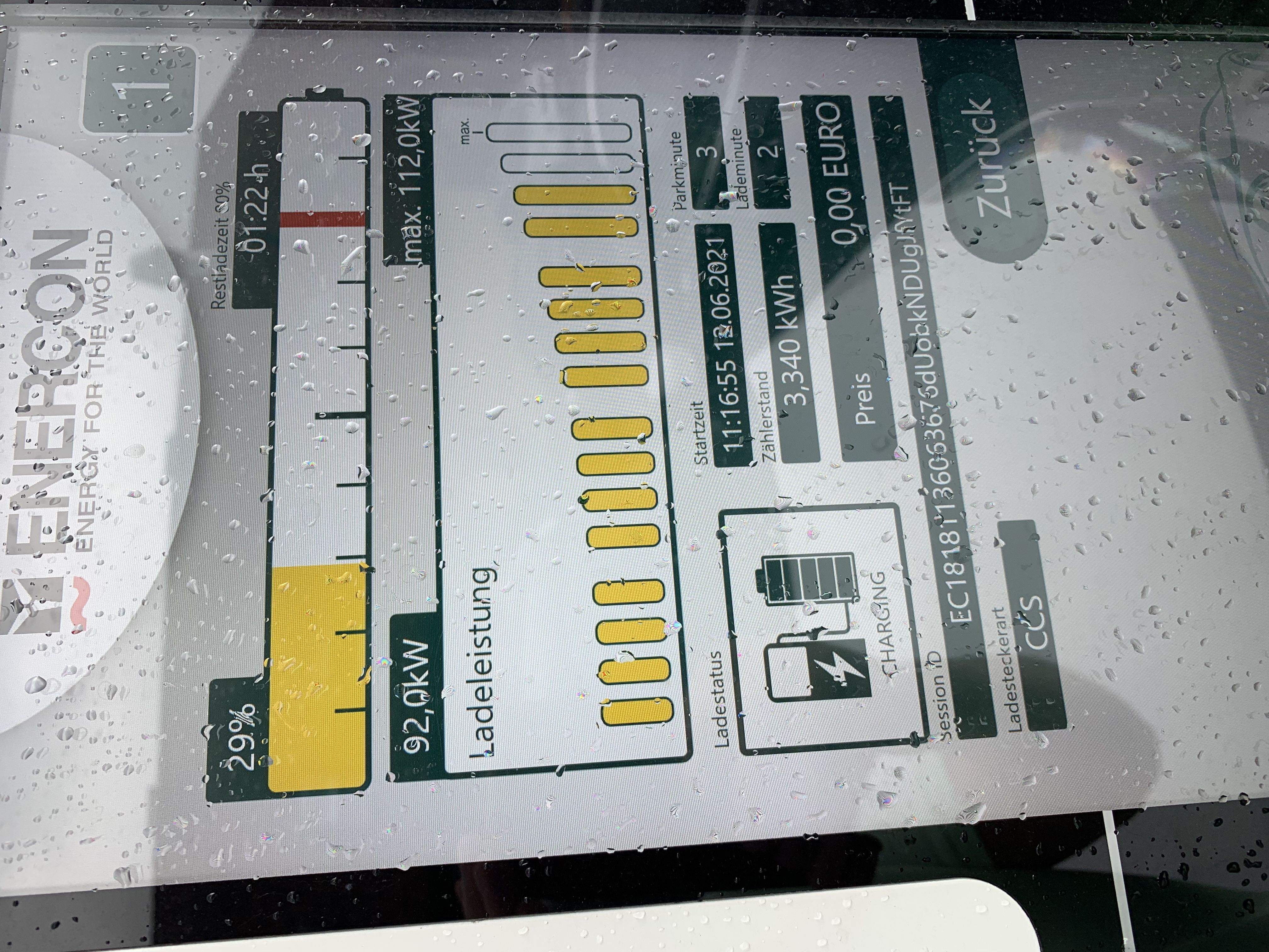

Zitat von tomcologne am 12. Juni 2021, 11:30 UhrAlter Softwarestand 1.5.1 und lade gerade mit 92-93 kW auf der Durchreise nach Berlin. Und aktuell ist es hier wohl sogar noch kostenlos (Finca & Bar).
Hochgeladene Dateien:Zitat von Thilo am 12. Juni 2021, 12:50 UhrZitat von tomcologne am 12. Juni 2021, 11:30 UhrAlter Softwarestand 1.5.1 und lade gerade mit 92-93 kW auf der Durchreise nach Berlin. Und aktuell ist es hier wohl sogar noch kostenlos (Finca & Bar).
Wie schaltet man die Säule frei ?
Oder einfach Plug & Load wie bei Aldi ?
Zitat von tomcologne am 12. Juni 2021, 22:05 UhrHabe einfach an der Säule den Anschluss gewählt, dann kam Anzeige kostenlos, eingesteckt, Ladung startete. Grundsätzlich sollen bzw. werden diese kostenpflichtig sein. Haben auch Kartenlesegerät und Tastatur- vermutlich für Maestro (ECKarte). Aber wohl noch nicht aktiv.
Zitat von Thilo am 12. Juni 2021, 22:56 UhrBleibt hoffentlich. Die Säule gibt es schon einige Zeit. Ich hatte die bei meiner Planung im April auch schon drin, hab dann aber woanders geladen. Wird beim nächsten Berlin Trip also fest eingeplant.
Danke für die Info
Grüße von nem Düsseldorfer Jong an ne Kölsche Jong
Danke für die Info
