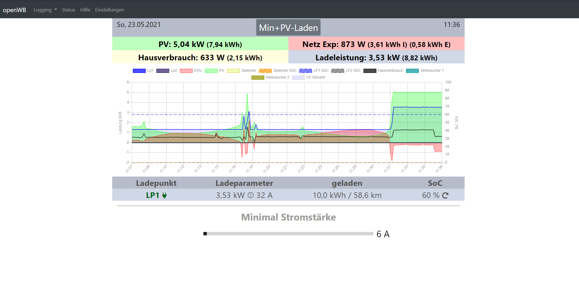

Zitat von panda am 23. Mai 2021, 11:19 UhrWir haben bei unserer Wallbox/Aiways ein Problem. Wir haben eine OpenWb die gedrosselt ist auf 11kw. Sie kann ja aber eigentlich aber trotzdem 32A=7,2kw laden. Bei uns lädt der Aiways jedoch nur mit 3,5kw also 16A. Bei der OpenWB habe ich bereits alle Einstellungen überprüft.
Komischerweise ist es auch so, dass wenn man z.B. längere Zeit wie beim PV laden nicht lädt der Aiways automatiosch entriegelt. Kann man das abändern?
Desweiteren wäre es interessant wie man den SOC in die Wallbox bekommt.
