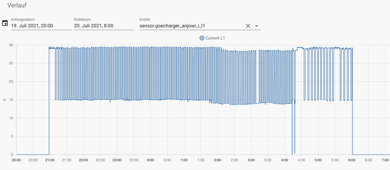

Übrigens habe ich nach genau dem Ladeverhalten Ausschau gehalten, dass Deine Kurve zeigt, und konnte es bei mir bisher nicht feststellen. Bisher gingen alle 100%-Ladungen mit ziemlich vollem Strom bis an die Kante und dann hat der U5 abgeschaltet. Kann es sein, dass das Balancing nur gelegentlich stattfindet?
Vor einigen Tagen habe ich außerdem ein sehr unschönes Schwingungsverhalten beobachtet. Bei ca. 60% Ladung angesteckt pendelte der U5 ständig zwischen 32 und 16A Ladestrom hin und her, während der Kühllüfter einen Höllenlärm machte. Ich hab dann auf 16A begrenzt und er hat sich beruhigt. Hab in den folgenden Nächten dann den Strom wieder schrittweise um jeweils 4A erhöht und bisher ist der Effekt nicht wieder aufgetreten (aktuell bei 24A).
Ich hoffe, da bahnt sich kein Problem mit dem Laderegler oder dem Batteriemanagement an. Die Schüssel ist noch brandneu.

Zitat von Jpsy am 23. Juli 2021, 13:31 UhrHi Dasepp,
das kann ich Dir alles aufgrund der Hausautomatisierung ziemlich genau sagen.
Das Fahrzeug hat in dieser Nacht von rund 21:00 bis 6:00 geladen. Das ist länger als wir sonst laden. Der U5 war vermutlich etwas leerer als sonst - sagen wir 30 bis 40%. Im ersten Diagramm siehst Du den Stromverlauf dieser Nacht. Kurz nach 4 habe ich das Jaulen bemerkt und die Ladung einmal unterbrochen, das hat nicht geholfen, dann den Ladestrom halbiert und Minuten später wieder hochgesetzt. Das schien zu helfen - nun sehe ich aber, dass das Spiel danach bald wieder ähnlich weiter ging, nur mit längeren Zyklen.
Das zweite Diagramm zeigt die Ladungen der folgenden Nächte, mit 16A, 20A und 24A ohne Probleme.
Der U5 war unmittelbar (1 Minute) vor dem Laden bewegt worden. Allerdings nur 20 Meter, um ihn in die Garage zu fahren. Wirkliche Fahrleistung lag zu diesem Zeitpunkt bereits über 4 Stunden zurück. Er war also vermutlich komplett abgekühlt. Die Fahrstrecke am Nachmittag vor dem Laden betrug ca. 40 km. Die Lufttemperatur während der Fahrt lag bei ca. 25°C. Es war sonnig.
