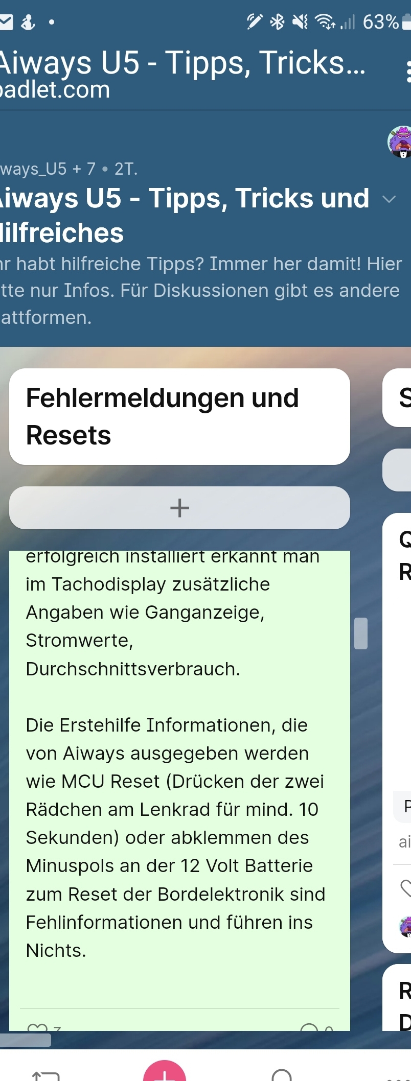

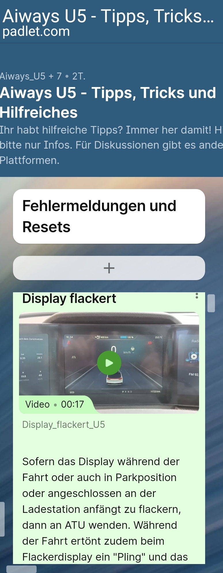

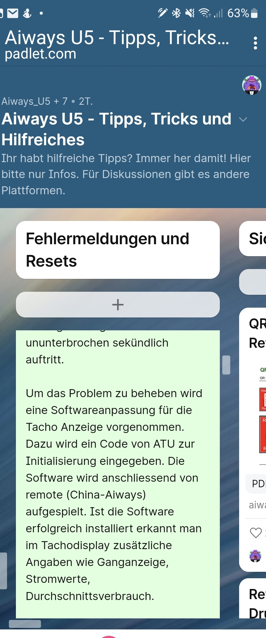

Zitat von Gandi am 9. Januar 2023, 10:44 UhrHallo Gunar
Seit mehr als 1 Jahr fahre ich jetzt den Aiways U5 und bin ganz Zufrieden. Aber jetzt brauche ich HILFE. Sobald ich starte kommt alle 5 - 10 Sekunden ein Alarmsignal. Alle Alarmleuchten auf dem Display leuchten auf, von der Batterie bis zu den Bremsen. Fahren geht noch alles funktioniert. Aber so kann man ja nicht konzentriert fahren wenn alle 5 Sek. ein Alarm ertönt und das Display aufleuchtet.
Was könnte das sein ???
Gruss Ganti
Hallo Gunar
Gruss Ganti
Zitat von FraBi am 9. Januar 2023, 11:09 Uhrhttps://padlet.com/Aiways_U5/6qx3svumyrjfrl4g/wish/2241122966
Zitat von romobono am 9. Januar 2023, 12:00 UhrHallo Gandi
Das ist ein Softwareproblem.
ATU macht ein Update und alles ist gut.
Hallo Gandi
