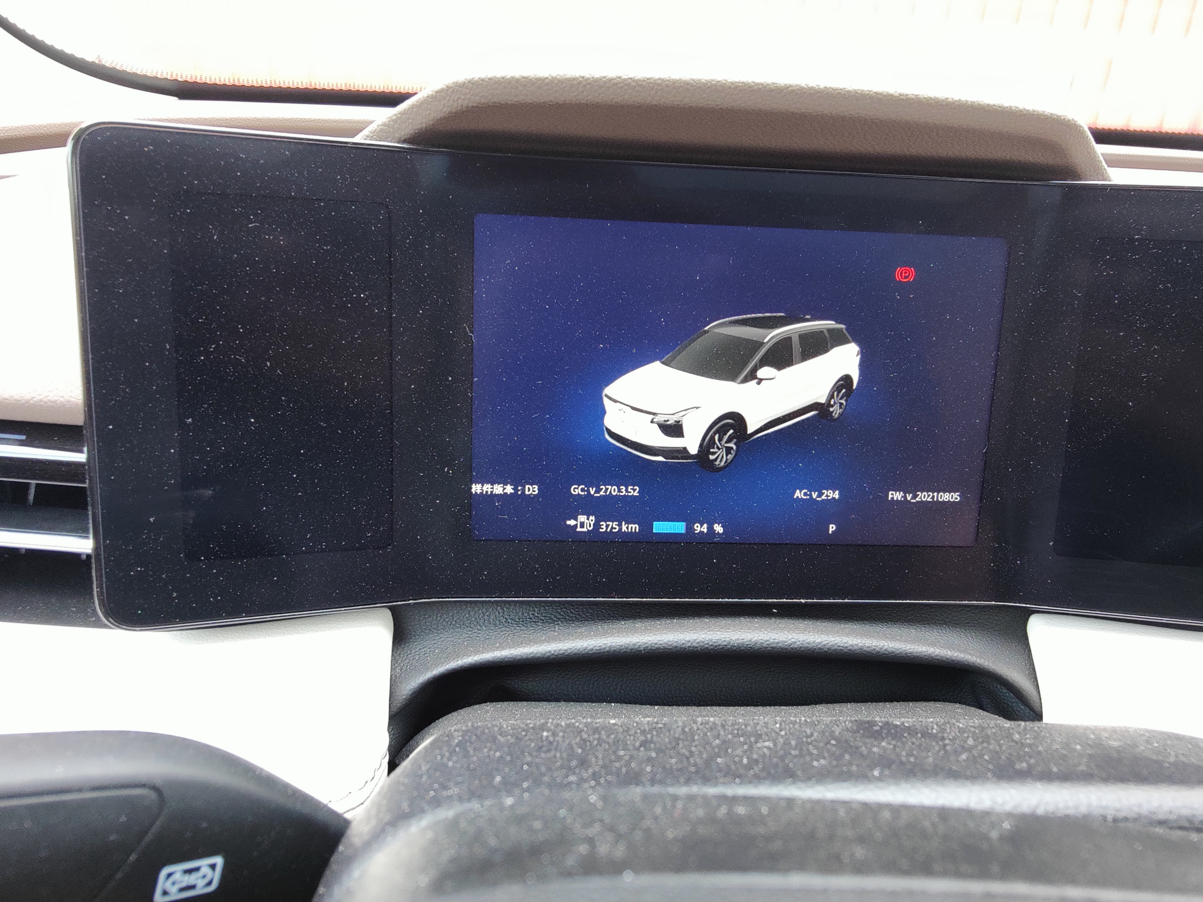

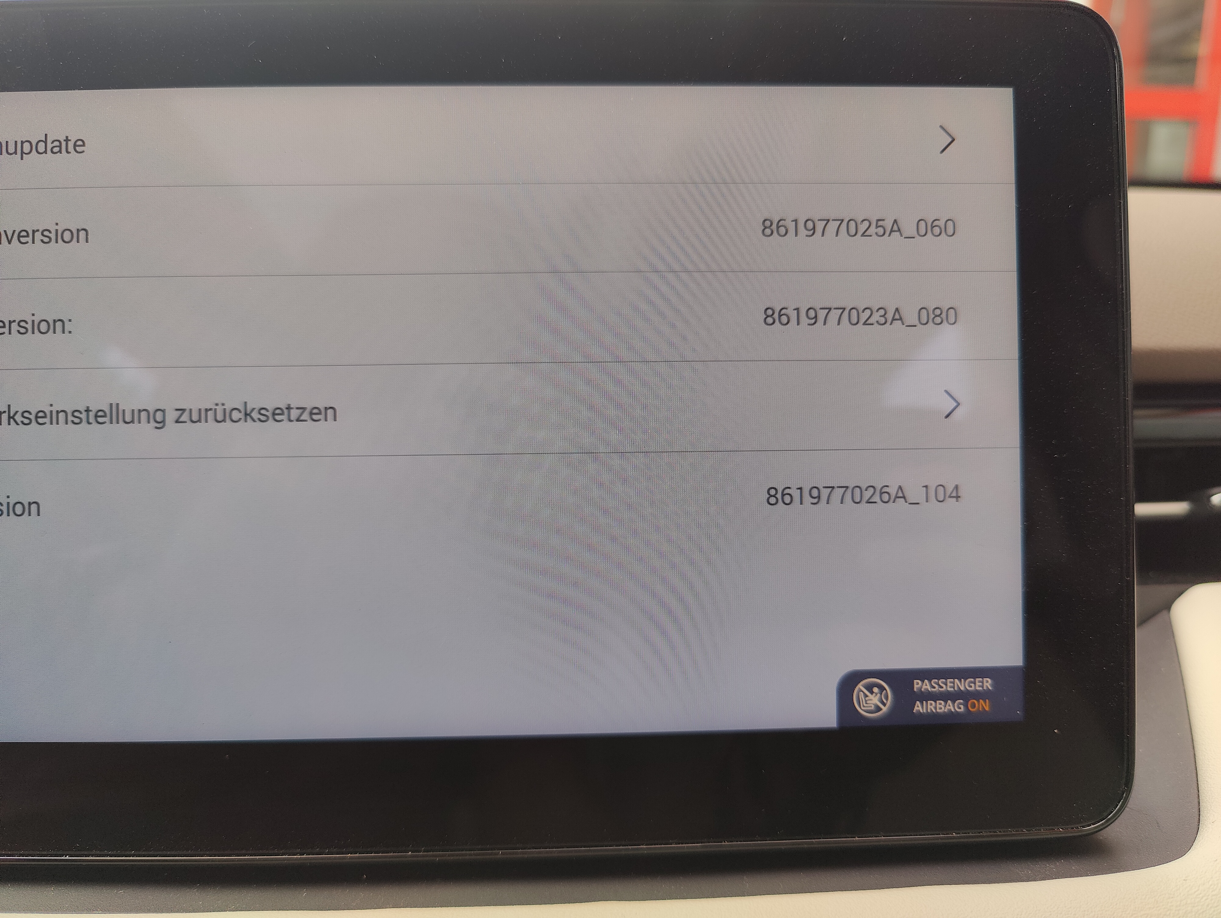

Zitat von WallE92 am 4. Juli 2023, 06:46 UhrMoin,
ist primär für MY22, also Systemversion 1.9.2 (die bleibt es auch). Es gab da ein paar sicherheitsrelevante Mängel (die es sicher auch bei anderen Versionen gegeben hat).
Diese sind jetzt gefixt.
Da ich das Update seit Freitag habe, kurz mal die Änderungen zum Auslieferungsstand der 1.9.2, welcher noch nicht das Helle Design hatte:
Positiv:
- Helles Design für Tag, Dunkles für Nacht (ist auch dauerhaft auf eines fixierbar)
- Tacho bleibt beim Fahren an - keine Neustarts oder Verzögerung in der Anzeige mehr
- Anzeige der Blinker im Tacho jetzt endlich fast synchron zum Ton 😁 (abhängig vom ausgewählten Stil)
- iDrive-Meldungen im Tacho sind jetzt kleiner und verdecken die Geschwindigkeit nicht mehr, Übersetzungen allerdings schlechter
- DAB geht - findet 63 Sender bei mir
- App geht (bei mir endlich wieder)
- Einparkhilfe piept bei Fahrzeugstillstand (auch in D) nur noch 3-4 Mal und wird dann still. Bewegt sich das Auto dann weiter, piept es auch wieder
Negativ:
- Bei jedem Radiosender muss TA wieder ausgeschaltet werden 😏
- Einige Einstellungen werden immer noch nicht gespeichert (WLAN, Ladeschale aus, usw.)
- Schneller ist die SW auch nicht geworden, aber auch nicht langsamer.
Mehr Änderungen sind für mich als User jetzt erstmal nicht ersichtlich.
Langsam wird das Auto immer runder. Ich bin schon gespannt auf die nächste SW-Generation (hoffentlich kommt die noch).
