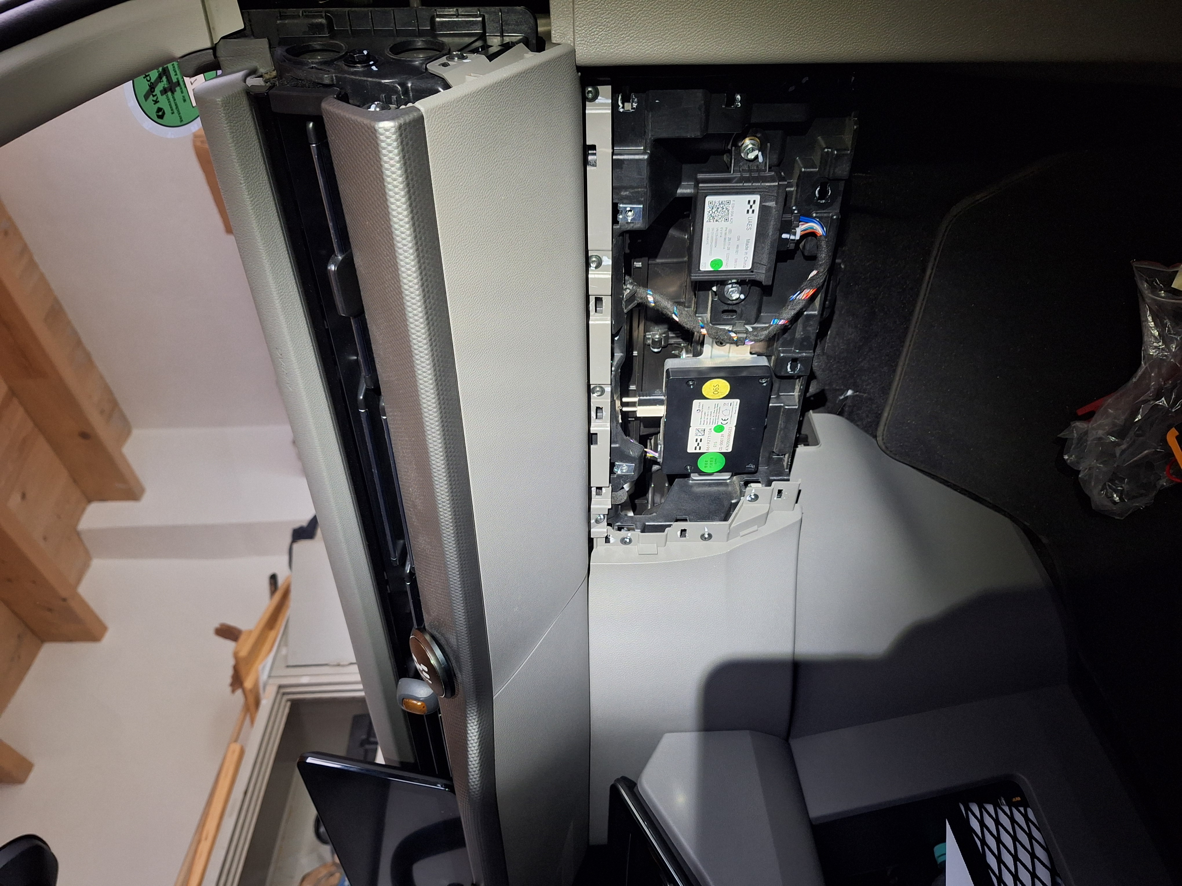

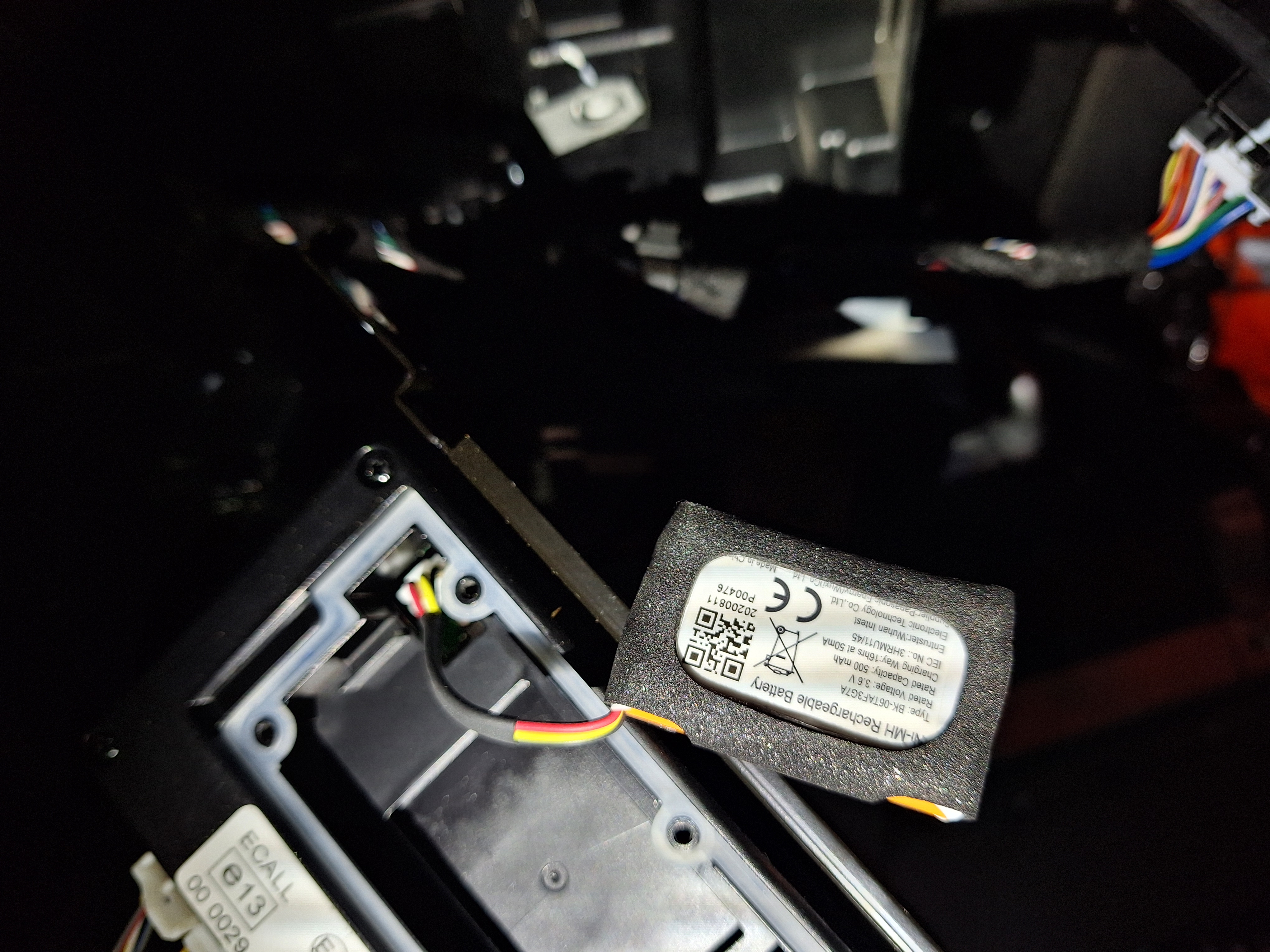

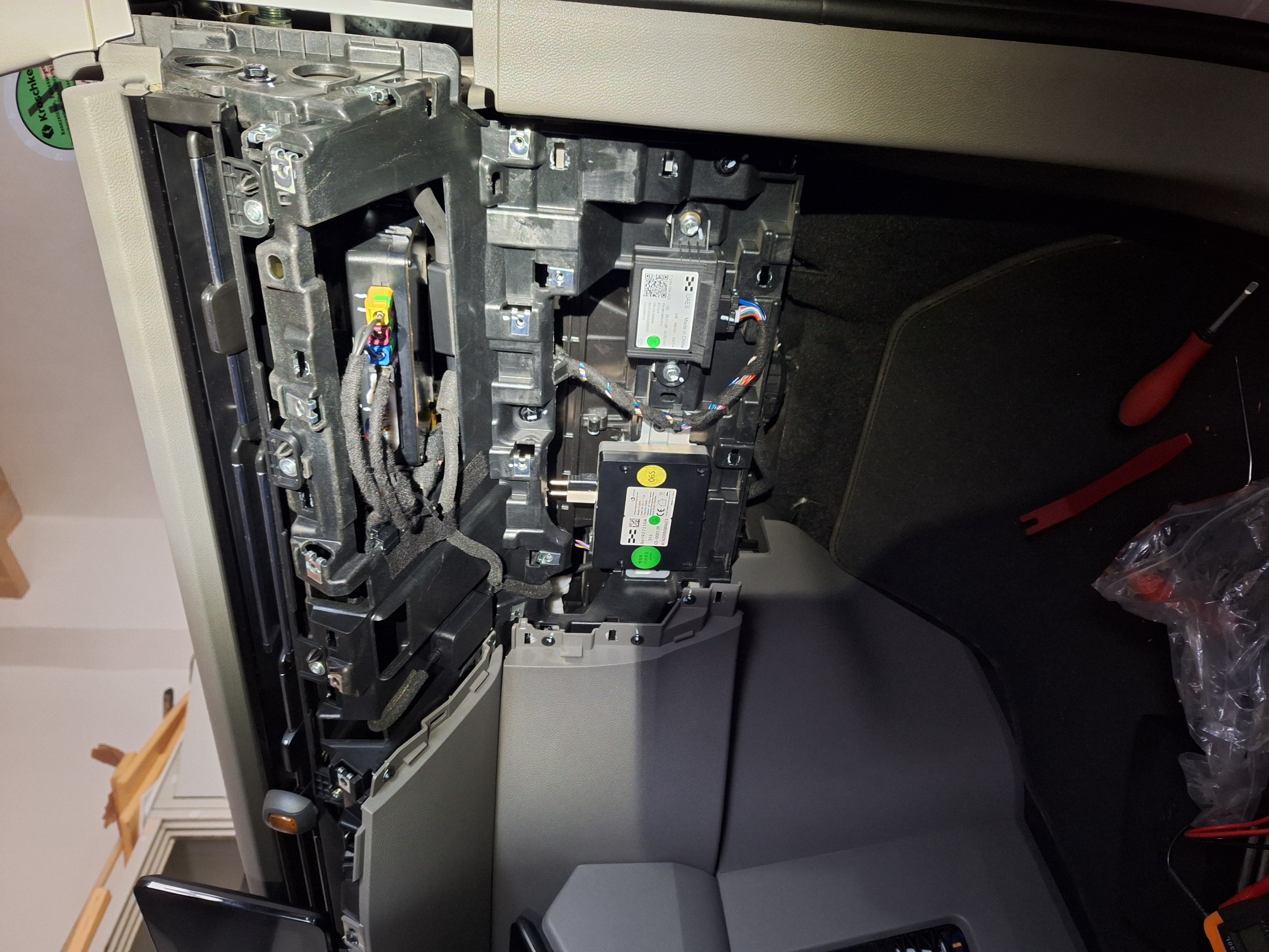

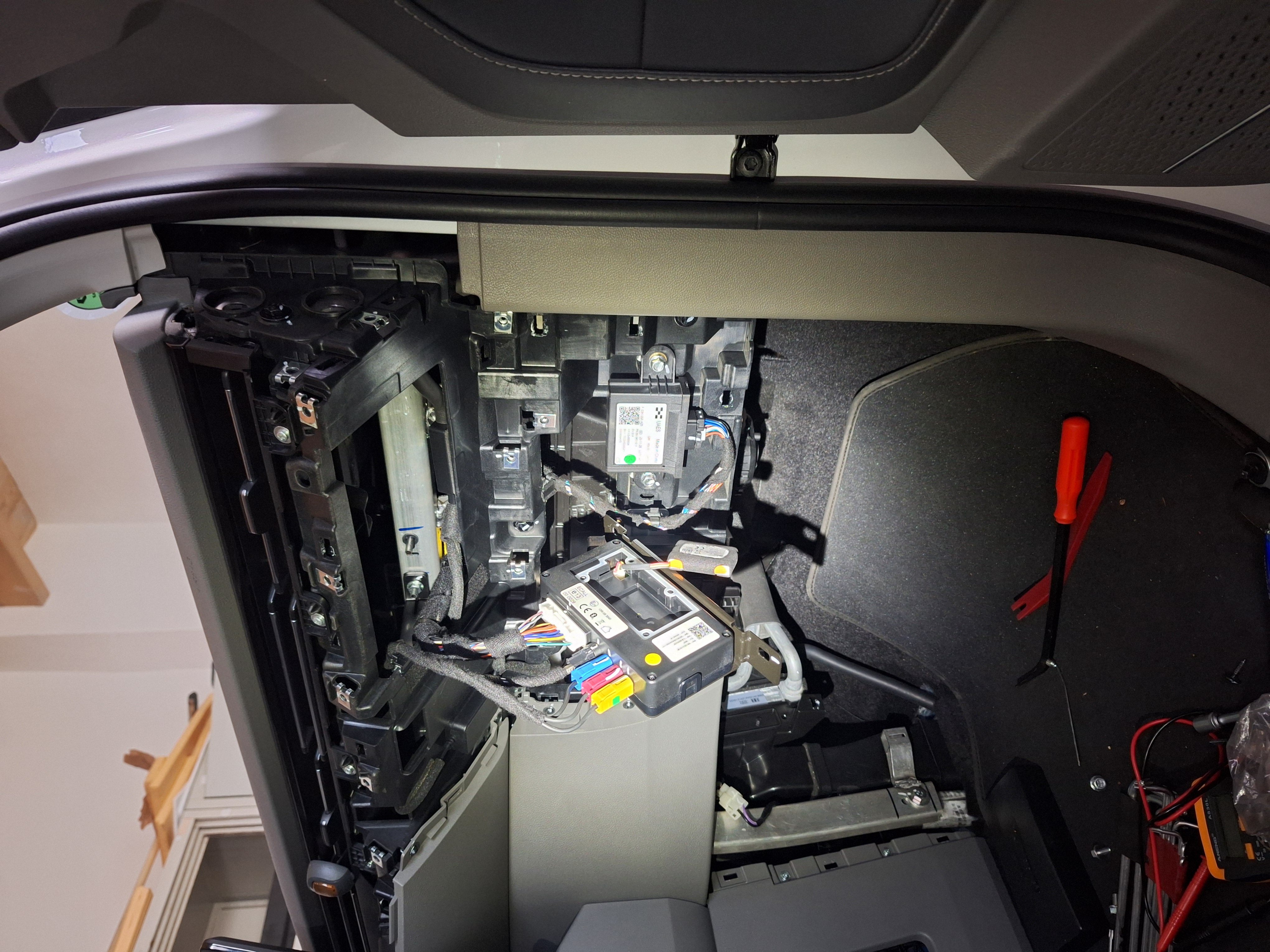

Zitat von Green deal am 31. Juli 2024, 15:25 UhrHi, ich kann es dir nicht garantieren, dass es funktioniert, aber neben dem abklemmen der 12V Batterie, kann man zusätzlich den TBox Batterie mit abklemmen und die 15 Min abwarten. Damit sollten die Steuergeräte auf Standardwerte zurück kommen. Ein zusätzliche Versuch ist, nach etwa 10 Minuten warten nach dem abklemmen der 12 V Batterie ist, die Abgeklemmte Batteriepole der 12 V Batterie ( ich meine die Kabelsetige) miteinander kurz schließen. Damit werden die letzten Tropfen Spannungen der Steuergeräte entladen...sprich vergessen mal was mal war..
Hochgeladene Dateien:Zitat von Ali am 4. August 2024, 10:08 UhrVielen Dank für die Anleitung und die Fotos!
Weiß jemand, ob man den Garantieanspruch verlieren könnte, wenn man das so durchführt?
