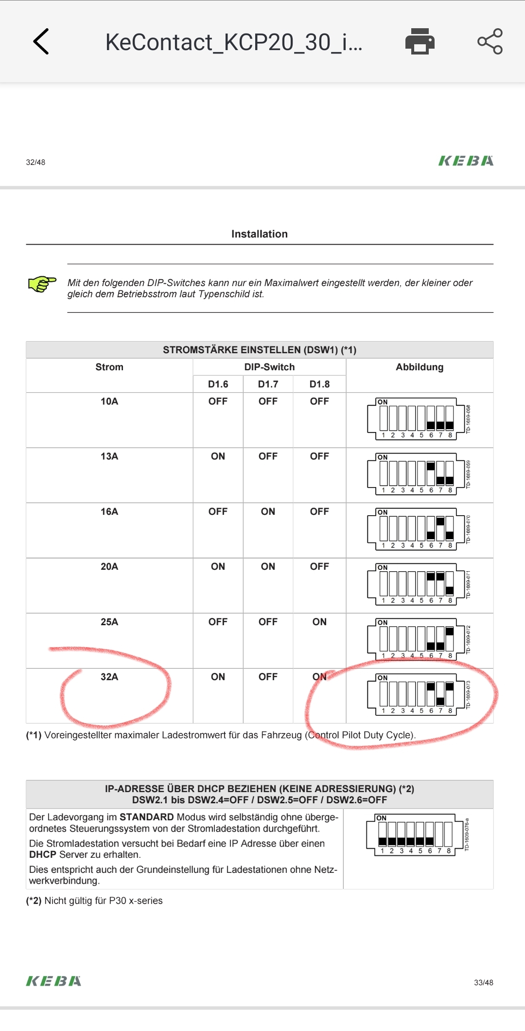

Hier die Anleitung
Aiways U5 Premium / Hyundai Kona Elektro
Im Menü ist bei "Max. Current for Asymmetric Loads" (zweites Bild) der Wert "0" eingetragen - einphasiges Laden ist asymmetrisches Laden.
Trag hier doch mal "32" ein - wenn alle anderen Einstellungen passen sollte es dann gehen - hoffe zumindest das das der Fehler ist.
Das wäre dann praktisch der Wert für die Schieflastverordnung - einphasige Benutzung - im Normalfall bei uns 20 Ampere.
Wenn deine Installation das hergibt kannst du ja im Stillen auch mehr einstellen 😉
