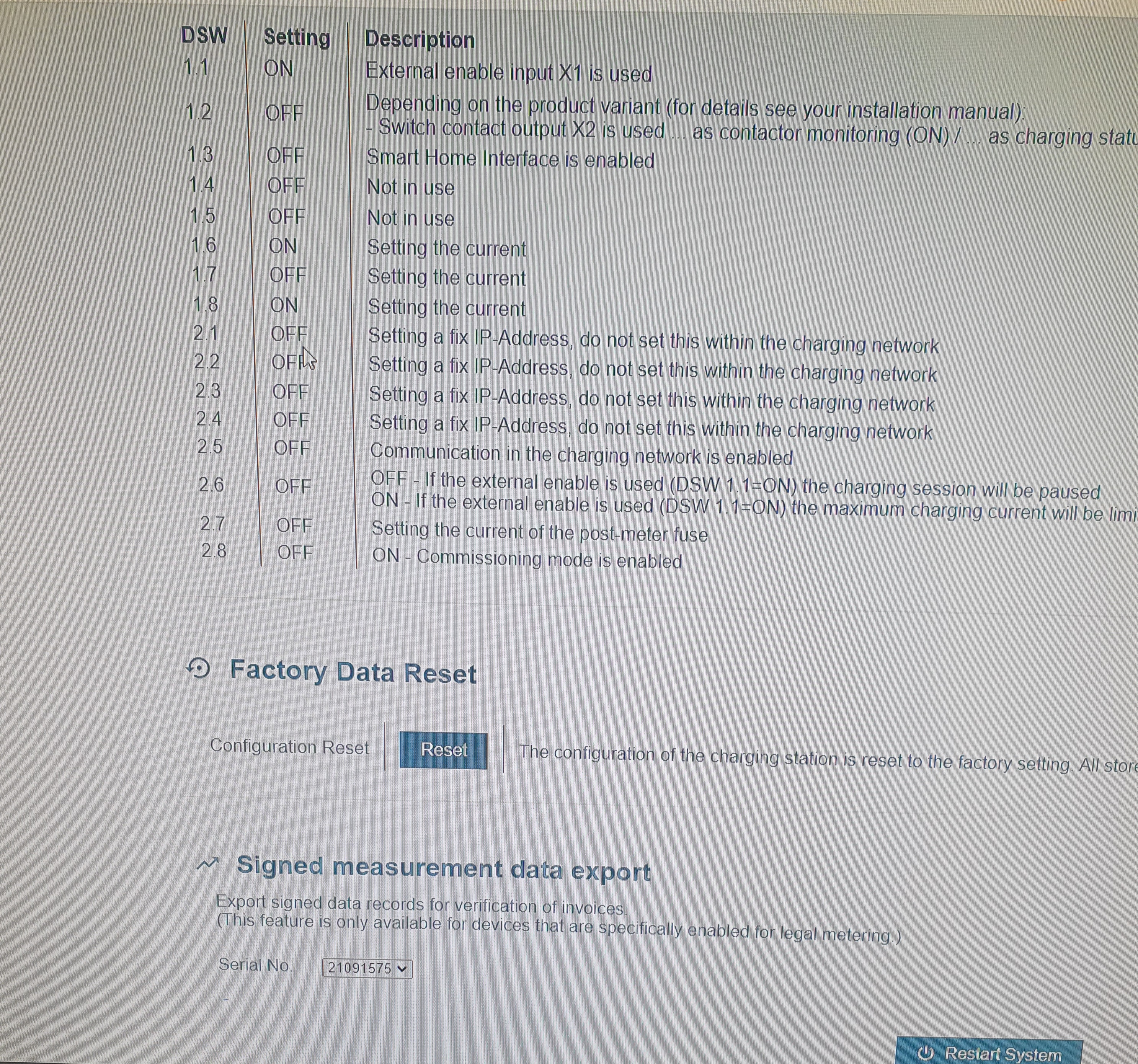

Zitat von Martin am 13. Oktober 2021, 11:16 UhrHallo Gemeinde,
ich habe eine Keba P30 X- Series Wallbox, sie ist auf 22KW bzw 32A, 3 Phasen gestellt.
Leider läd der U5 nur mit 16A, mache ich was falsch?? oder muss ich jetzt noch auf 1 Phase stellen, um die 6,6kw Ladeleistung zu bekommen?
Gruss
Martin

Zitat von Dasepp am 13. Oktober 2021, 11:43 UhrMoin
Ist es vielleicht eine geförderte Wallbox ?
Dann MUSS der Elektriker sie bei Installation auf 16 Ampere begrenzen auch wenn diese mehr könnte - das ist Bedingung der Förderung und er darf diese auch nicht höher einstellen sonst würde er wenn es aufkommt Schwierigkeiten bekommen !
Das soll natürlich nicht heissen das man sie nicht höher drehen kann ist aber genau genommen nicht ganz legal 😉
Was du dann nach Erhalt der Förderung damit treibst ist dann deine Sache - dann liegt aber auch die Verantwortung in deinem Bereich.
Sollte es keine geförderte sein ist bestimmt die Begrenzung auf 16 Ampere aktiv oder im Einstellmenü für den Bediener (APP ?) 16 Ampere als Stromgrenze eingestellt.
Wenn du uns schilderst um welche Ausführung (gefördert, nicht gefördert) es sich handelt könne wir dir auch weiter helfen.

Zitat von Martin am 13. Oktober 2021, 11:52 UhrSie ist nicht geförtdert und steht im Webinterface auf max. 100A 3 Phasen, lieg es am U5?
Zitat von Dasepp am 13. Oktober 2021, 12:01 UhrAlso könnten wir sie hochdrehen ohne mit dem Gesetz in Konflikt zu kommen.
Hast du die Inbetriebnahmeunterlagen oder brauchst du diese, die sind im Netz erhältlich im Keba Downloadbereich.
Wenn im Menü die Stromstärke auf voll steht beleibt eiegentlich nur noch das die Dipschalter in der Wallbox auf 16 Ampere begrenzt sind.
Gerne helfe ich dir dabei solltest du damit nicht zurecht kommen, ist kein Hexenwerk.
Zitat von Martin am 13. Oktober 2021, 12:11 UhrDie Dipschalter 6,7,8 habe ich laut Beschreibung 32A gestellt.
