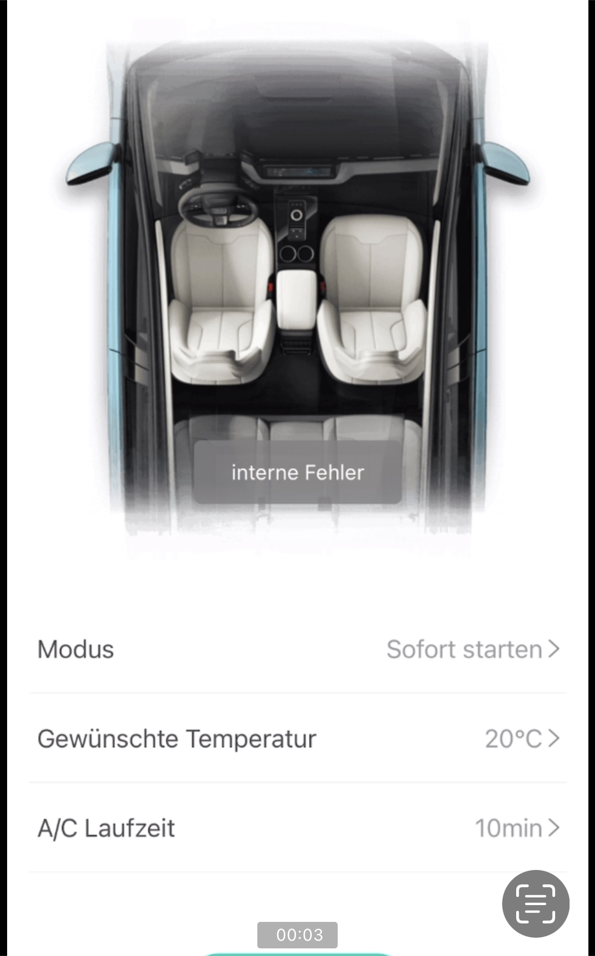

Zitat von shanti-mami am 25. November 2022, 06:46 UhrHallo,
wenn ich von Zuhause die Klimaanlage starten möchte, bekomme ich die Meldung „interne Fehler“. Wie kann ich es beheben?
