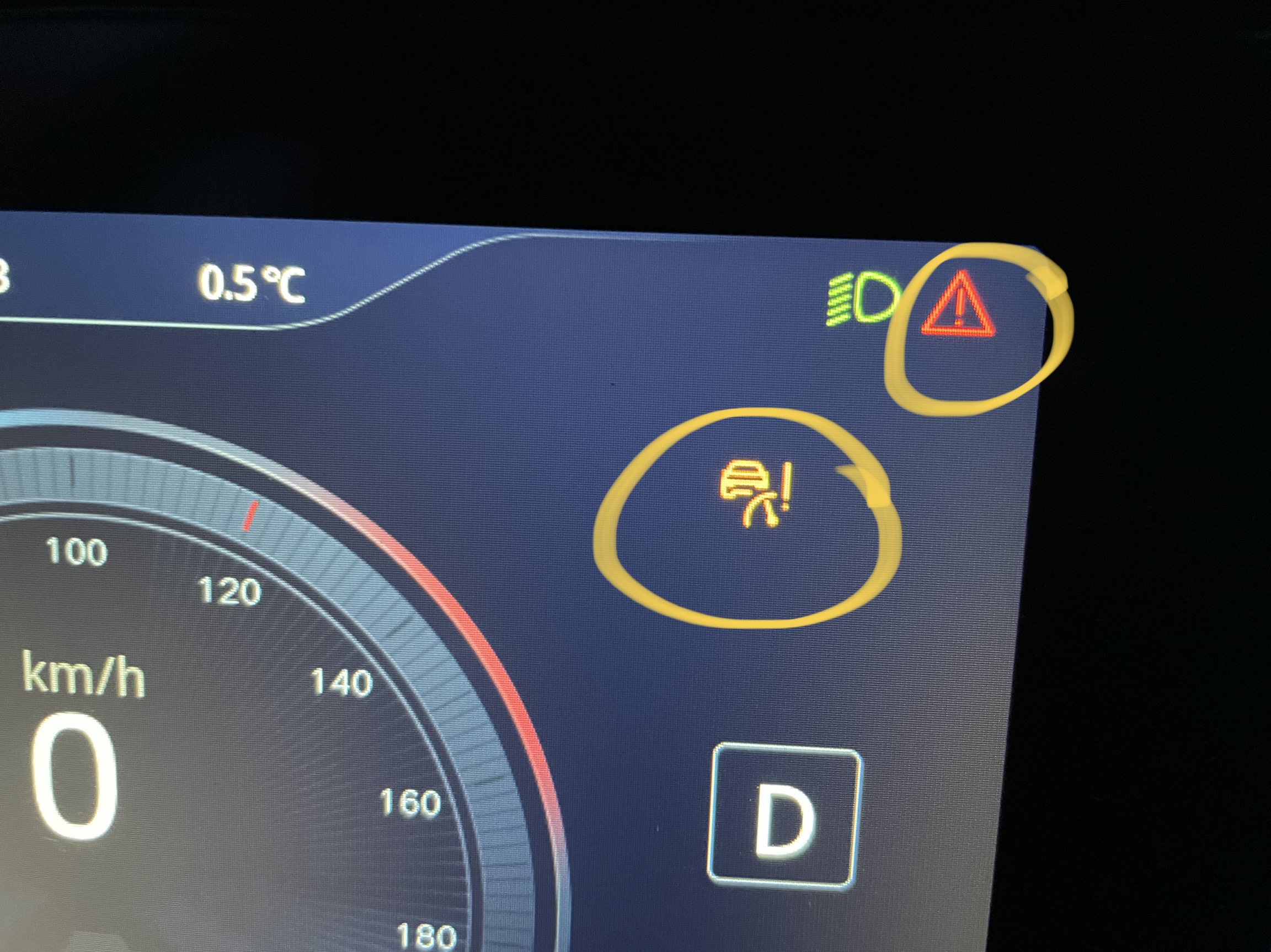

1.Weißt jemand, was diese Zeichen auf dem Bild bedeuten?

1 Das rote Dreieck ist eine allgemeine Störungsanzeige und leuchtet in Verbindung mit weiteren Störlämpchen, das gelbe Zeichen bedeutet das dein ACC gestört ist also dein Adaptiver Tempomat im Moment auch nicht "verfügbar" ist wegen Störung -> bei uns ist der mit der alten Software 1.6 regelmässig gestört gewesen (immer wieder sporadisch mal öfter hintereinander gestört und hat dann mal tagelang wieder funktioniert) und war mit Update 1.7. behoben.

Zum Punkt 1. Die Warnzeichen sind am nächsten Tag verschwunden und nicht mehr aufgetreten.

Zitat von xeni2 am 12. Juli 2022, 20:26 UhrAlso zu den Störungsmeldingrn kann ich sagen, dass die Radarsensoren neu eingestellt werden müssen. Dazu bedarf es spezieller Messtechnik, die nur in Kompetenzzentren, bei mir in Berlin Steglitz zur Verfügung stehen. Da muss ich jetzt hin. Tritt bei mir auch nicht immer auf, aber wenn, dann fallen alle Assistenzsysteme aus. Ist nicht so schick 🙈
