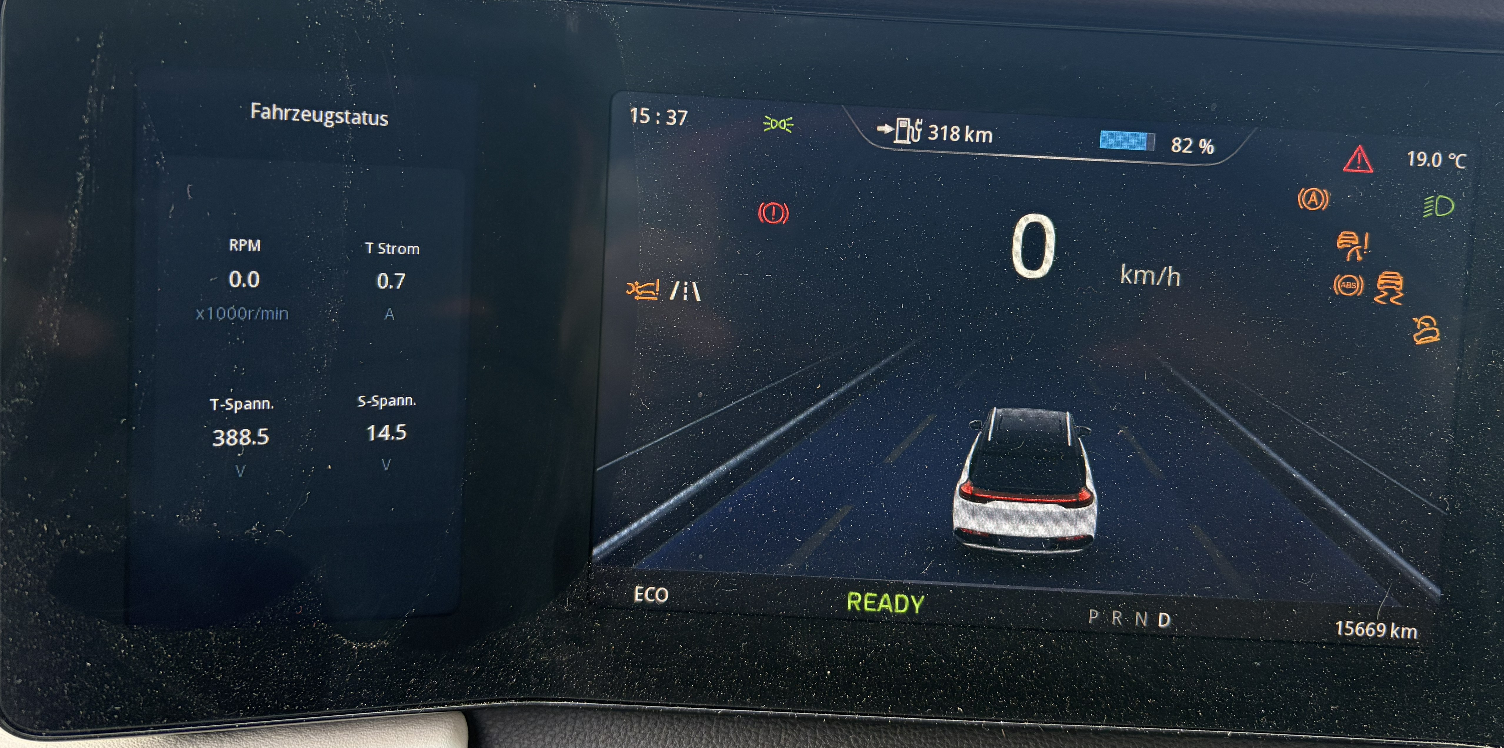

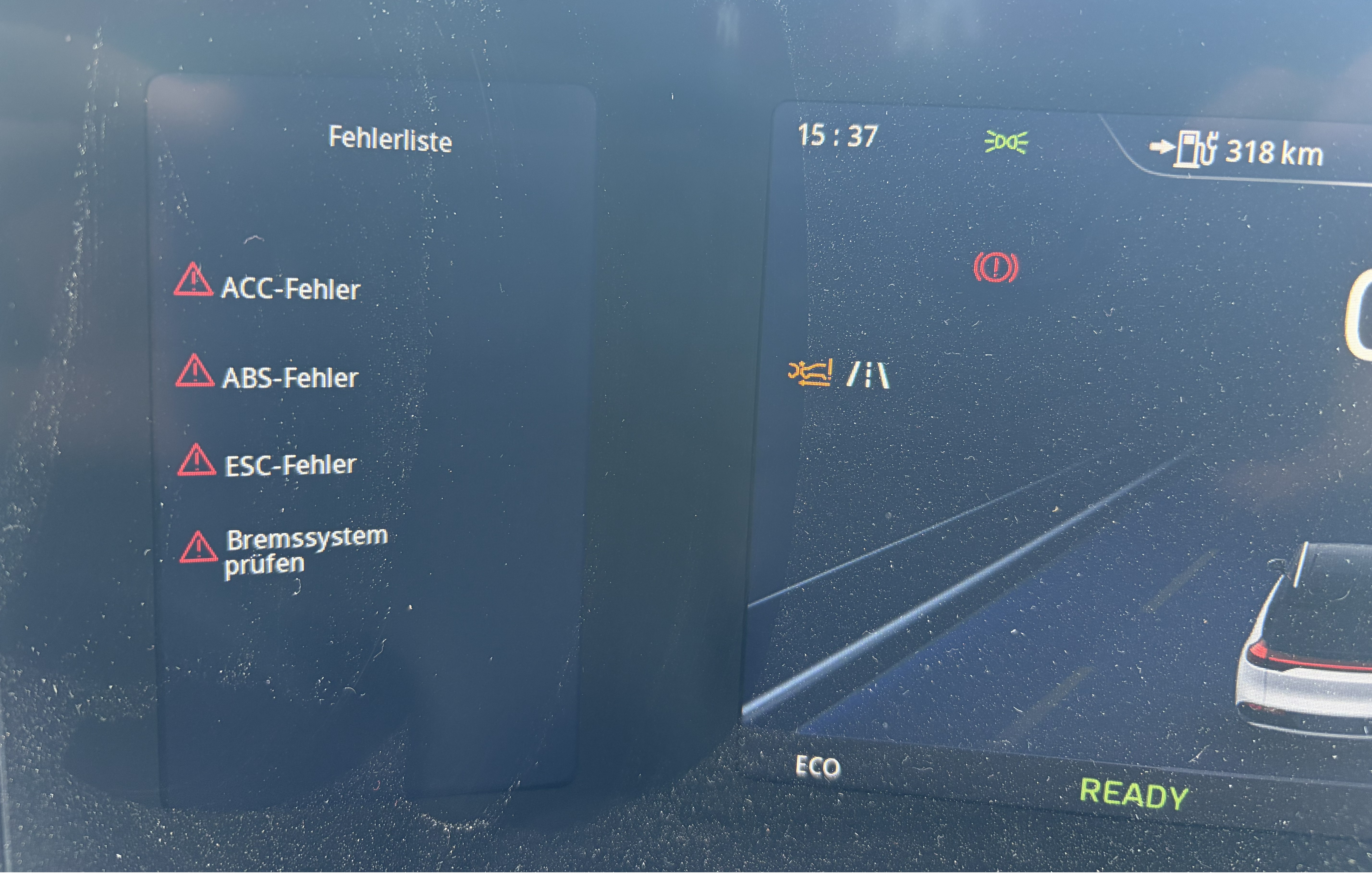

ich habe seit 2 Wochen das Problem das bei meinem Aiways U5 alle Warnsymbole im Display gelb leuchten!
Es steht immer ESC Fehler, ACC Fehler, Bremssystem prüfen, APA Fehler!
Leider funktioniert dadurch auch die Rückgewinnung beim Rollen oder Bremsen in die Batterie nicht!
Kennt jemand von euch das Problem oder hat Ideen was ich machen kann?Und gibt es die Aiways App wieder? Habe Sie leider nicht und hätte Sie unglaublich gerne um das Auto
vorzuheizen oder zu kühlen!Danke für eure Tipps
Liebe Grüße
Thomas

Zitat von Monstertom am 6. März 2026, 13:01 UhrDie Warnmeldungen kommen alle, wenn die 12V Batterie ein Problem hat!
Hatte ich heute früh leider mit einer nur 8 Monate alten Vatra B23 auch 🙁
Batterie extern laden (am besten im Recond-Mod) und dann hoffen würde ich empfehlen.

Zitat von woljo am 7. März 2026, 09:30 UhrAm besten messen Sie die Batteriespannung. Das Ab- und Wiederanschließen der Batterie hilft nicht, wenn die Spannung zu niedrig ist. Sie können die Batteriespannung auch im linken Display ablesen. Schließen Sie die Türen und wählen Sie den entsprechenden Informationsbildschirm. Beim Betätigen des Bremspedals wird zunächst die Batteriespannung angezeigt. Anschließend schalten sich die Hochspannungsrelais ein und der Ladevorgang über die Hauptbatterie beginnt. Die Spannung steigt leicht an. Ist die Spannung zu niedrig, schalten sich die Relais wieder ab, und alle Fehlermeldungen bleiben sichtbar. Liegt die Batteriespannung bei etwa 12 V oder darunter, könnte dieses Problem vorliegen. Ist kein Fehler an der Batterie vorhanden, beträgt die Spannung 14,5 V. Wenn Sie die Fahrt fortsetzen möchten, empfiehlt sich die Anschaffung eines Starthilfekabels; beispielsweise bietet Noco gute Geräte an.

Zitat von Monstertom am 11. März 2026, 16:33 UhrWas hat denn die Batterie unangeschlossen für eine Spannung (unter 12,5?) und wie ändert sich diese, wenn sie angeschlossen wird (bricht zusammen auf 11 oder weniger und bleibt dann da?)?
Ich tippe immer noch auf "tote" 12V-Batterie (und so teuer ist Ersatz nicht = Varta B23 dynamic ca. 70,-€)
