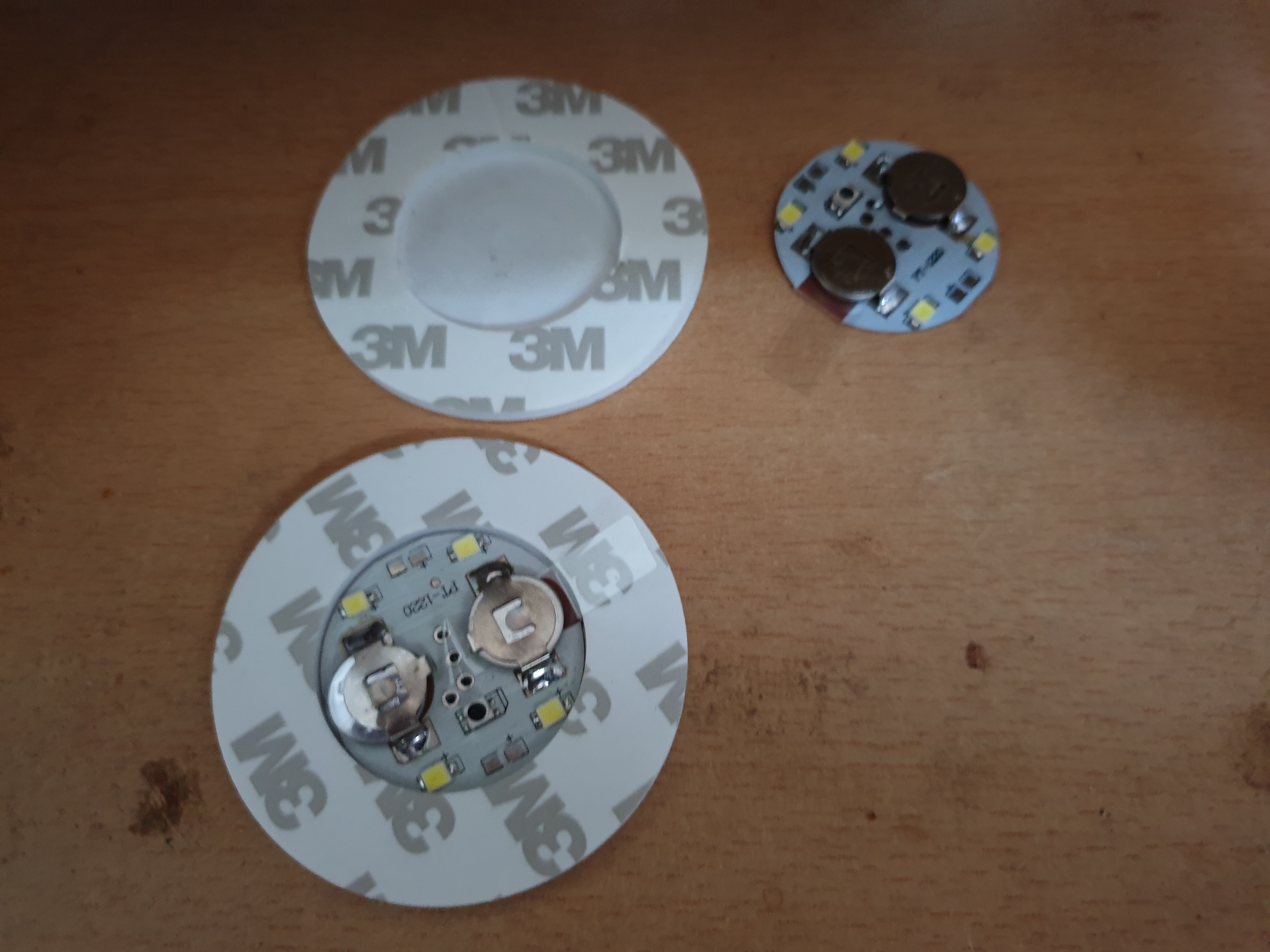

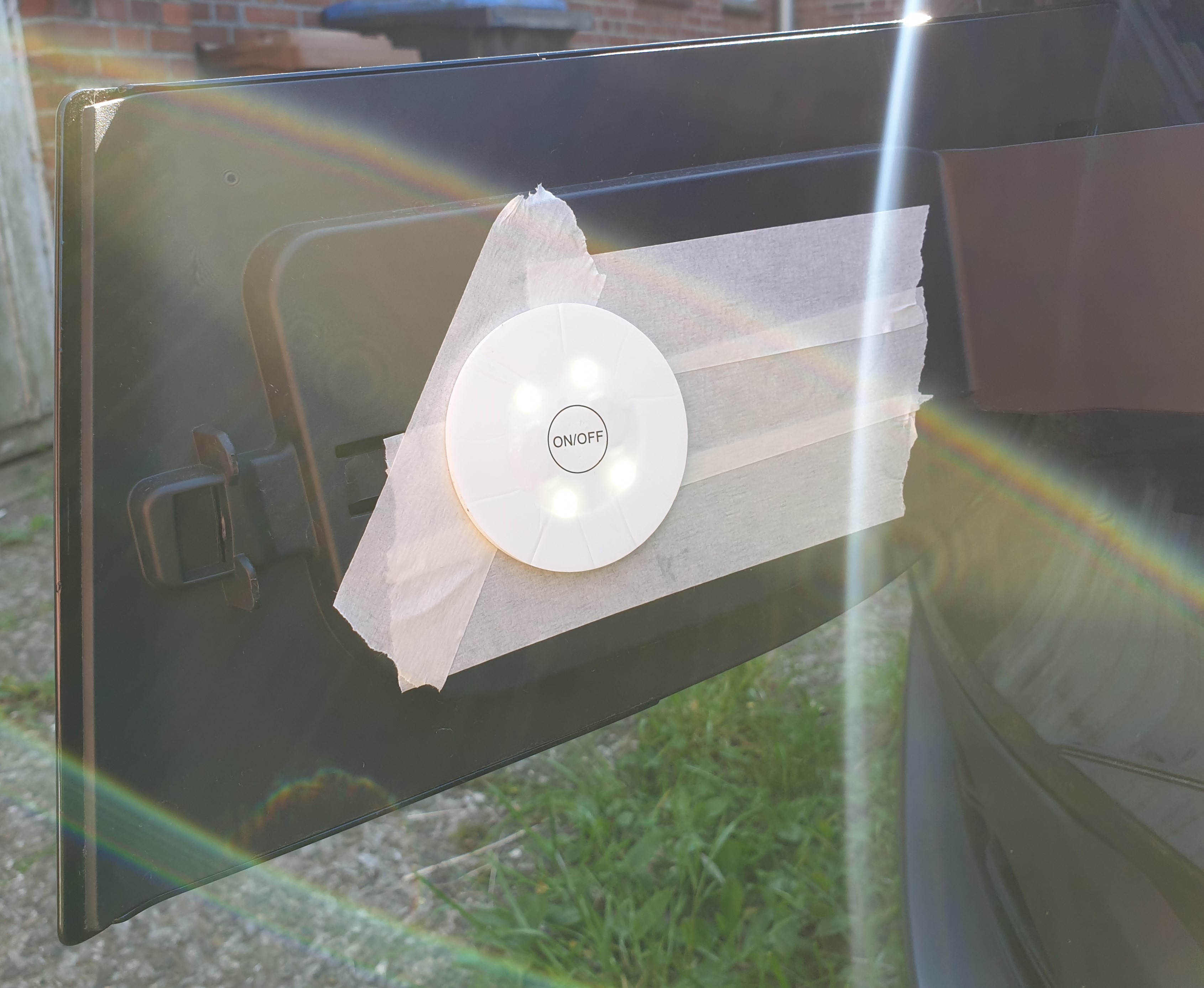

Zitat von Woldorf am 16. Juni 2021, 18:13 UhrSo, die erste Bestellung ist da. Die Glas/Flaschenlichter von Amazon.
Das kleine Problem, das die LED´s in die falsche Richtung leuchten war schnell gelöst. Vorsichtiges rausprökeln (Fachbegriff) und umdrehen half auf Anhieb. Auch der Schalter funktioniert falschherum noch prima, man braucht nur auf die beiden Knopfzellen drücken, welche ja nun nach von zeigen.
Die Anbringung war nachvollziehbar einfach, Folie vom 3M Kleber abziehen und auf der Innenseite der Ladeklappe anbringen. Ich habe vorher noch etwas Kreppband auf die Fläche geklebt, als Opferschicht sozusagen, damit es beim entfernen keine kleinteilige Fummelei gibt.

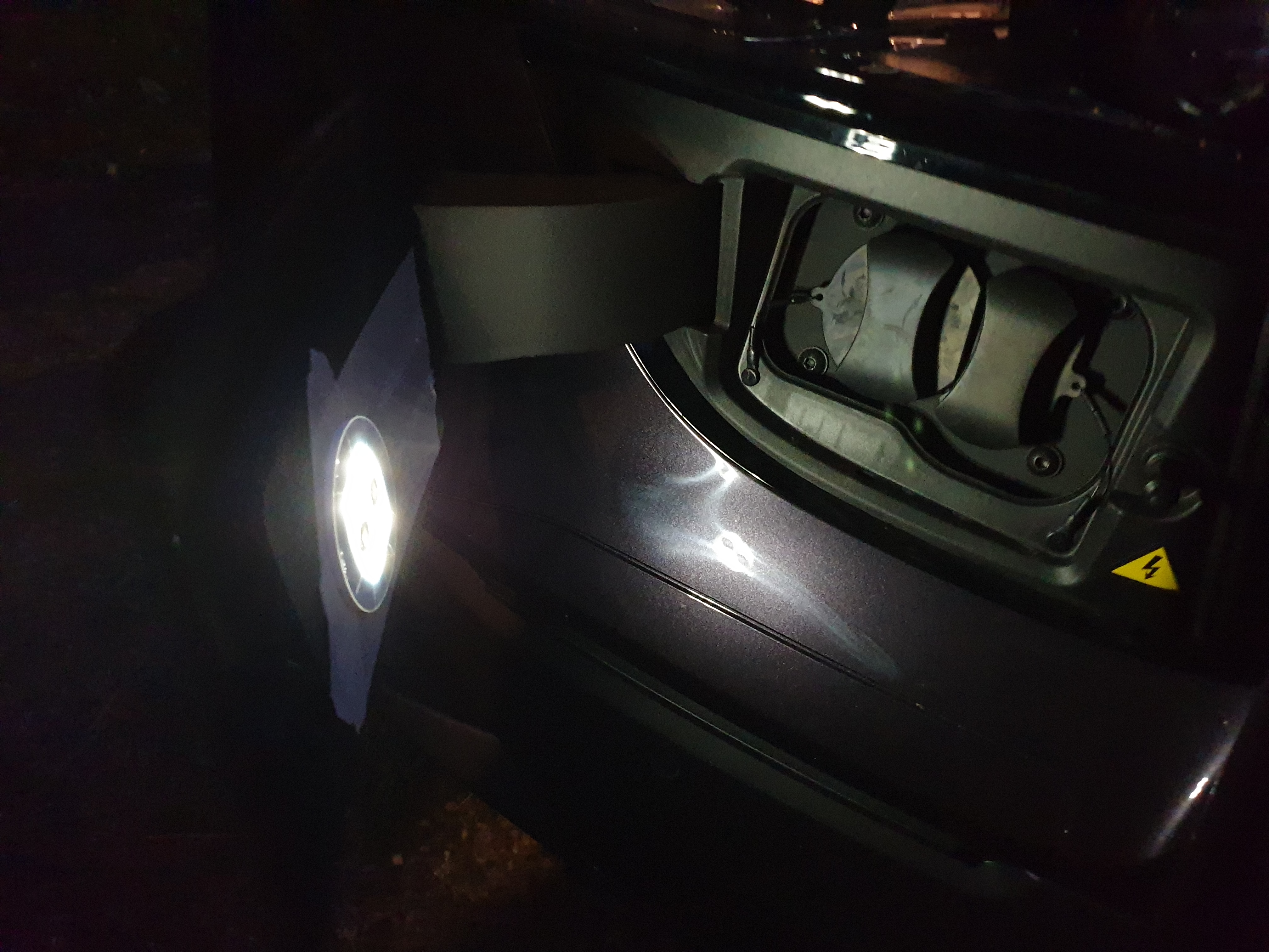

Hochgeladene Dateien:Zitat von Woldorf am 16. Juni 2021, 23:08 UhrDie Ladeklappe geht ohne Probleme zu, nun bleibt abzuwarten wie zuverlässig die Knopfzellen in der Leuchte sind.
Hier nun das Bild bei Dunkelheit, da findet man sogar bei Nachtblindheit den Ladeport.
