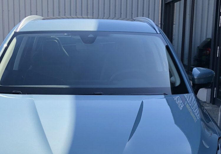

Hier mal ein Foto
aus der WhatsApp Gruppe
sieht auch so aus

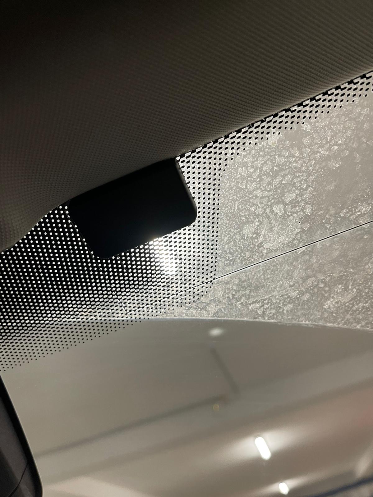

war das falsche Bild
hier zwei bessere Bilder
LG Alex

Das Bild ist noch schlechter, da kann man nur die kleine Schwarze Elektronik erkennen.
Kann denn mit der heutzutage modernen Technik keiner mehr fotografieren - Hilfe 🙂
Wenn aufgrund solch übelster Bilder diskutiert wird wundert mich gar nix mehr !

Danke für das nachreichen der Bilder, das sieht doch schon wesentlich freundlicher aus.
Mal was technisches - Scheibenantennen MÜSSEN mindestens (man sagt als Faustformel) 5 cm von metallischen Gegenständen also der Dachkante oder A-Säule entfernt sein sonst funktionieren die nicht.
Ich verwende seit über 30 Jahren Scheibenantennen und hab das auch schon ausprobiert - das stimmt so - wenn man jung ist will man nicht alles glauben und auch ich war mal jung 🙂 🙂 🙂
So in den nachgereichten und auch vernüftigen Bildern von Alex hätte man wahrscheinlich noch 2 cm weiter nach oben rücken können - dann wäre das für mich in Ordnung denn Scheibenantennen montieren/kleben ohne das man sie sieht ist leider UNMÖGLICH.
Am Besten wäre natürlich die Haifischflossenlösung - aber das ist nun mal so das die bei der aktuellen Genration nicht mit an Board ist - leider.
Wenn jetzt die Antenne aus den Bilder noch so nah wie möglich an den oberen Rand geklebt wäre und man darauf geachtet hätte das KEINE Luftbläschen unter der Klebeantenne sind dann wäre das in meinen Augen ein fachmännischer Einbau und ich für meinen Fall würde das dann so akzeptieren.
Alle anderen Varianten (Bilder) die man das so im Netz findet mit 15 cm von der oberen Kante weg usw. allerdings nicht - es kommt also wieder mal drauf an WER das gemacht hat.
