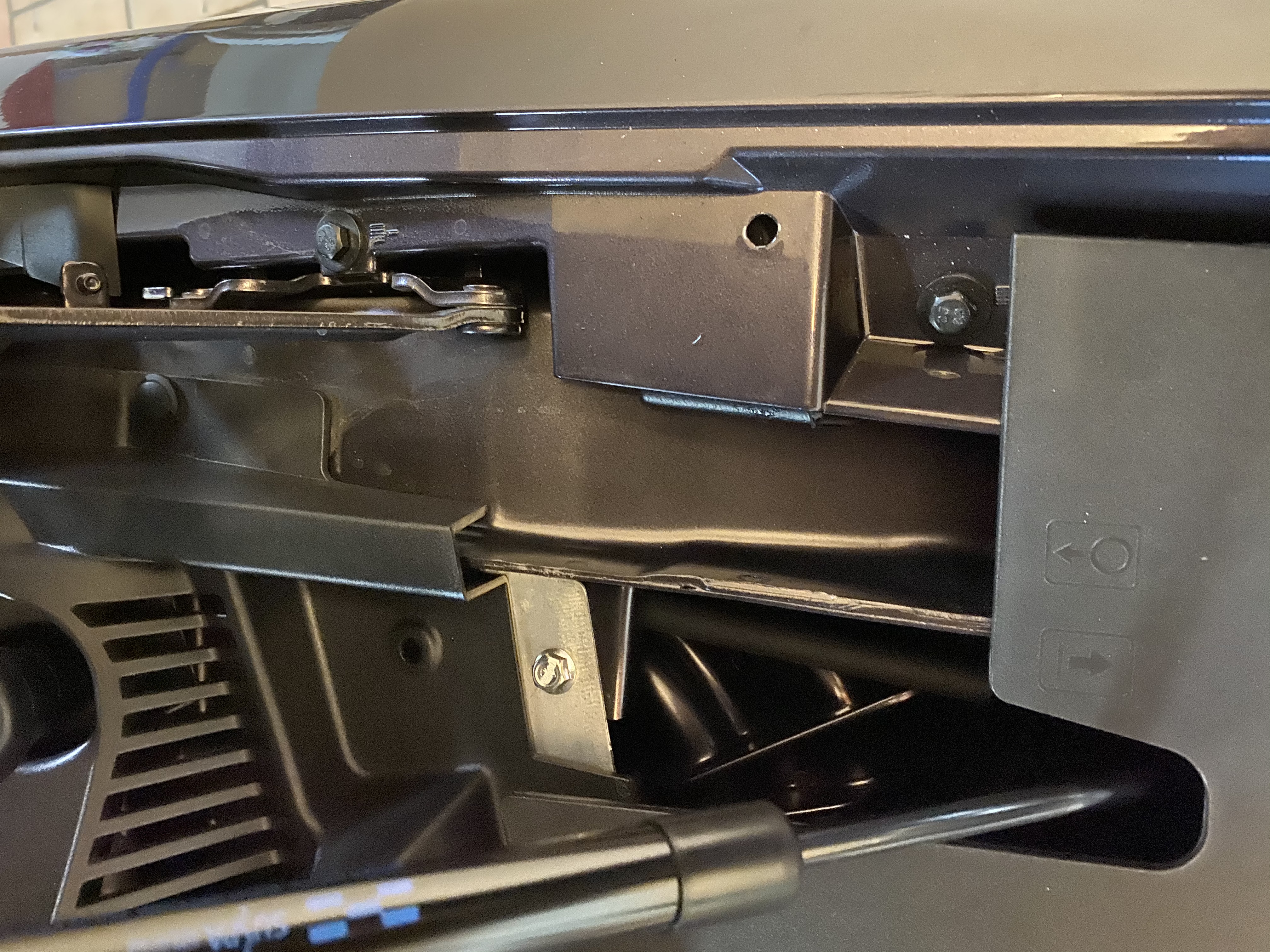

Zitat von A4cabrio am 12. Februar 2021, 17:59 UhrDas finde ich höchst bedenklich das die da Geld für haben wollen Also der Ausbau und Einbau sind 2 Minuten
2 Tannenbaumverrastungen pro Seite !
aber da die neuen auch Wasser saugen wie ein Schwamm kann man die nächsten Winter wieder wegschmeißen . Ich hab sie ausgebaut getrocknet und imprägniert . Sie nehmen nun kein Wasser mehr auf ! obendrauf noch Krytox dann kleben die auch nicht mehr an der Haube 👍

Zitat von A4cabrio am 12. Februar 2021, 18:47 UhrIch mach morgen eben ein zwei Bilder vom Ausbau. Weil die zum Trocknen raus müssen und dann wirklich gut Tränken Mit dem Spray war ein Bersuch das es so gut schützt 👍Krytox ist ein gleitmittel
Es geht auch Hirschtalk

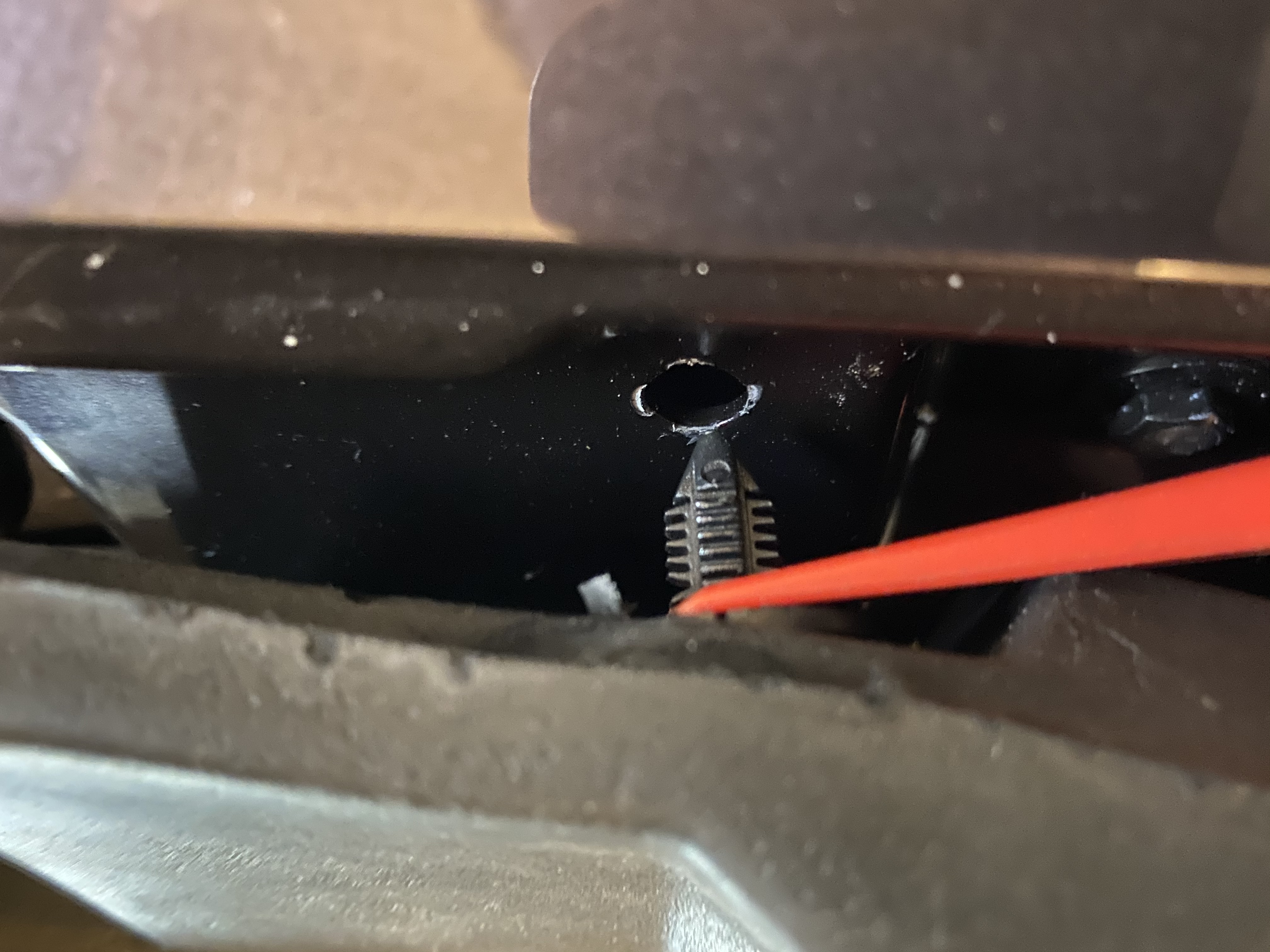

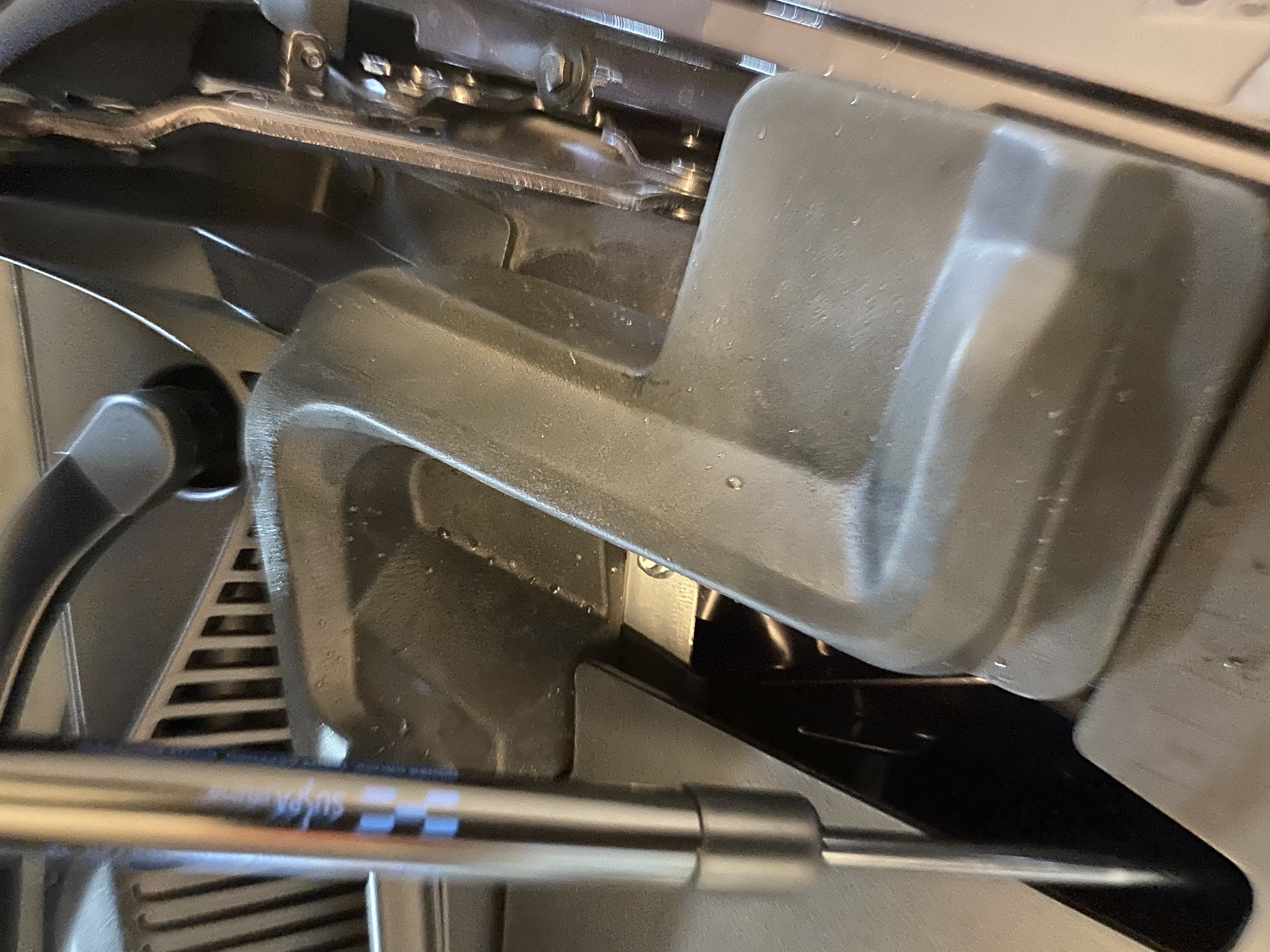

Zitat von A4cabrio am 13. Februar 2021, 08:59 UhrHier noch ein paar Bilder.
Und wenn die nicht rundum versiegelt sindsaugen die sich trotzdem voll
letztendlich ist es nur ein Tip
schönen Tag allen
Gruß Alex
