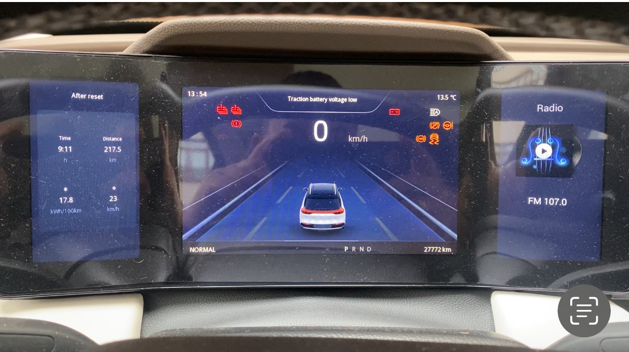

Display flackert mit Warnsymbolen, App-Meldung "Batteriespannung niedrig"

Zitat von Gandi am 10. Januar 2023, 15:17 UhrLiebe Aiways Community
Zum Glück gibt's das Forum. So habe ich all die Kommentare bezüglich Alarm Flackern im Display lesen können. Ich fühle mich so nicht mehr einsam mit dem Problem. Ich werde versuchen das Up Date 1.7.0 zu laden und hoffe es wird dann besser. Ich melde mich wenn es soweit ist.
Gruss Ganti
Das Problem mit dem Flackern aller Alarm Leuchten ist jetzt behoben. Ich habe ein neues UpDate erhalten. Die Firma Autohaus Wederich in Muttenz bei Basel konnte mir das UpDate hochladen. Wederich kann ich sehr empfehlen die haben schon Erfahrung mit Aiways.
Gruss Ganti

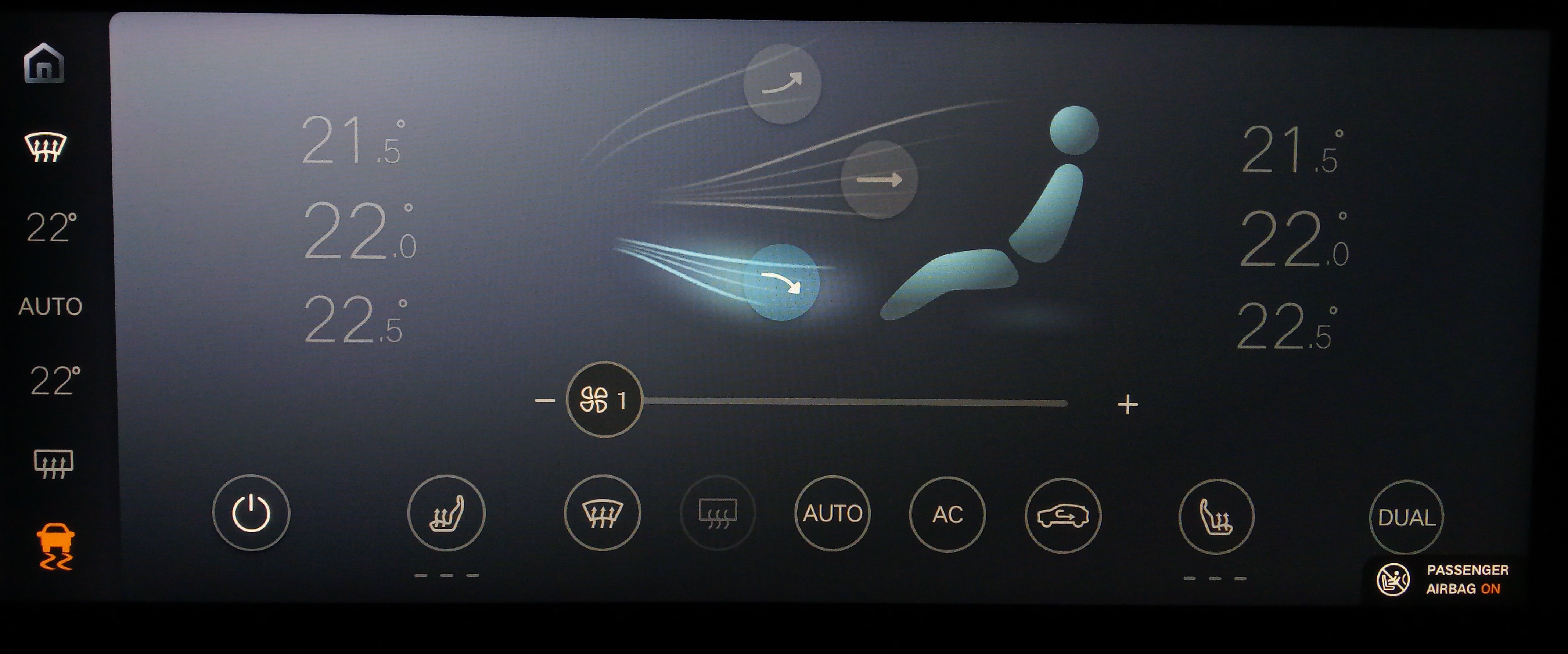

Zitat von Achim am 11. Januar 2023, 00:03 UhrHallo Ganti,
Du mußt nicht unbedigt gleich den ganzen Tag ein OTA beim Freundlichen machen. Versuch' mal folgendes:
- Luftstrom im Fußraum
- wenn trocken ruhig auch das Schiebedach aufstellen
- ansonsten mit Heizung.
Vermutlich ist das weniger ein Problem der Kälte, wohl aber der Luftfeuchte.
Gruß Achim

Hochgeladene Dateien:Zitat von РоманУкр am 31. Oktober 2024, 13:26 UhrGuten Tag, ich habe kein Problem mit der Hauptanzeige, vielleicht hatte jemand dieses Problem schon einmal und kann eine Lösung vorschlagen. Vielen Dank im Voraus an alle für Ihre Hilfe
