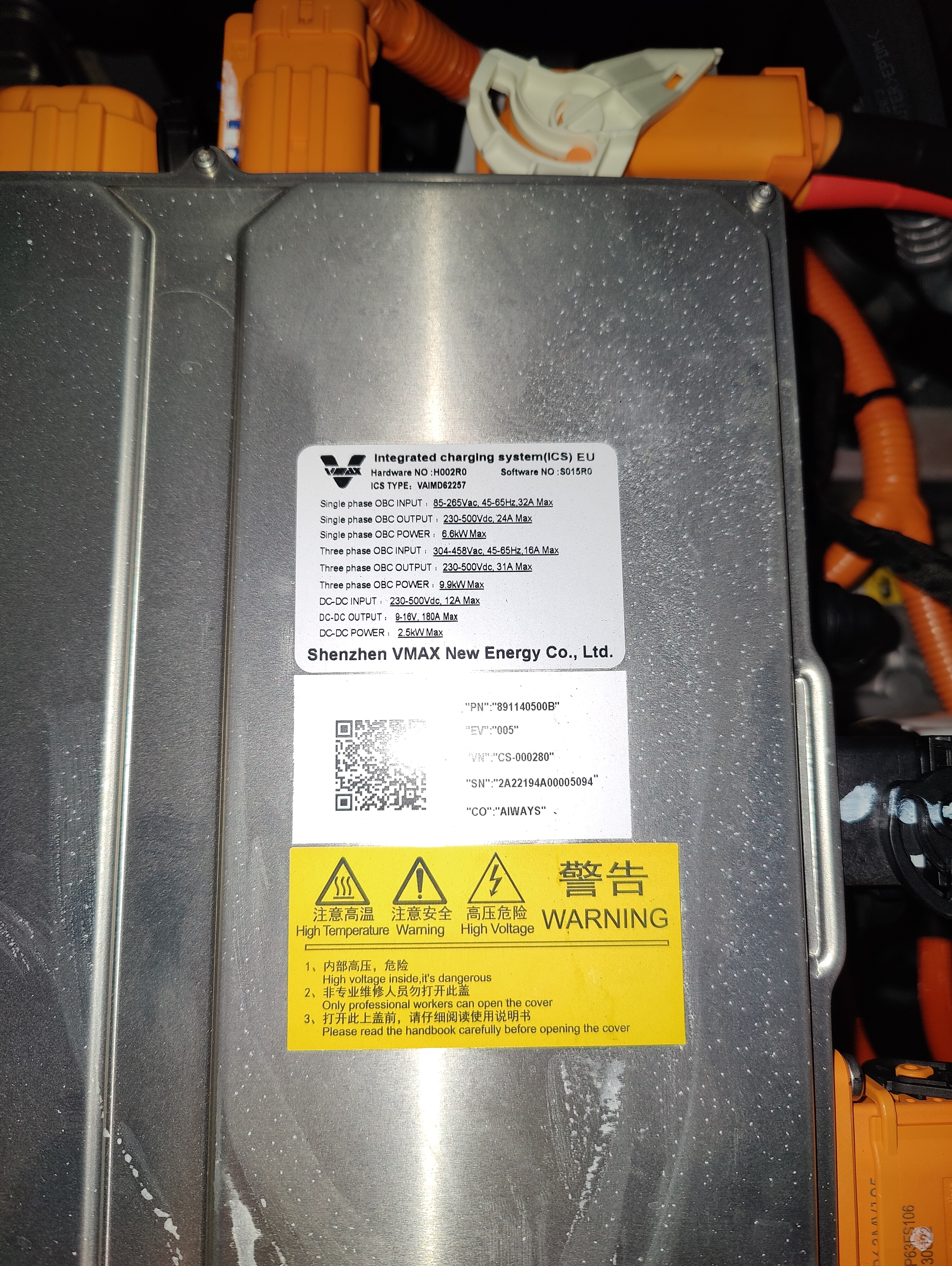

Btw. handelt es sich nicht um einen 11kW-Lader, sondern um einen 3-phasigen mit 9,9kW lt. Aufkleber. Bei mir wird maximal mit 10,5 geladen (lt. Wallbox).

Gerne Foto vom Aufkleber gleich mitschicken.

Bin heute nicht nochmal dazugekommen, vorne aufzumachen und zu vermessen.
Zu den 9,9kW....ich habe da was verwechselt. Das wäre die V2L-Leistung, wenn wir es denn nutzen könnten.
400V gehen bis 16A, damit sollten 11kW drin sein. 🙃

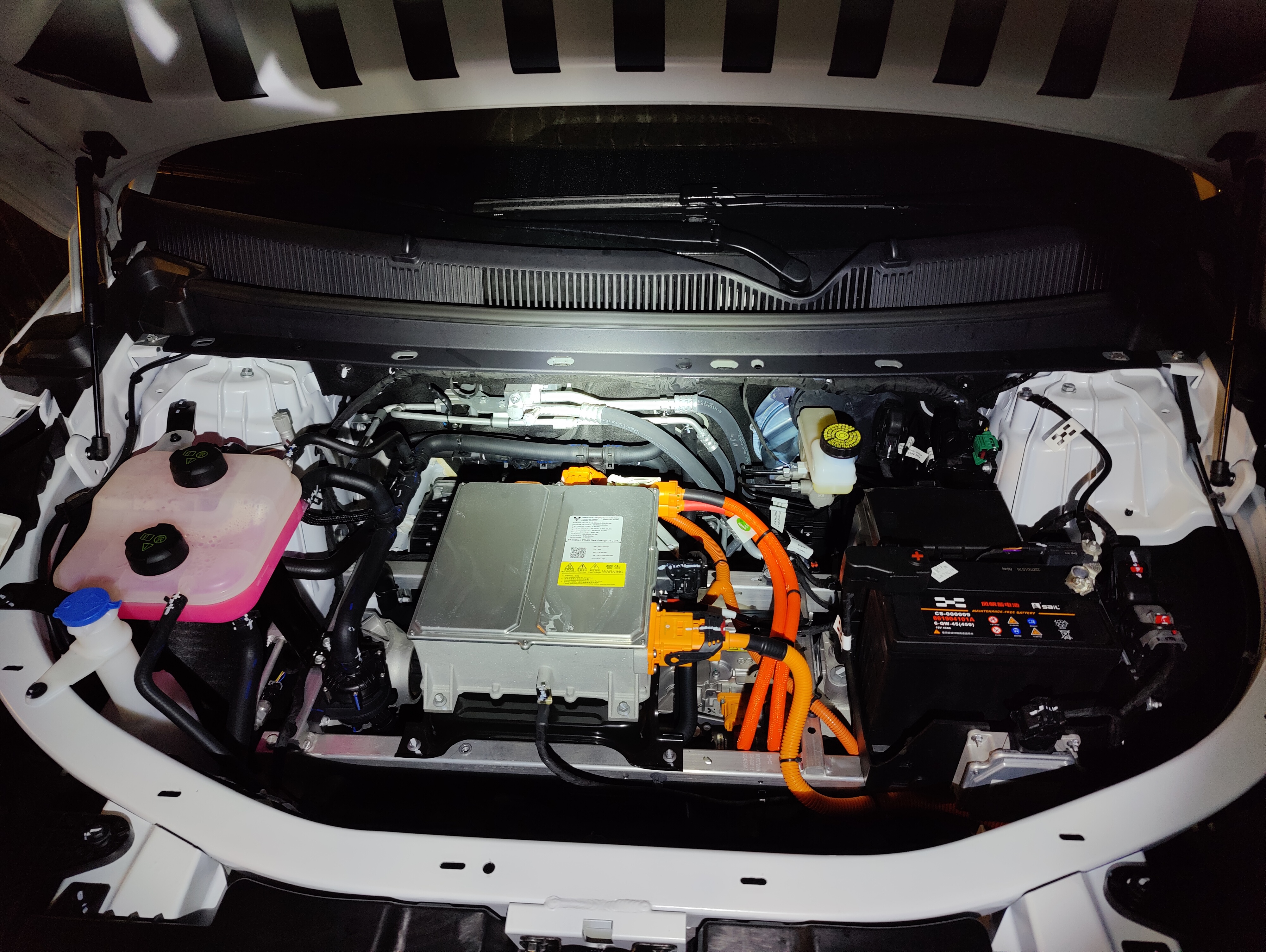

@thomaaa88 kannst du dann auch mal ein Bild von deiner Konstruktion mit der Kühlbox zeigen? Ich kann mir das irgendwie nur schwer vorstellen, finde die Idee aber interessant 🙂
Edit:
So, habe den OBC mal ausgemessen.
Die Maße sind ca. 27,5*28*11,5 cm (Breite*Tiefe*Höhe)
Anbei ein Bild vom Motorraum.

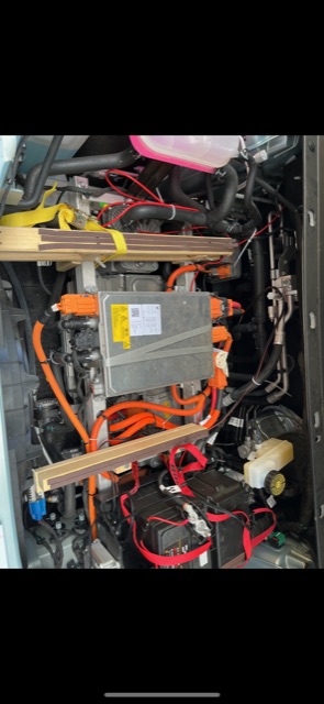

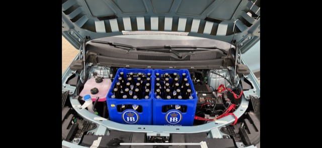

Zitat von thomaaa88 am 25. Januar 2023, 21:59 UhrBei mir sind die Maße ca.
32x23x10cm
Aber der Aufbau darunter ist kleiner. Also ist wohl beim 11kw weniger Platz nach oben.
Foto mit der Kühlbox hab ich nicht zu Hand.
Hier aber zwei Bilder.
Der Frunk lässt sich mit den Bierkisten natürlich schließen.

Hochgeladene Dateien:Zitat von WallE92 am 26. Januar 2023, 06:39 UhrOh ja, der sieht gut anders aus.
Tatsächlich ist unter dem OBC recht viel Platz. Der sitzt auf zwei Trägern, wenn man die anpassen könnte, könnte der vermutlich weiter runter. Aber so viel, wie bei dir im Bild, passt beim neuen definitiv nicht drauf.
