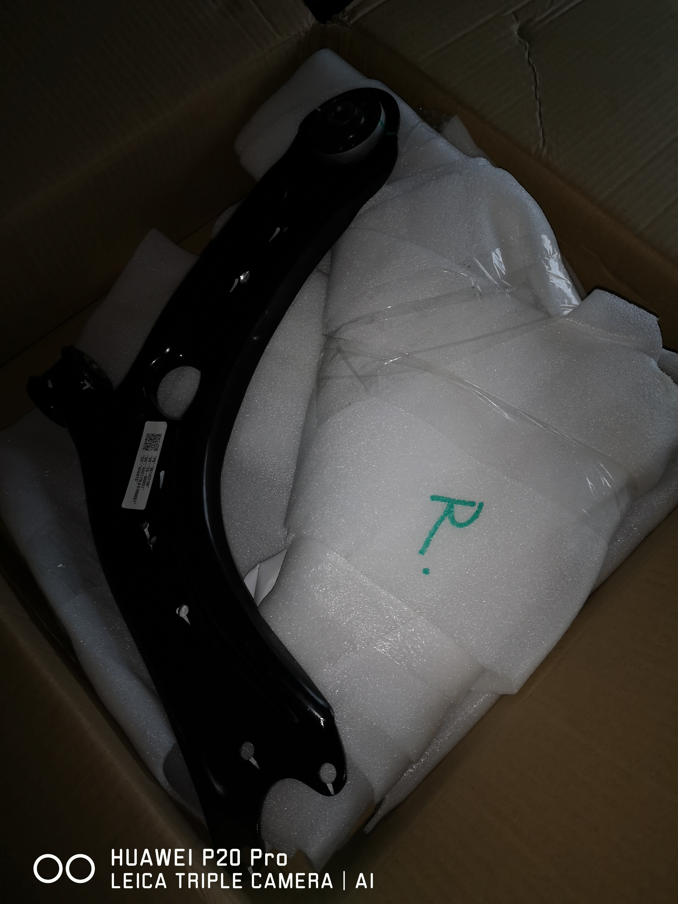

Ich habe dann gesagt, nein, ich komme morgen vorbei und wir schauen uns mal die neuen Querlenker an.
Heute hingefahren und der Meister sagte als er mein Gesicht sah sofort, die Teile sehen genauso aus wie die an ihrem Wagen.

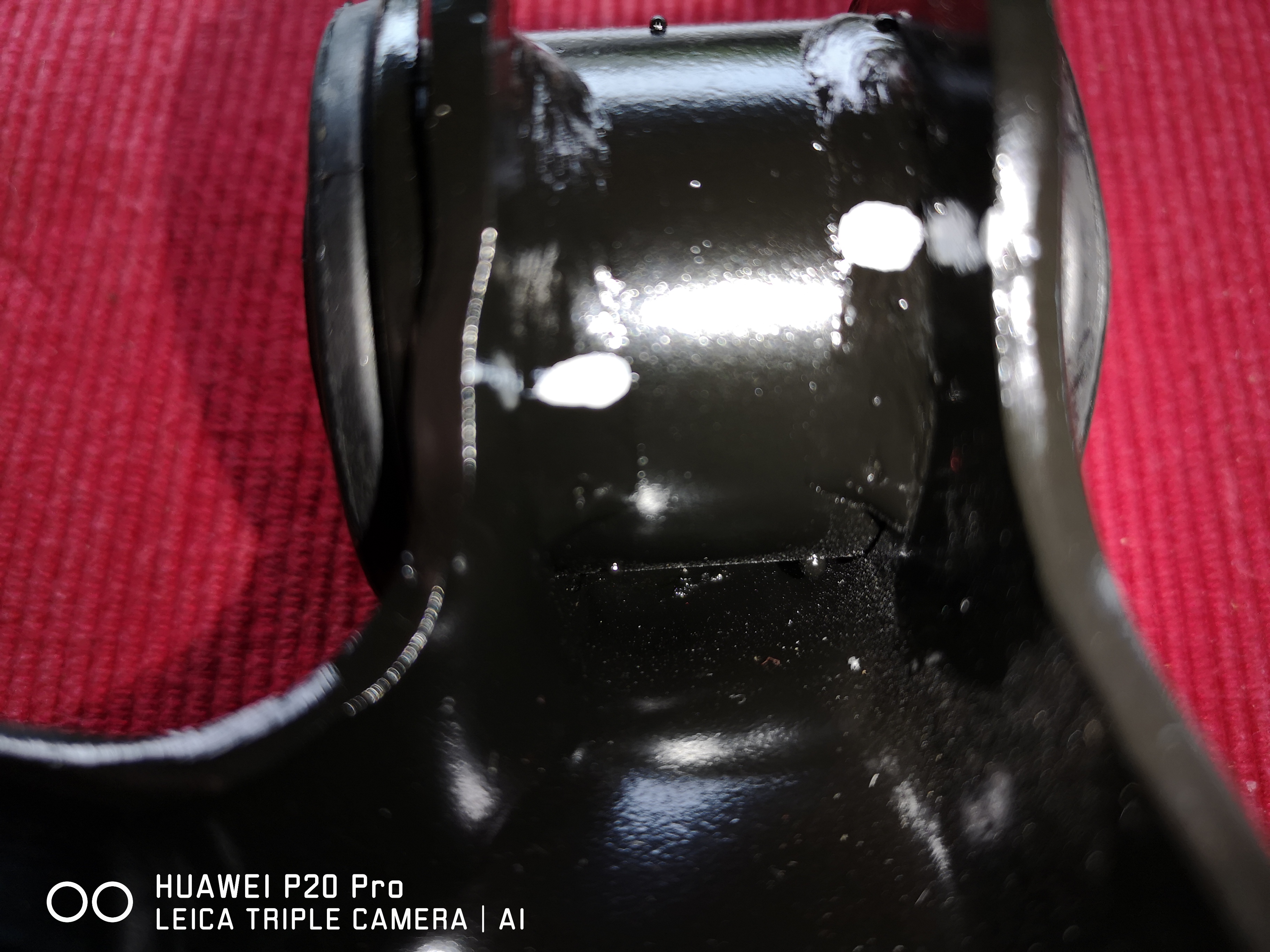

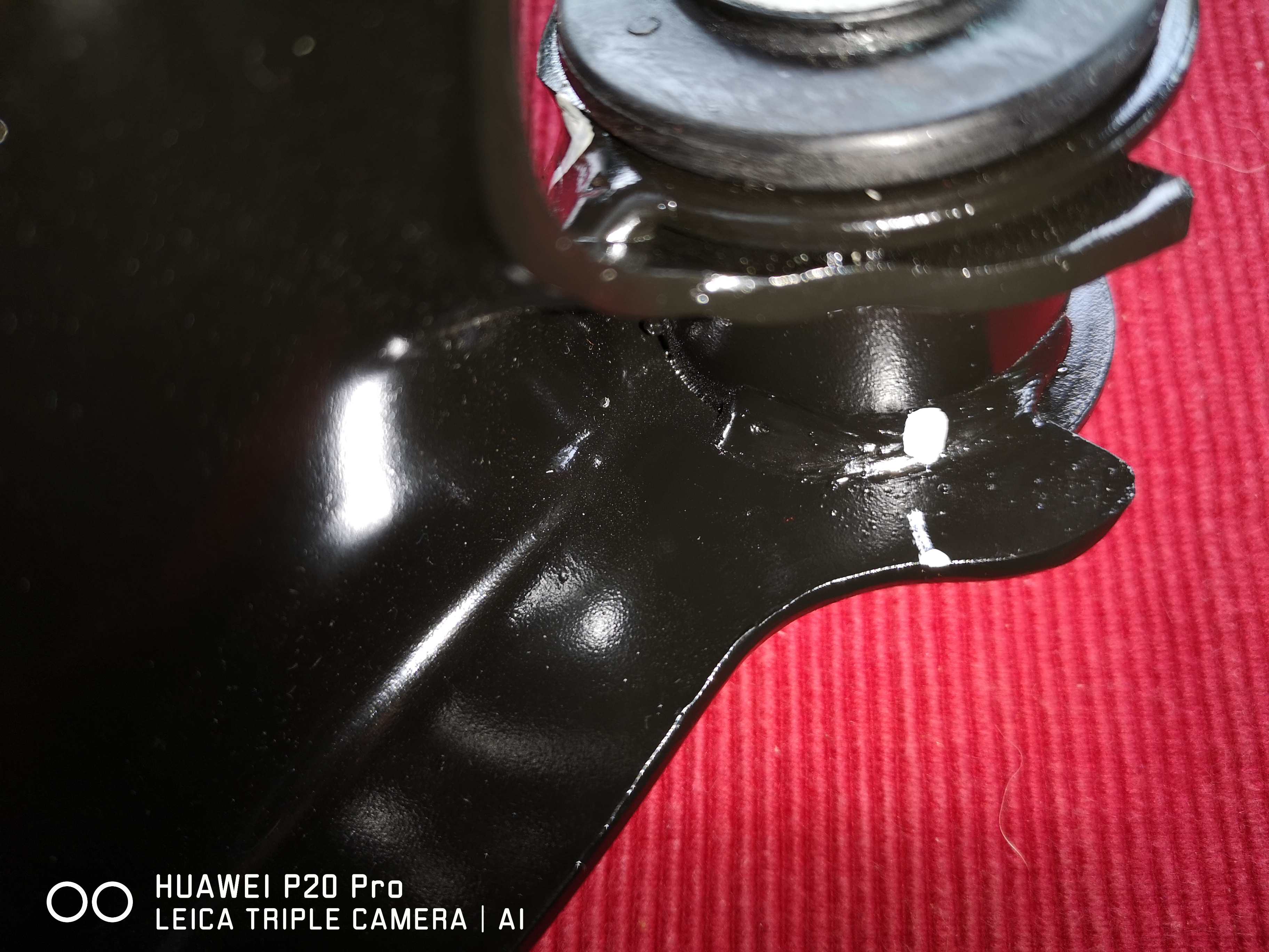

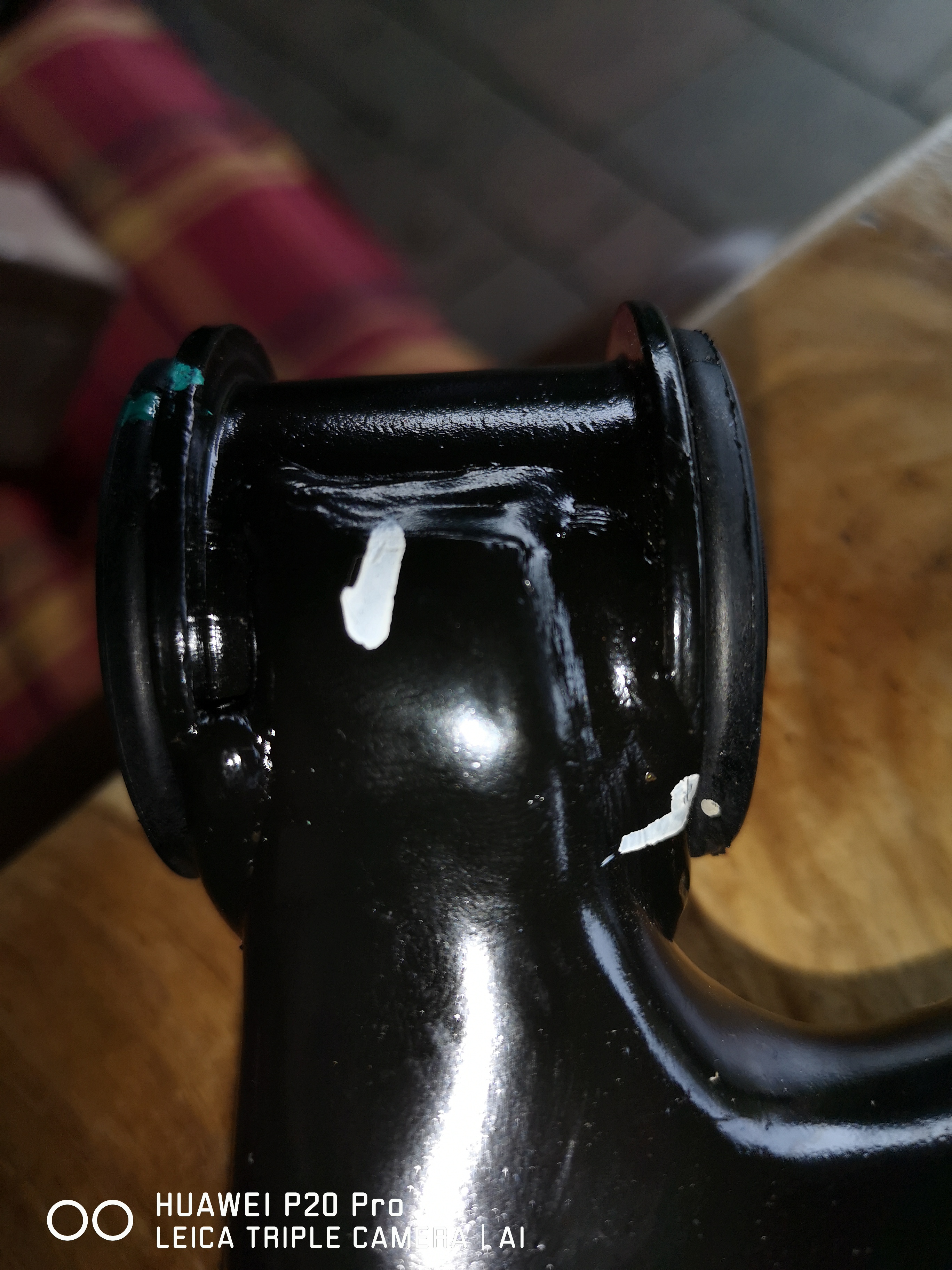

Im zweiten Bild sieht man deutlich, dass die Schweißnähte nach hinten enden und nicht durchgeschweißt ist.
Ich sagte ihm, habe ich ihnen doch gesagt und wenn sie schon mal in ihrem Leben geschweißt hätten, dann hätten sie gewusst, dass man in einem Loch nicht
schweißen kann. Er sagte wörtlich, dass es natürlich Blödsinn wäre die Teile zu tauschen, aber zu meiner Sicherheit würde er mir dazu raten.
