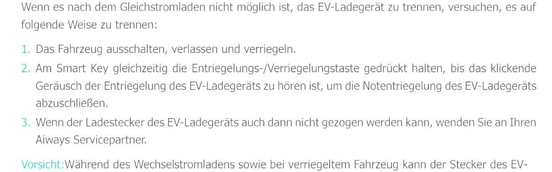

Zitat von Martin am 16. Oktober 2021, 13:46 UhrHallo zusammen,
ich muss das Thema noch Mal aufleben lassen.
Ich möchte meiner Frau alle Möglichkeiten der Entriegelung zeigen, doch leider geht es nicht über die Fernbedienung.
Laut Anleitung soll Man die Ver.- und Ent.- rieglungstaste so lange gedrückt lassen bis der Verschluss öffnet.
Ich bekomme es nicht hin. Geht das nur bei DC?? Ich teste es Zuhause an der Wallbox.
Gruß Martin

Zitat von Martin am 16. Oktober 2021, 15:45 UhrDas Auto war verriegelt und es geht trotzdem nicht
Hochgeladene Dateien:Zitat von DerJoerg am 16. Oktober 2021, 18:40 UhrZum Entriegeln musst Du die Verriegeln (weiss) +Kofferraum öffnen(Knopf darunter) länger drücken
Zitat von Martin am 16. Oktober 2021, 21:11 UhrKofferraumöffnungstaste war die Lösung danke dafür. Nur peinlich das man der Anleitung nicht trauen kann
