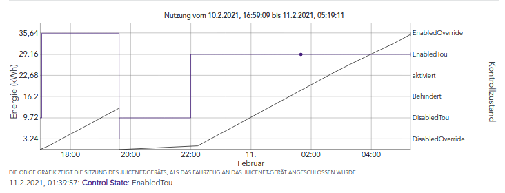

Zitat von Dasepp am 11. Februar 2021, 08:44 UhrMoin
@dg65
Also ich hatte gestern um 17.00 Uhr angesteckt und, da ja das Zeitprofil noch nicht aktiv war, an der Wallboxapp sofort Laden aktiviert (Override).
Dann hab ich ebenfalls per Wallboxapp die Ladung um 19.37 beendet (der U5 war ein paar Minuten später dunkel also nehme ich an im Schlaf) und pünktlich um 22.00 Uhr wurde er von der Wallbox geweckt und hat mit der Niedertarifladung begonnen.
22 Sekunden nach 22.00 Uhr hatte ich die Statusänderung das er am Laden ist als E-Mail im Postfach 😉
Werde jetzt noch testen wie er sich verhält wenn mit dem Funkschlüssel die Ladung abgebrochen wird und der Stecker im Fahrzeug verbleibt.
Ebenso einmal probieren Nachmittags anstecken ohne was zu schalten und sehen ob der dann etwa 5 Stunden später nach Zeitprofil Abends um 22.00 Uhr startet.
Anbei zur Veranschaulichung wieder den unteren Teil der Grafik mit den Schaltzuständen.
