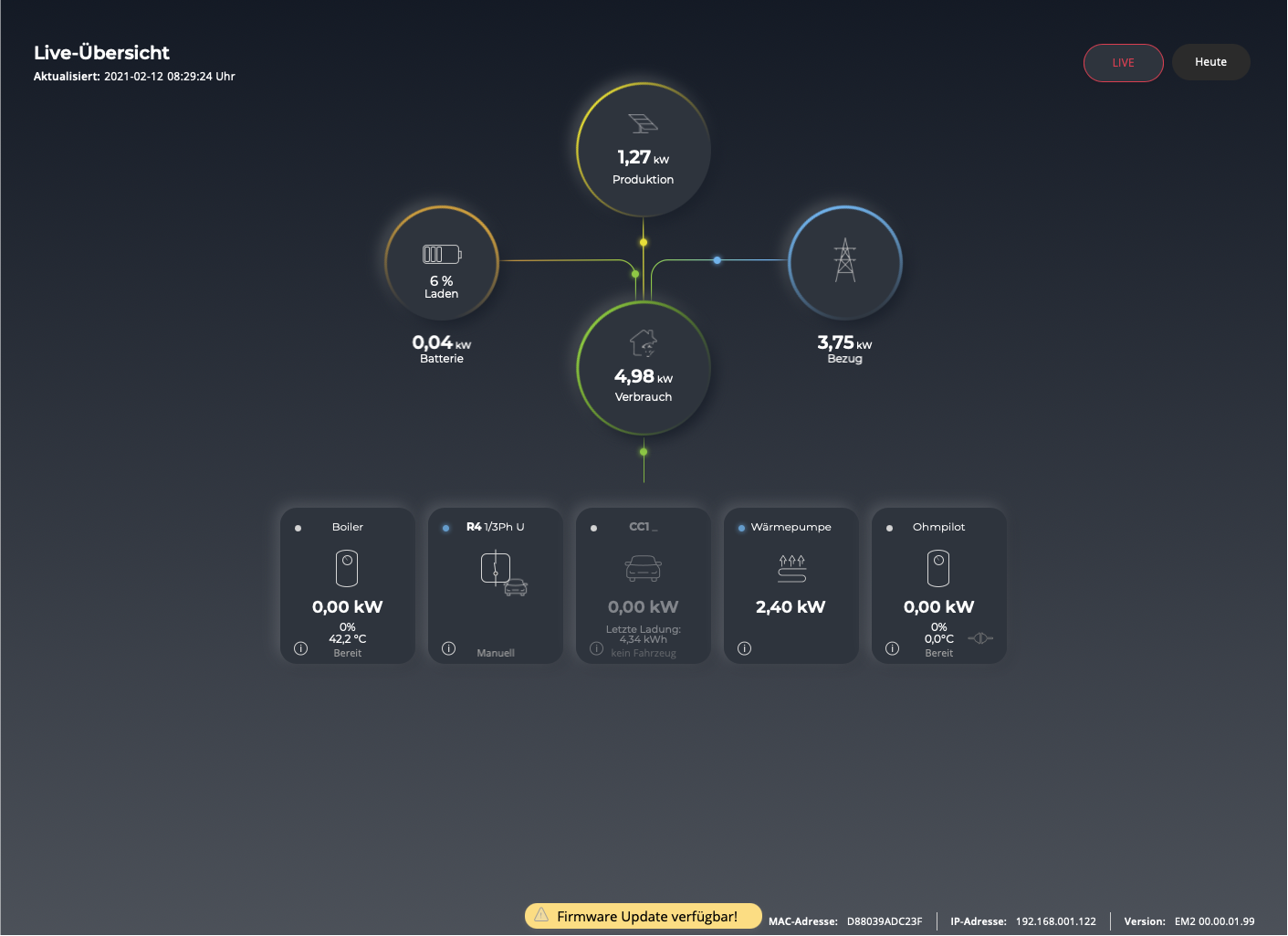

Zitat von A380 am 11. Februar 2021, 20:13 Uhr@ DG65: Eine Übermittlung des SoC an die AC Wallbox gibt es schon...allerdings nicht beim U5 wie es scheint. (siehe unten...unterhalb der gelben Box)
Auf jeden Fall lassen sich mit 1.6.1 mehrere Ladevorgänge hintereinander durchführen. Das hilft schon mal.

Zitat von A380 am 12. Februar 2021, 13:32 Uhr@DG 65: Ich habe so einen smartfox Regler und die passende KEBA (smartfox) Wallbox in der Garage. In der Bedieneinheit des Reglers gibt es extra ein Anzeigefeld für den Auto SoC, Außerdem kann dort ein max. SoC eingestellt werden. Könnte das Auto also seinen SoC an die Wallbox weitergeben, wäre eine Limitierung des Ladevorgangs bis zum gewünschten Prozentwert möglich. Mit dem U5 geht das aber leider nicht.
Hingegen funktioniert das Überschussladen gut. Heute scheint die Sonne. Der U5 wird mit PV Strom versorgt, wenn vorhanden. Wenn nicht, unterbricht die Box den Ladevorgang nach einer von mir vorgewählten Zeit um dann später bei wieder ausreichendem Strom vom Dach weiter zu laden. Die "Wolkendelle" wird mit Netzstrom ausgeglichen wobei dann die Ladeleistung auf die minimalen 1,7 kW reduziert wird.
Soweit so gut.
Soweit so gut.

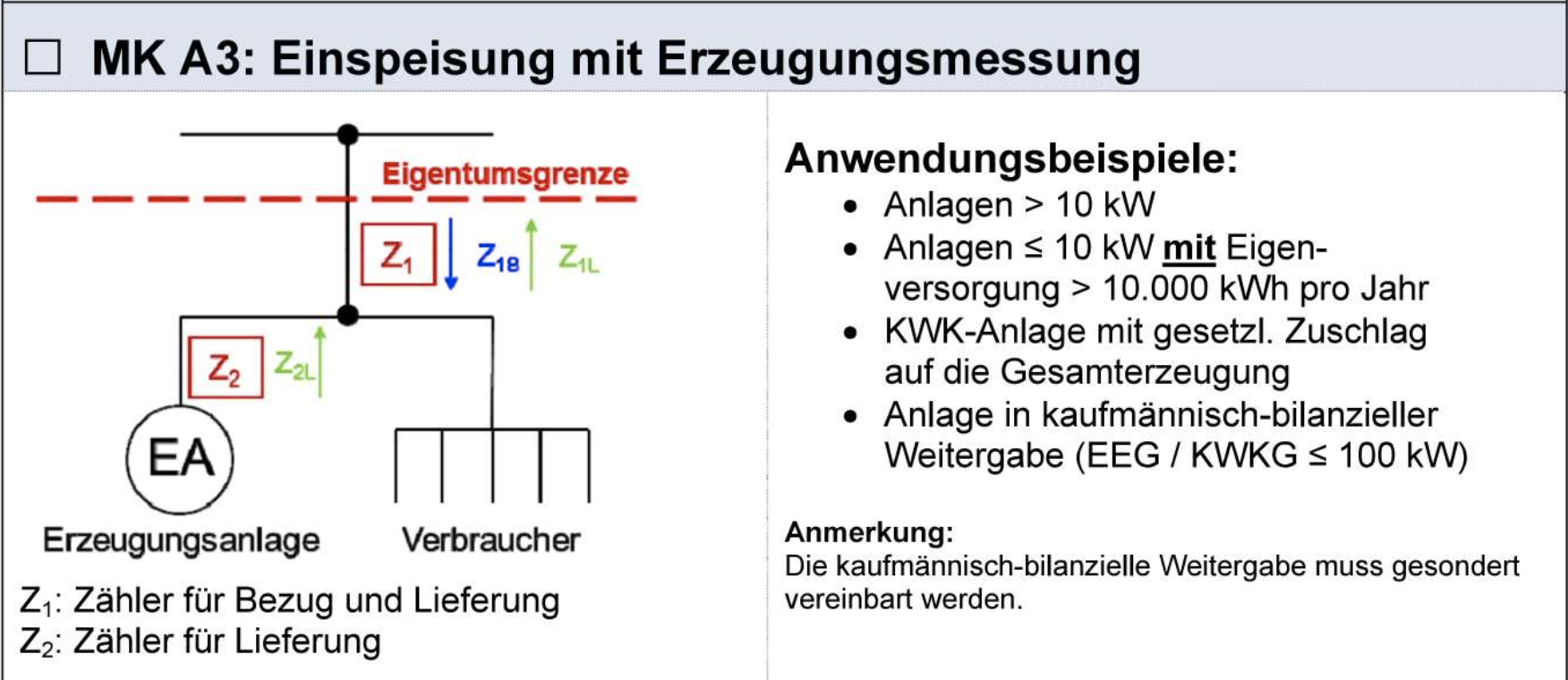

Zitat von DG65 am 14. Februar 2021, 12:36 Uhr@dasepp
Hi Dasepp, in Deinem Fall sollte das Messkonzept so aussehen.
Die Erzeugungsmessung ist ein Einrichtungszähler mit Wandlermessung. Die Messung am NAP ist ebenfalls eine Wandlermessung und der Zähler ist ein Zweirichtungszähler mit Lastgangmessung. Je nach Netzbetreiber könnte aber auch bei der Erzeugungsmessung ein Zweirichtungszähler verbaut werden. Seit der Einführung der Energiespeicher werden nur noch saldierende Zähler verbaut. Warum? Die Umrichter der Stromspeicher können üblicherweise nur eine Phase. Nehmen wir mal an, der Speicher hängt an Phase 1 und ein Verbraucher zieht an Phase 3 Strom. Das Steuergerät registriert das und wird dem Umrichter sagen dass er genau so viel Strom über Phase 1 ins Netz schieben soll wie an Phase 3 bezogen wird. Saldo = 0,00 Bezug / Lieferung. Das Ganze wurde etwa 2013 oder 2014 beschlossen und findet auch heute noch genauso Anwendung. Mein Speicher aus 2012 funktionierte noch anders, der durfte Saldierend noch nicht ins Netz einspeisen. Also insofern sollte Rasti Recht behalten und Du solltest die Summe des Stroms aller 3 Phasen auch an einer Phase nutzen können.
Dietmar
Dietmar
