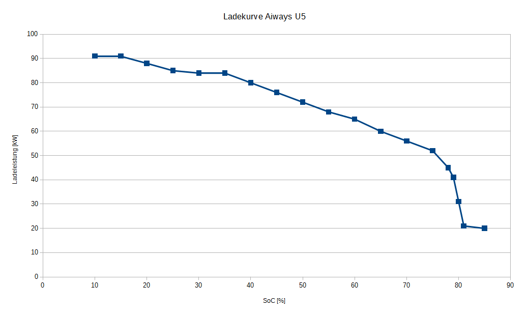

Zitat von CP am 5. Januar 2021, 17:18 UhrIch habe mal aus dem Video von Post #1 eine Ladekurve erstellt (s. Anhang). Sie deckt sich größtenteils mit dem Inhalt dieses Videos: https://www.youtube.com/watch?v=u6-dtI0TQxU
Viele Grüße
Carsten
Viele Grüße
Carsten
