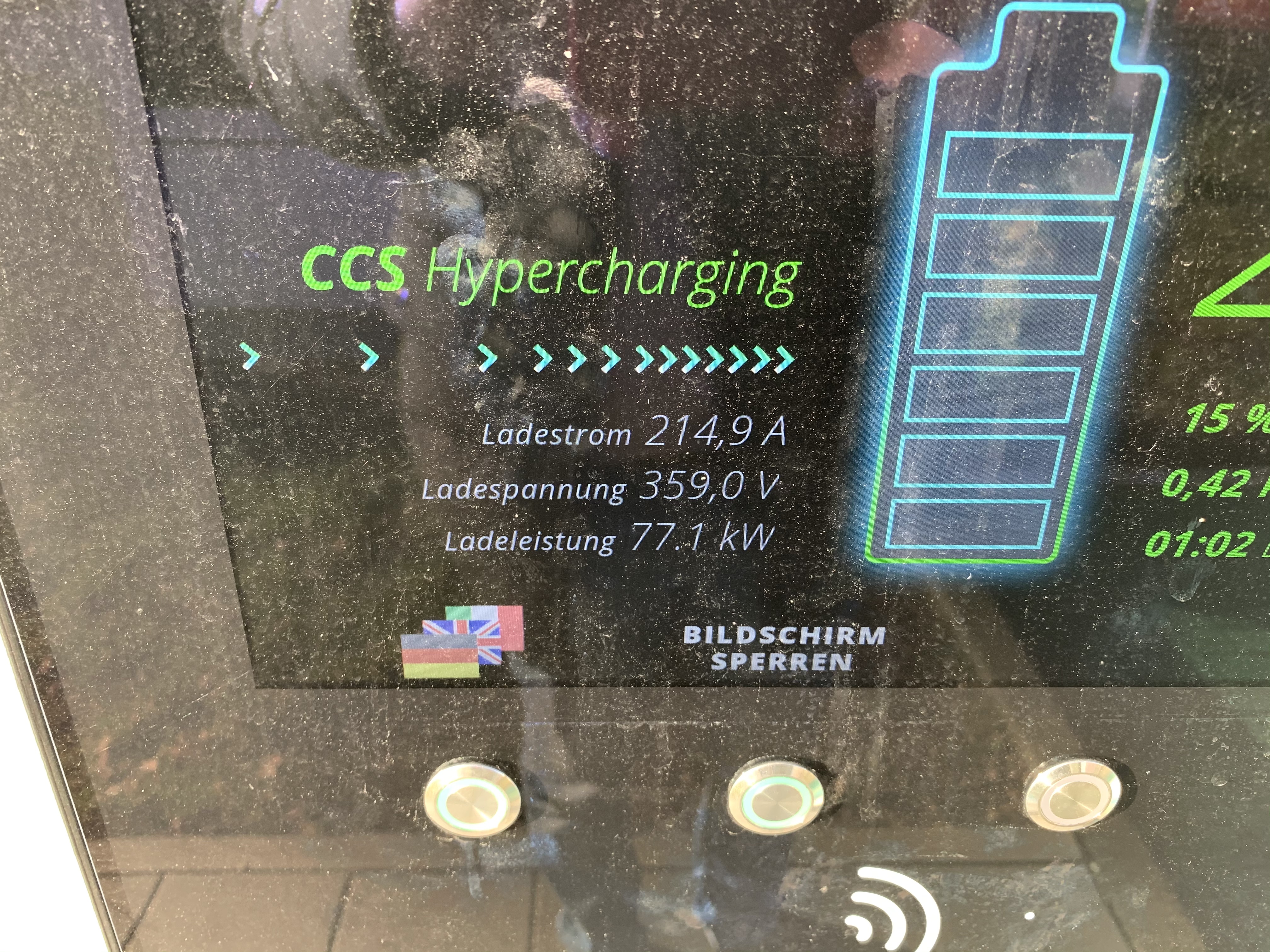

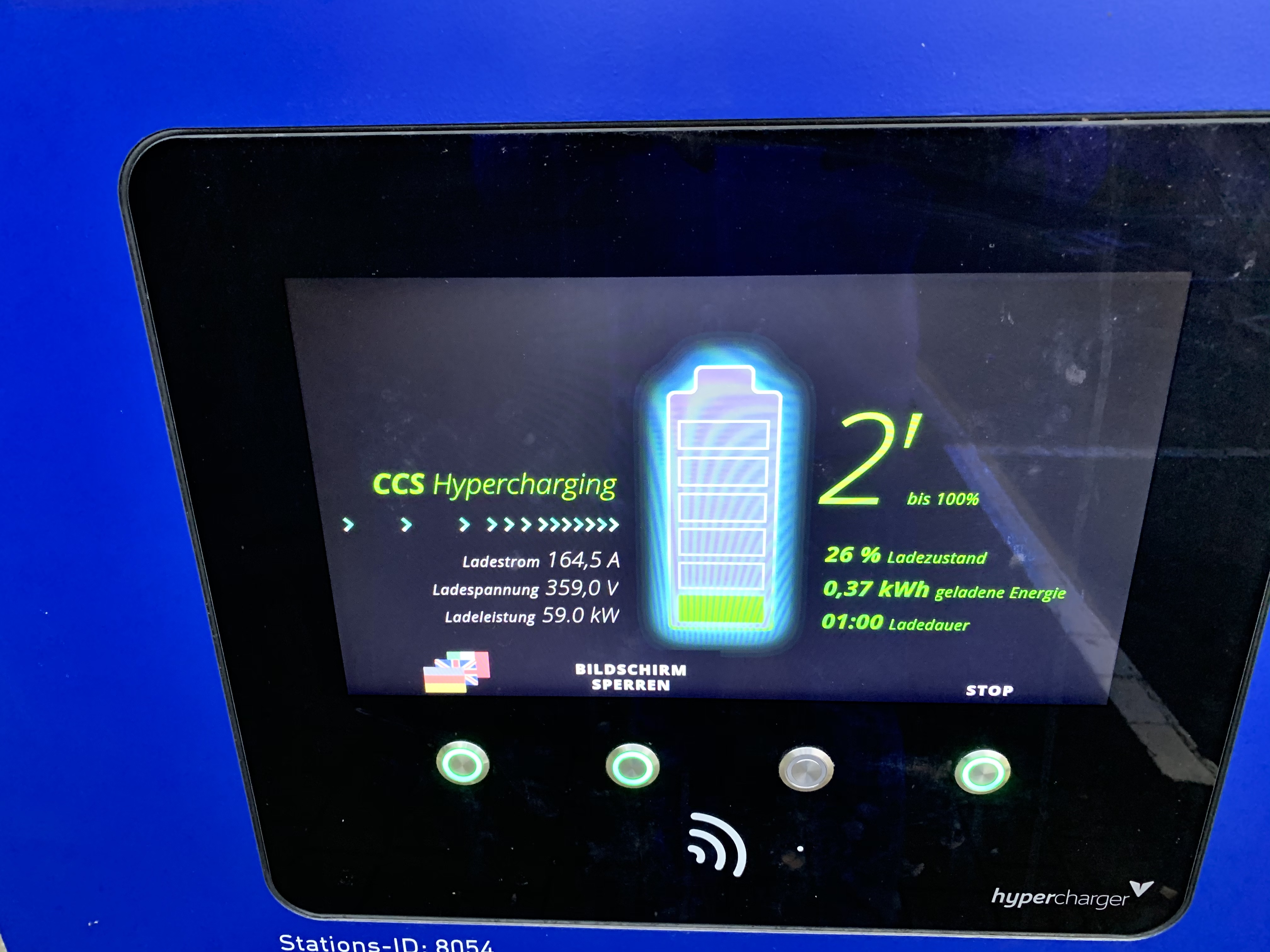

Zitat von tomcologne am 10. Januar 2021, 12:50 UhrHeute längere Strecke Autobahn. Vom Rheinland Richtung Berlin.
Erster Stopp mit ca 60kw, welche dann auf etwa 50kw abfielen. Zweiter Stopp in Hannover dann deutlich besser. Fast 80kw, die er aber auch recht lange hält.

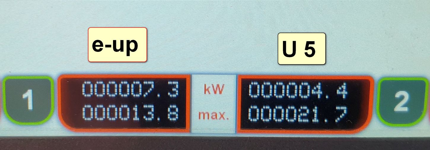

Zitat von elektrofan am 11. Januar 2021, 21:18 UhrAC Laden (kostenlos) bei einer 22 kw Säule von e-on war leider nur mit bis zu 4,4 kw möglich .
Ich bin bei einer 22 kw Säule eigentlich von den möglichen 6.4 kw des U5 ausgegangen .
Findet man keinen Schnellader , sind das für 100 km mit 24kw im Winter zum Laden mal eben
ca 5 Std 30 Min statt 3 Std 45 Min . ( 2Std 12 Min hätten wir einen 11kw Lader )
Ein VW e-up 2 phasig kam auf 7,3 kw , ein VW id-3 3 phasig auf 10,9 kw
Die Anzeige der Säule beim U5 zeigte 4,4 kw an , darunter eine Angabe max 21,7
beim id-3 10,9 kw max 13,8
beim e-up 7,3 kw max 13,8
weiß jemand wieso bei den VWs bei max 13,8 und beim Aiways max 21,7 steht, jeweils an 2 e-on Säulen gesehen.
Wenn die Säulen von 22 kw auf 11 kw gedrosselt wären , stände beim U5 bei max sicher auch nur 11 kw
