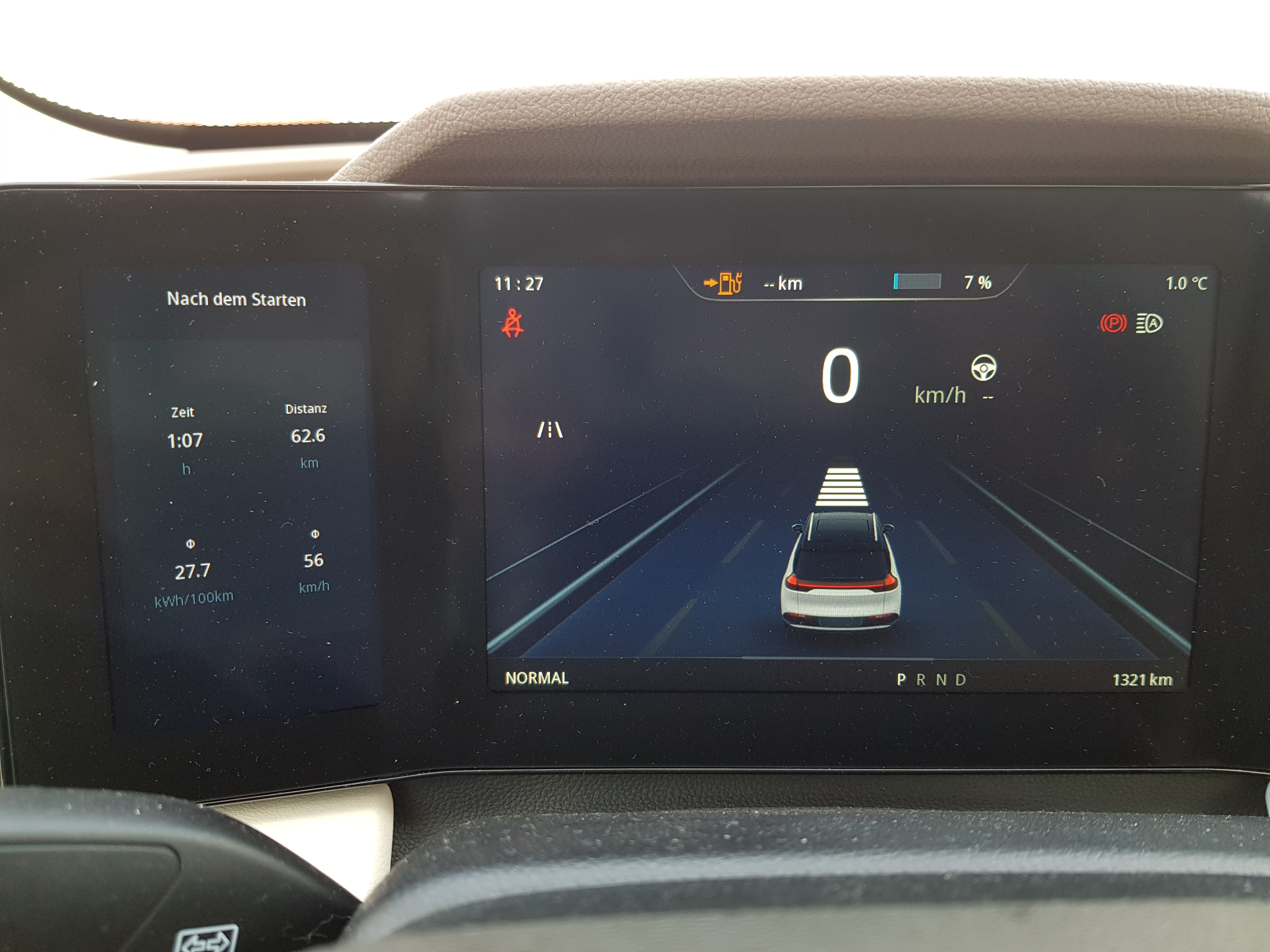

Zitat von Krittel am 28. Januar 2021, 16:44 UhrZitat von Thilo am 14. Januar 2021, 17:42 Uhr30% auf 100% = 70% von 63 kWh = 44,1 kWh in den Accu geladen, Verbrauch am Zwischenzähler 45,65 kWh
Hallo zusammen, ich hätte mal eine Frage in die Runde zur Berechnung:
Sind die 63 kWh die nutzbare Energie oder muss ich da noch was abziehen? Gerade bei den Temperaturen?
Mein Problem : ich habe an einer 22kW ladesäule 27,61 kWh geladen und extra auf die Akkuanzeige geschaut. Start bei 7% Ende bei 54%
Das bedeutet doch, selbst wenn die ladesäule keine Verluste hätte, würde ich bei 100% nicht auf 63 kWh kommen?

Zitat von Dasepp am 28. Januar 2021, 17:47 UhrHi
Du hast es richtig erfasst, dein Akku war bestimmt kalt also um 0 Grad und somit hat der automatisch eine geringere Kapazität.
Ich schätze jetzt das der Unterschied bei 0 Grad zu 20 Grad plus etwa 10 % beträgt somit hat dein kalter Akku auch nur noch 57 kwh und keine 63 wie er bei 20 Grad hat.
Hab einen interessanten Link für dich
https://www.ingenieur.de/technik/forschung/akku-liefert-strom-bei-extremer-kaelte/#:~:text=Herk%C3%B6mmliche%20Lithium%2DIonen%2DAkkus%20sinken,Kapazit%C3%A4t%20bei%20extremen%20Minustemperaturen%20drastisch.&text=Bei%20minus%2020%20Grad%20haben,noch%20die%20H%C3%A4lfte%20ihrer%20Kapazit%C3%A4t.
Da steht das ein Li-Ion Akku bei 20 Grad Minus nur noch die hälfte der Kapazität hat - ist natürlich abhängig von der genauen Zusammensetzung des Akkus abhängig.
Das heisst zum einen kann der Akku weniger Strom speichern und zum anderen tut er sich auch schwerer diesen wieder abzugeben es kommt also doppelt zu einer Einschränkung der Reichweite.
Würde man diese angenommenen 10 % "Winterverlust" jetzt zweimal rechen also reinwärts und rauswärts wieder hat man dann bei 0 Grad statt einer maximalen Reichweite von 400 km eben nur noch -10 % also -40 km = 360 und nochmal -10 % also dann -36 km ergibt Summa Summarum 324 km - könnte also hinkommen.
So und nun kommt der unverbesserliche der willkürlich noch dazu verschwenderisch heizt oder anderweitig zusätzlich Energie verschwendet und das weil er nur ein paar Kilometer um die Ecke fährt mehrmals täglich immer wenn das Auto kalt ist startet er es erneut und es wird dann mit dem gleichen schlechten Wirkungsgrad aus der Batterie Energie entnommen und schon ist man auf 200 km Reichweite runter und versteht die Welt nicht mehr.

Zitat von Krittel am 28. Januar 2021, 18:46 UhrDanke für die wie immer ausführliche Antwort @dasepp@dasepp aber ganz verstehe ich es trotzdem noch nicht: was sagt die Akkuanzeige nun eigentlich aus? Sind 100% das bei den gegebenen Umständen maximalen kWh oder 63 kWh
Eins noch vielleicht zur Erklärung, ich bin vorm Laden gut 60 km gefahren, so kalt kann d er Akku doch nicht gewesen sein?
