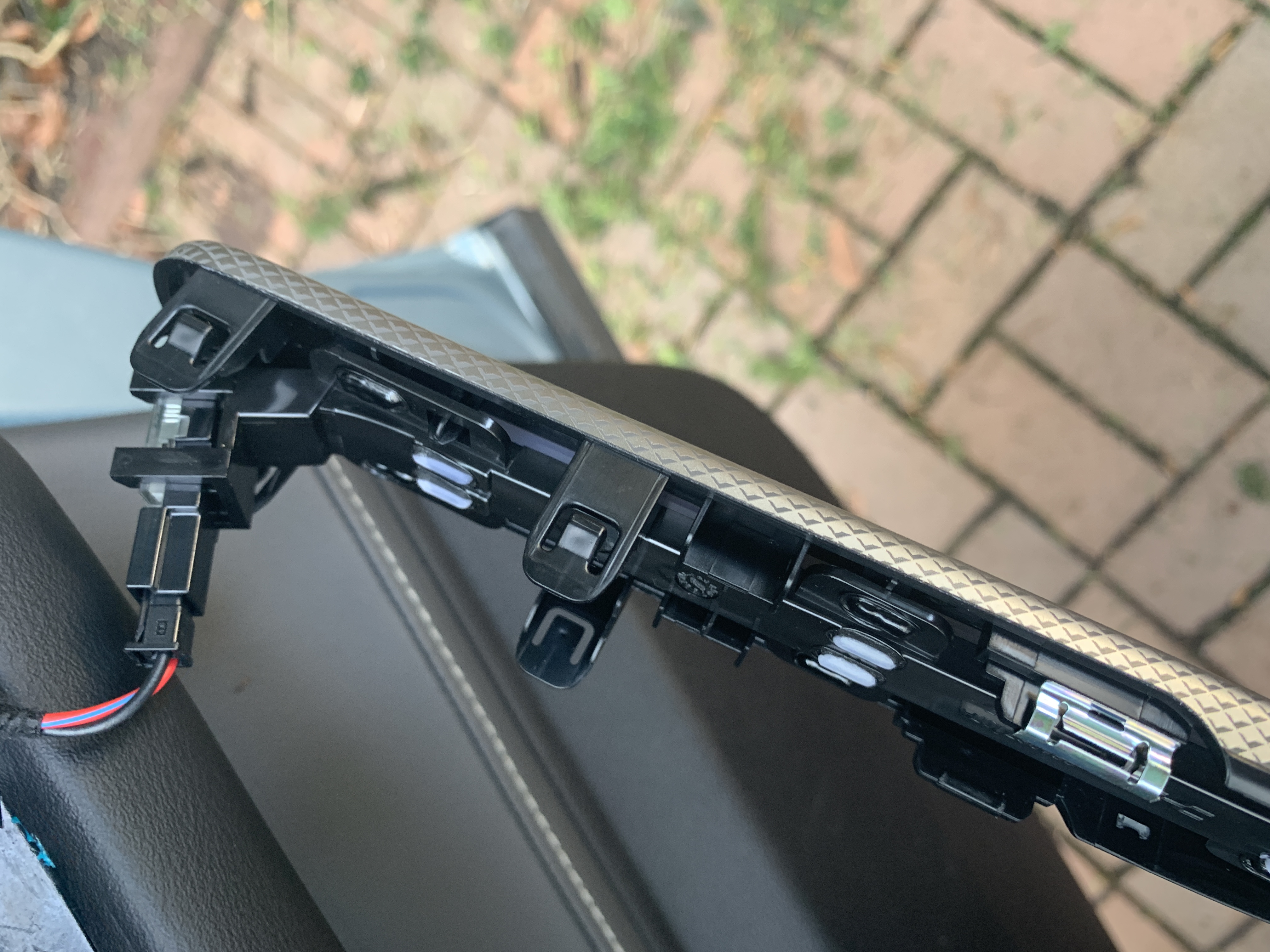

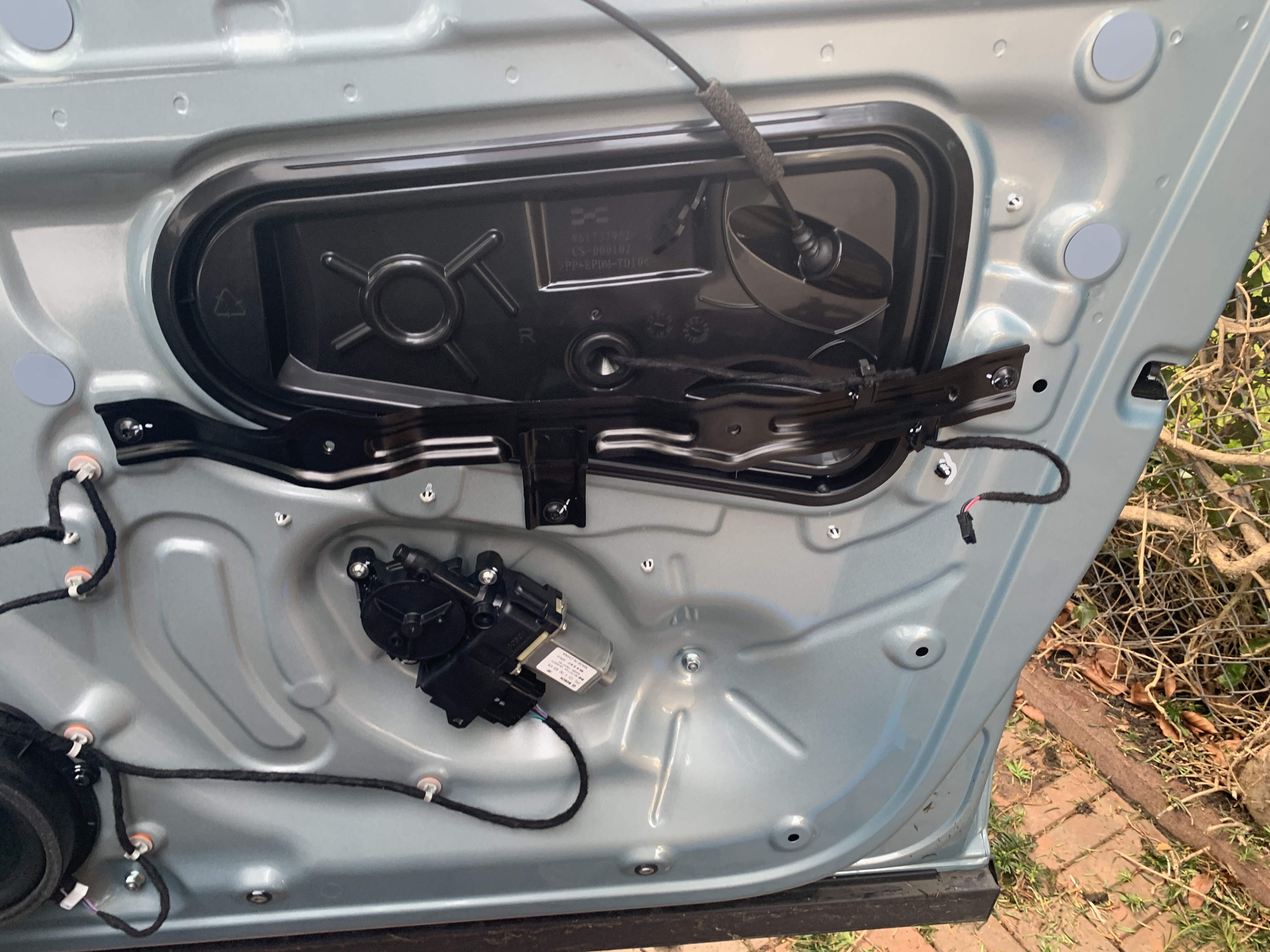

Zitat von thomaaa88 am 20. Februar 2021, 16:48 UhrIch habe heute die Beifahrer Seite abmontiert.
Hat viel Frustration und Ärger gekostet.Hier paar Bilder.
Es sind insgesamt 5 Schrauben.
2x ganz unten sofort sichtbar
2x unter dem Griff (Ambientbeleuchtungsleiste)
1x Am Türöffner Griff, da ist eine kleine klavierlack Abdeckung die kann oben rausgehebelt werden.
Hier paar Bilder.
